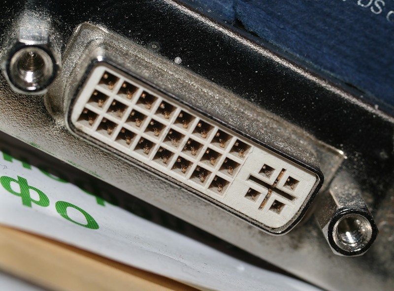

    По умолчанию А есть ли в разъеме DVI на карте композитная синхронизация?
    В разъеме, в аналоговом секторе справа 5 контактов. Четыре штыревых и разделительная планка.
    C1 ANALOG RED
    C2 ANALOG GREEN
    C3 ANALOG BLUE
    C4 ANALOG HORZ SYNC
    C5 ANALOG GROUND
    Пин С4 синхра, она уже композитная?

    http://pinouts.ru/Video/dvi.shtml
    на 8ой вертикальная.композита нет
    По умолчанию Re: А есть ли в разъеме DVI на карте композит?
    Композитная сихра обычно с h/sync пина снимается , но настраивается программно.
    Данная функция только на ATI и AMD чипсетах реализована
    Ок. Надо посмотреть будет, на чем в таких матерях видео организовано, может и черезстрочная там есть...
    Тогда сильно удобно будет вытаскивать РГБс
    На ATI и AMD и черестрочная тоже есть
