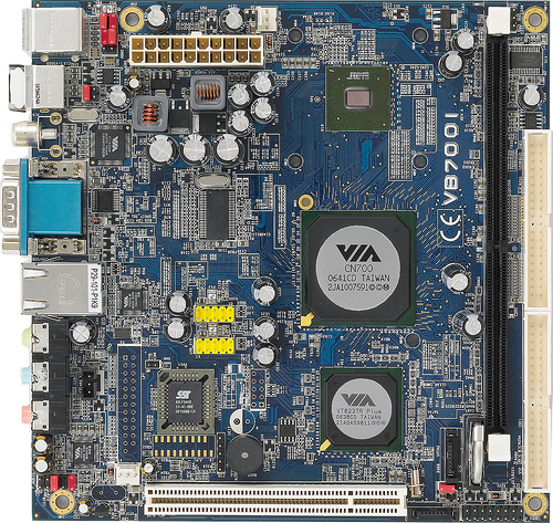

    Привет всем !
    Приобрёл несколько мес. назад данную материнскую плату http://ru.viatech.com/ru/products/ma...erboard_id=490 , на смену Intel D201GLY, привлёк меня дополнительный S-Video и композитный видео выход, малое энергопотребление и скорость загрузки по сравнению с Intel D201GLY. Но первое что огорчило, это отсутсвие поддержки нативного разрешения моего 7" лиллипута 800 х 480.
    Сегодня вновь решил заняться поиском решения проблеммы и вот что я нашёл : http://www.tkarena.com/forums/via-ep...px-artigo.html , во вложении прикрепляю модифицированную версию биоса 1,03 с поддержкой 800 х 480 .
    ПыСы ВНИМАНИЕ !!! На своей маме ещё не проверил, проверить смогу только ч-з неделю, так что если у кого то получится раньше, пишите о результатах.
