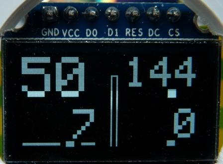

    03.03.2017
    По умолчанию Re: Как работать с ELM-327 из своей программы.
    Подборка по этому вопросу: https://cloud.mail.ru/public/BzmP/f5tofLXvz
    Хотелось бы посоветоваться, на сколько эффективен данный подход?
    Видео:
    https://youtu.be/KFpc2iqL0Ww
    Последний раз редактировалось sav l; 04.03.2017 в 13:10.
