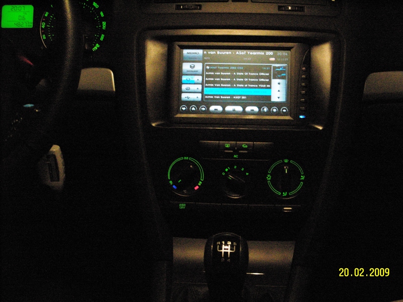

    Пациент: Skoda Octavia A5 Combi , задумка была такая…поставить компьютер в машину таким образом что бы его не было видно и при необходимости можно было снять что бы и следа не осталось (это на случай продажи авта тем, кто понимает в РС на уровне пасьянса и 1С), т.е. чистенькая машинка с 1 дин дыркой под говнитолку…

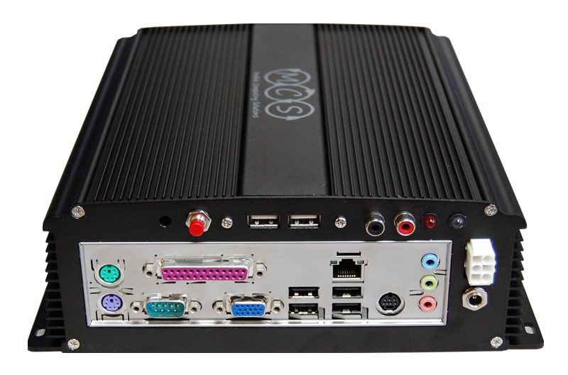

    Дальше я пошёл на ebay (наебай), дел с которым ранее не имел..и начал искать всё остальное, значит тогда я заказал корпус MCS (mobile computer solutions), именно он, потому что самый недорогой 1й ревизии, ещё и БП в комплекте шел 80Вт (от корпусов морекс), но тогда я даже не догадывался что такое M2-ATX, монитор Lilliput EBY701-NP/C/T 7", по той же причине, самый дешевый.. и ноутбучный двд резак в юсб кармашке slot in.

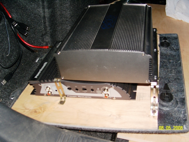

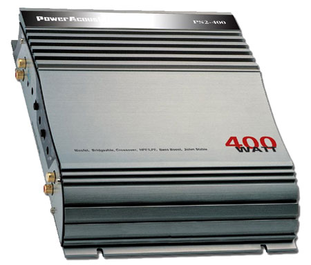

    В знакомом магазине усилитель Power Acoustik PS2-400 и акустика Art Sound AS 6.2 в передние двери, фсё…

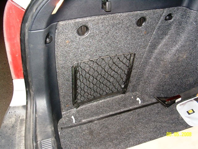

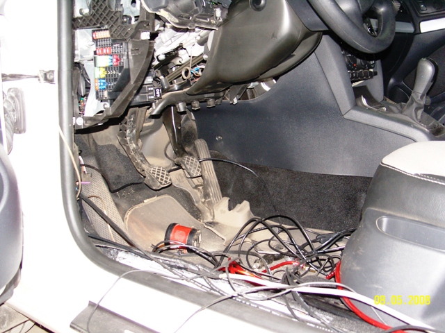

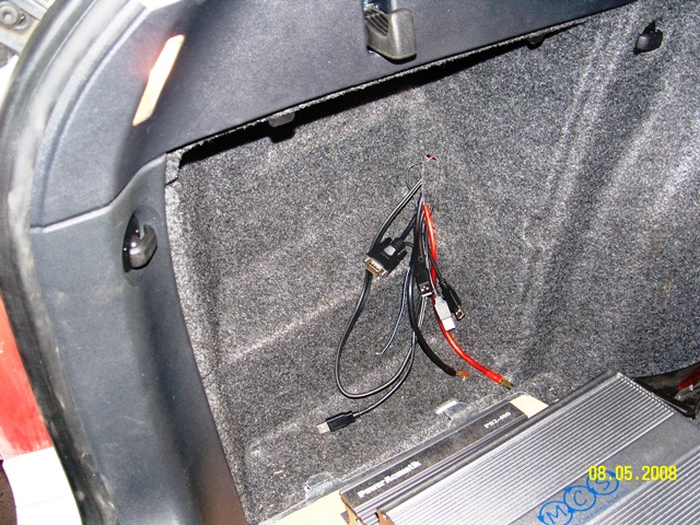

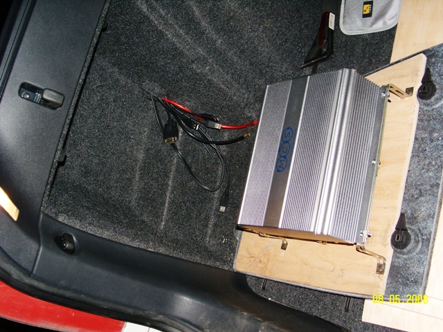

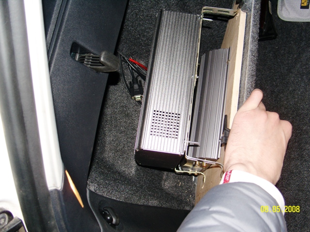

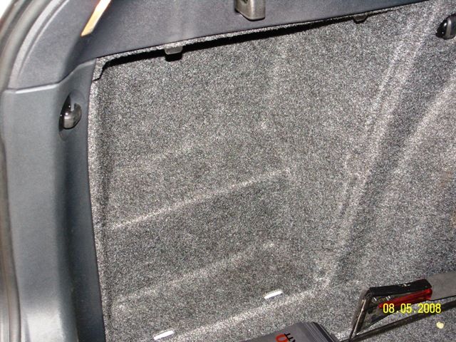

    Потом я поехал к знакомому электрику, по левому порогу он проложил «+» от аккумулятора до самого багажника ,ч-з предохранитель (сечение уже не помню, но нормальное),
    3 юсб удлинителя от багажника к «дырке» 2 дин
    Несколько управляющих проводов, один общий, по второму шло управление на реле, которое полностью отрубало +12В от компьютера по кнопке, по третьему кнопка включения самого компьютера, т.е. две кнопки спрятал в прикурку, что б не портить внешний вид.
    Ну и естессно провода от усилителя к динамикам в дверях. Фото прилагается…
    Собрали до кучи, включили….работает…фона в динамиках нет…по экрану помех тоже нет (забыл сказать, в шнурке от Моника был и юсб для тач скрина, т.е. всё в одном кабеле, но его было недостаточно от багажника к 2дин, для этого мы взяли обычный ВГА кабель 3м фирмы Gembird и врезали его в мониторный, проводов в кабеле хватило так же и для удлинения ЮСБ-тач, таким образом мы убили 2х зайцев), всё отлично, кроме…БП который шел в комплекте, он просто не выдерживал просадок напряжения в момент пуска двигателя и в это время, компьютер перезагружался, либо вешался…это конечно же не дело, но всё так долго длилось, доставлялось из штатов, устанваливалось и настраивалось , что было просто уже лень что либо предпринимать Так и ездил несколько месяцев без радио и с слабым БП…и в один прекрасный момент …был приобретён PCI ТВ/ФМ тюнер Beholder 609RDS и заказан из штатов М2-АТХ блок питания на 160ВТ,
    ….. пока ехал БП к тюнеру паяли PCI Riser что б он влез горизонтально в корпус, спаяли, включил, поставил дрова, протянул кабель от штатной активной антенны (штырь на крыше), запустил вощем…из десятка станций я услышал порядка 2-3 при том в движении слушать радио было невозможно, отключил усь антенны, разницы не почувствовал, включил усиление в программе (radiator) стало чуть лучше, но стали появляться явные и очень противные на слух возбуждения приёмной части самого тюнера и от этой идеи пришлось отказаться, приступил к поискам силабз…юсб радио, нашёл LART, сделал всё по форуму, припаял кабель, включил антенный усь и был доволен, но чего то не хватало, RDS…когда он есть 100 лет не надо, когда его нет, то…купил Silabs USB FM Radio…доволен.
    БП уже давно уставновлен, только положительные эмоции, ниодного глюка замечено не было, включает и выключает комп как часики.

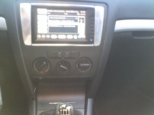

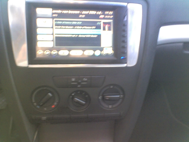

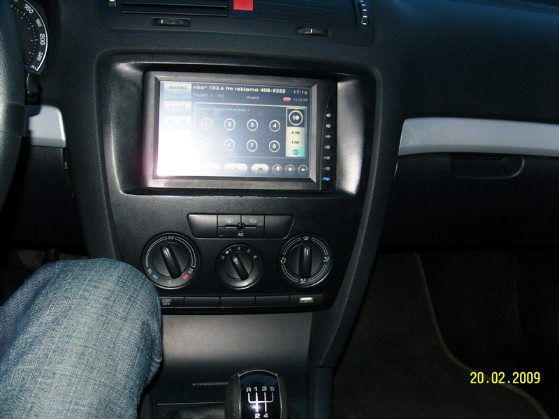

    Со временем было решено лучшить вид рамки и я её отдал другому человеку на переделку, естессно всё делалось за деньги ,на мой взгляд стало лучше, но не идеально, почти не раздражает
    Прошёл год, за это время я сменил несколько конфигураций компьютера, среди них был вариант на 2х ядерном интеле, а так же испытывалась замена жесткого диска на карту памяти CF с использованием утилит EWF, всё это не прижилось, в мощностях я не увидел смысла, то что я пользую достаточно нормально работает на более слабых процах, а с карточкой памяти тоже были нюансы, в моём случае скорость и удобство работы страдало, стабильность тоже. В данный момент использую плату VIA vb7001g, она мало потребляет и греется меньше всех (не считая торможенного атома), в моём случае это важно, комп закрыт в нише, жесткий диск на 160 гиг 2,5» самсунг, всё тот же корпус, GPS, усилитель и монитор. В морозы -20С машина заводилась, компьютер грузился, музыка играла, проблем не наблюдалось, собсно и всё…
