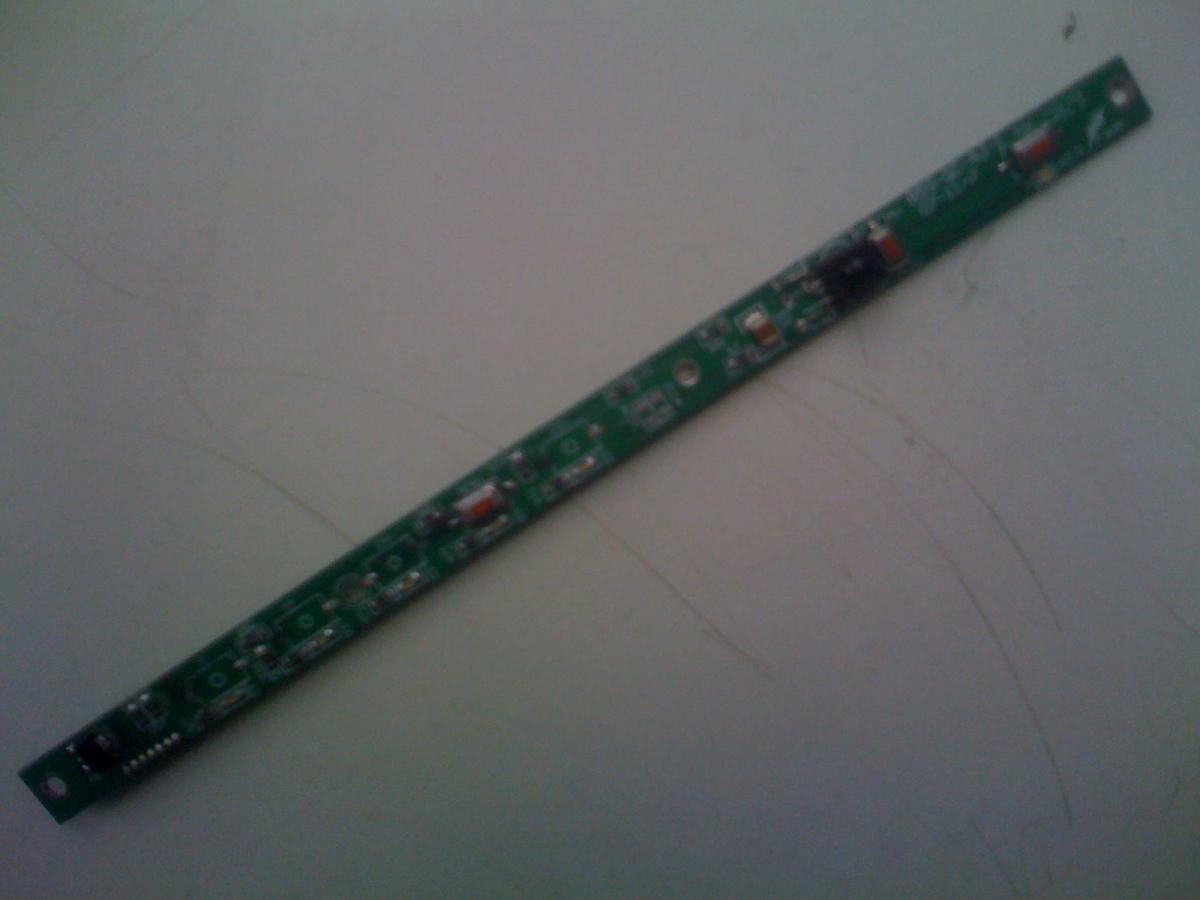

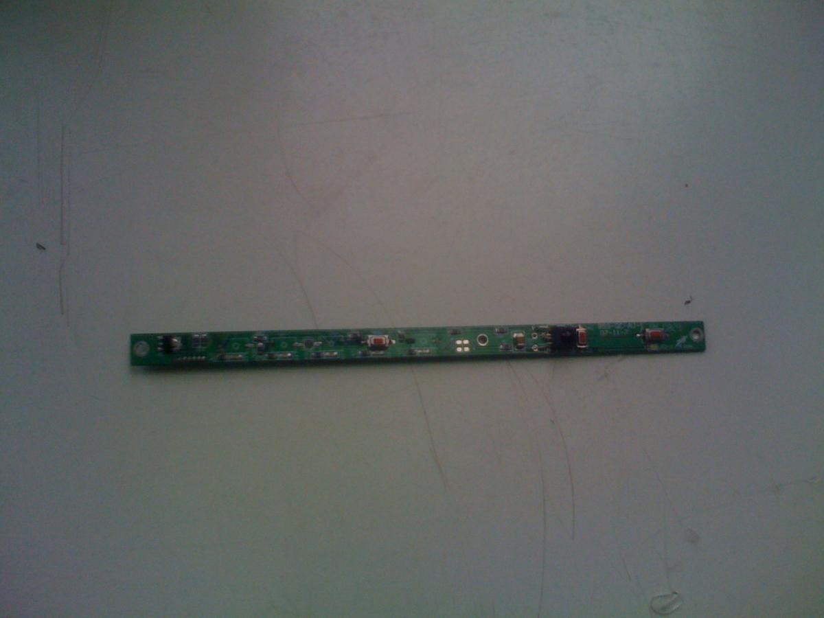

    Значит начну с того что имеется у мя монитор(или имелся) Монитор 8 LiLLiPUT GL859-NP/C/T
    и вот при встраивании его в панель я решил что штатные кнопки вата) и надо их по другому сделать) решил для этого припаять к плате с кнопками проводков чтоб потом ченить крутое сделать )))) ( к каждой кнопки подпоять по провода ну паралельно короче кнопки другие присобачить)
    т.к я паять умею также как танцевать балет естественно ниче не вышло))
    пара кнопок отвалилась от платы(кнопки вкл и переключения режимов остались живы)
    сейчас я подключа моник( диоды начинают моргать, при попытке включить диод включения загорается зеленым и тут же опять красным моргает
    думаю я что я перегрел наверно где то что то
    так вот вопрос такой у меня
    1. реально заставить робить моник без этой платы?
    2. почему она сдохла то?
    3. вроде там схема не с космического корабля 8 проводов или сколько там к ней подходит как там устроено(может и без платы тупо проводки замыкать и будет нужный сигнал идти?) , мейби можно как нить самому такую сделать?
    короче требуется квалифицированная помошь, а то я растроен
    вот так это чудо выглядит, сори качество плохое на телефон

    Попробуй пультом воспользуйся

    там не просто проводки с кнопачками..на плате собран простейший ацп на резисторах и если оборвал хоть одну дорожку работать не будет....если только с пульта
    ))а ик приемник же на этойже плате ? или эт пофиг))
    ладно пошел в машину за пультом буду проверятЬ))
    19.06.2007
    61
    878
    417
    По умолчанию Re: Требуется помощ :) или история горе пайщика
    на этой же.......стеклянный такой)
    как выглядит я в курсах) я просто подумал раз кнопки не робят то и он не должн ))
    19.06.2007
    61
    878
    417
    он отвязан от ацп)
    23.03.2009
    21
    216
    С пульта
    зеленый диод загорается, экран моргает и тутже вырубается (9
    19.06.2007
    61
    878
    417
    найди грамотного монтажника .......пусть припаяет фотодатчик напрямую к основной плате.......а кнопки отсоедини........
    23.03.2009
    21
    216
    грамотного монтажника тяжко))
    мейби есть распиновка разьема этого там у датчика то 3 ножки всего)) провода б напрямую к нему или к нему еще чтото с этой платы идет)) разобраться пытался но чет не сильно осилил)))
