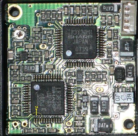

    Пообщался с хорошим человеком, дал ссылочку, может кому-то пригодится:
    http://radar24.ru/index.php?option=c...=57&Itemid=100
    Что делать, если Ваш девайс не умеет зеркалить изображение?
    Если в камере микросхемы Sharp, то все очень просто. Найдите LR3858, а на ней 14 контакт и удалите его. Смотрите фотографию
    Попробую свою камеру разобрать и посмотреть...
    Даташит на LR38580
    http://www.datasheetcatalog.org/data...rp/mXvrqtr.pdf

    По умолчанию Re: Перевернуть (зеркалировать) камеру
    Разобрал свою камеру, там действительно эта микросхемка. Так что мне повезло
    Если учесть что камера (VQ29B-B25 Sharp) с чуйкой 0,01 люкса и стоит 1500, а камера (VQ33C-W29RI) с зеркалированием и чуйкой 0,3 люкса стоит 3400, ну правда цветная... То все становится на свои места.
    Вообщем докладываю, переделал я свою камеру по этому рецепту. Все получилось. Так что кто еще не приобрел камеру, может купить подешевле и покачественнее.
    У меня задача была иная , из зеркальной камеры сделать нормальную.
    Разобрал и мне не повезло чип стоял немного другой, но тоже фирмы Sharp с маркировкой LR38603. Нашел даташит на чип в инете оказалась ножка 32 отвечает за зеркалирование, замкнул ее с соседней ногой , которая висела на земле и все заработало.
    Так что если вам нужно сделать зеркалирование или наоборот то ищите даташит на ваш контроллер камеры и на нем ножку с надписью MIR или Mirror
    Успехов!
    С параллельного форума нашел ссылку в эту тему. Ребят, можно ли на микросхеме CXD2463R сделать зеркальное отображение?
    Даташит: http://pdf1.alldatasheet.com/datashe.../CXD2463R.html
    Встроил видеоглазок КРС-190DV в плафон подсветки номерного знака, картинка устраивает, но перевернутое изображение не айс...
