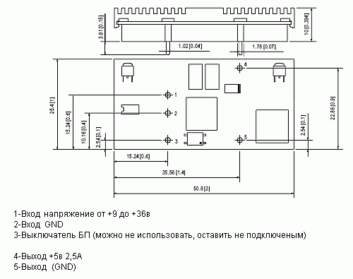

    В нашем интернет магазине появился в продаже идеальный преобразователь для перефирии CarPC с выходным напряжением +5в 2,5А
    Его можно использовать для перифирии и активных хабов.
    Его приемущество в том что у него гальваническая развязка земли, а это значит то что если им запитывать USB звуковые или видео карты, то исключается всякая возможность проникновения помех компьютера в полезный сигнал. Silabs и Lart теоретически должны лучше работать , потому как их качество приема сильно зависят от помех компьютера.
    Теперь не нужно ни каких автомобильных релюшек для включения БП , достаточно пдвесить 1 маломощный транзистор для его отключения.
    И это все уместилось в размер корпуса меньше чем спичечный коробок, благодаря высокой частоте преобразования 350кГц
    Входное напряжение от +9в до +36в
    Выходное напряжение +5в
    Выходной ток 2,5А
    Электрическая прочность изоляции: 1500 В
    Встроенный фильтр электромагнитных помех
    Управляющий вывод включение/выключение
    Защита от короткого замыкания: продолжительная, автовосстановление
    Защита от перегрузки, перенапряжения
    Защита от обратного напряжения
    Диапазон рабочих температур -30...+71 °C
    Точность выходного напряжения ±2%
    Металлический корпус(радиатор) 50x25x9 мм
    Цена 700руб.

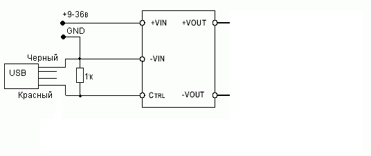

    По умолчанию Re: DC/DC преобразователь +5в для периферии.
    Это проблема не преобразователя , а Хаба
    Как вариант можно так сделать
    Или можно подавать питание на преобразователь через реле, а обмотку реле запитать с ввыхода DCUSB
    А если в хабе перерезать + провод питания от USB провода, оставить питание только от преобразователя?
    Можно не перерезать , а подключить управляющий вход преобразователя паралельно
    Пользователь Аватар для ssuprune
    03.10.2008
    220
    Уже перерезал
    всё заработало...
