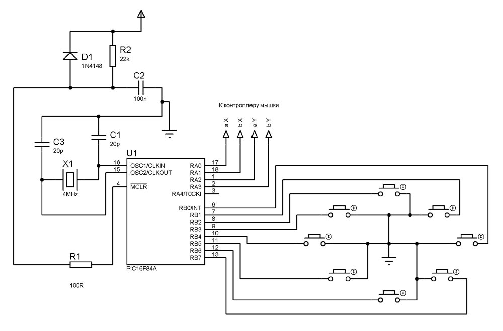

    Схема моего джойстика такая:
    к контроллеру мышки (шариковой), я подключил PIC16F84A, который при нажатии кнопок вверх-вниз, влево-вправо имитирует импульсы полученные при движении колесиков осей X,Y шариковой мыши.
    Также имется две скорости передвижения курсора, сначало медленно пол сек. потом ускоряется. Лепая кнопка - нажимаю на сам джойстик, правая, рядом на панели, скролл некуда было прилепить на панели и кнопка под скроллом незадействованна. (при желании можно все реализовать)
    Схему доведу до читабельного вида и выложу.

    Схема контроллера кнопок джойстика
    890
    По умолчанию Re: Самодельный джойстик
    Спасибо.

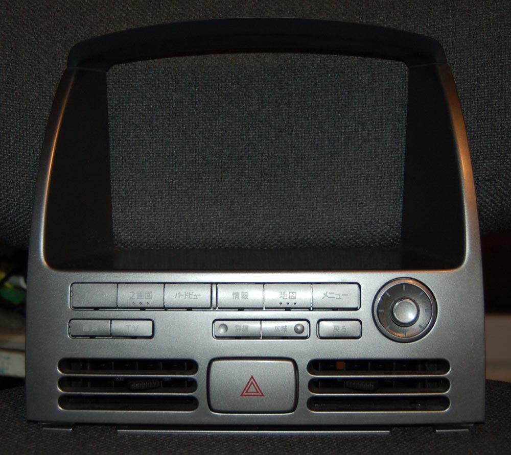

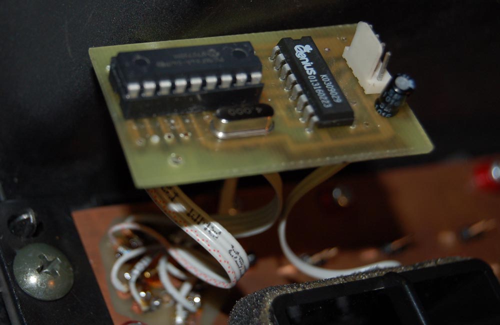

    Так выглядит на панели джойстик.
    • Тип файла: jpg Panel.jpg (112.2 Кб, Просмотров: 1870)
    • Тип файла: jpg JoyPlata.jpg (55.4 Кб, Просмотров: 1736)
