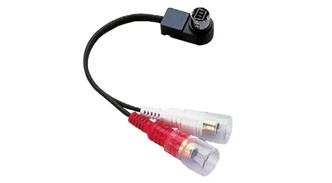

    Если разьем Ai-NET то Вам необходим переходник Alpine KCA-121B
    На одном конце разьем Ai-NET на другом тюльпаны RCA.Таким образом подключив даный переходник вы получите вход тюльпаны и можете подключить свой CarPC кабелем тюльпан(RCA)-мини джек 3,5мм.

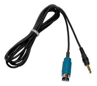

    Если У вас разьем Full Speed то Вам понадобится переходник Alpine KCE-236B
    На одном конце переходника разьем под шину Full Speed,на другом мини джек 3,5 мм. Таким образом вы сможете подключить переходник к магнилоле а другой конец в разьем звуковой карты вашего CarPC.

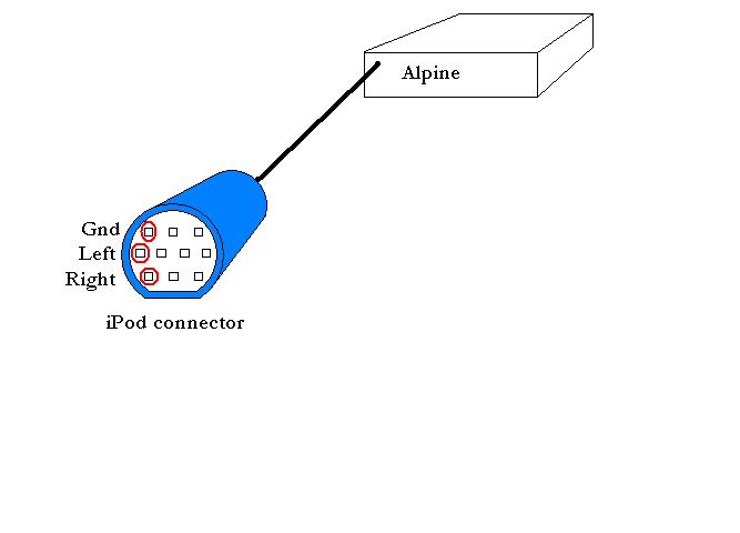

    У меня 9886 alpine, сначал думал купить KCE-236b, но отказался от этого. Сделал следующим образом:
    Т.к. распиновку разъема FullSpeed не нашел, разобрал разъем для подключения iPod. Там 10 пинов. Нас интересуют только те, что слева (см. рисунок). Какой из них GND точно не помню, определите, отпишитесь.
    Для подключения взял старый VGA разъем (папу), выдернул с него три пина, припаял к ним кабель и вставил в эти при пина iPod разъема.
    Дабы избежать наводок и помех, в качестве кабеля лучше взять микрофонный кабель и припаять по балансному методу.
    Тем самым мы экономим 1200 рублей на кабеле.
