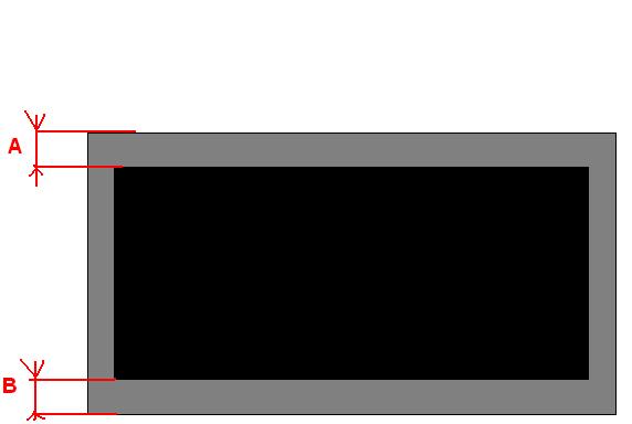

    Нужны замеры разобранного монитора LILLIPUT 889GL-NP/C/T не просто высота и ширина а расснояние от металлического корпуса до начала видимой части матрицы. А в частности сверху и снизу. Рассрояние "А"и "Б".

    А тач скрин? не интересует?
    Спросил бы чуть раньше, пока у меня все разобрано было... И бумажку с размерами уже выкинул...А сейчас уже так все укомпоновано, что просто так и не снять.
    Сверху 4 мм точно есть, снизу больше, миллиметров 8, или даже 10 (снизу тачевые полоски идут).

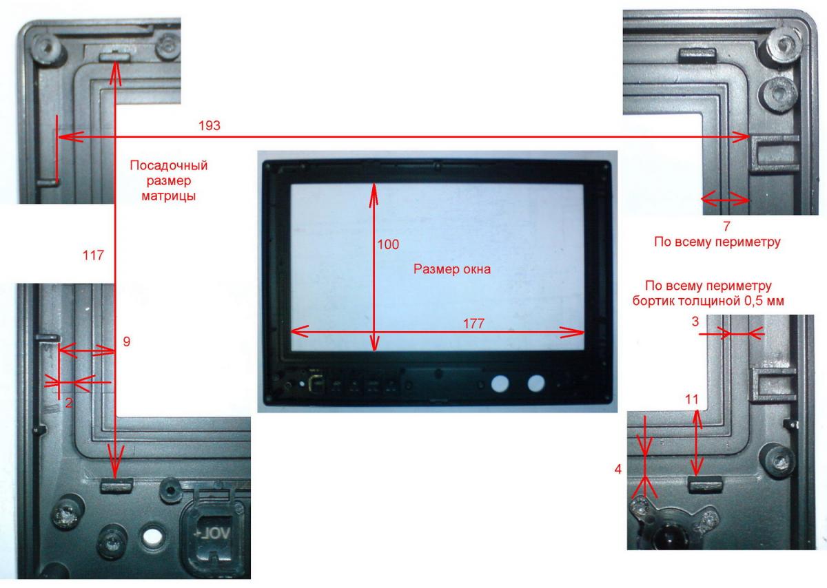

    Ну извиняйте ребята. Я когда для матрицы делал "бортик", замерил внешние размеры, и сделал рамку толщиной 1 мм и 4 мм шириной, чтобы матрица опиралась на эту рамку. А остальное в моем случае было не важно.
    Размеры видимой части и внешние размеры Chip для этого монитора где уже постил, можно высчитать.
    Кстати, у меня остался корпус на работе - могу завтра (если не забуду) померить посадочный размер матрицы и размер окна. Подойдет?

    892
    По умолчанию Re: Размеры Lilliput 889
    Размеры есть здесь.
    Active Area - 176.64x99.36
    Bezel Area - 180.10x103.40
    Outline dimensions - 192.8x116.9x6.4

    Ну в общем St@rz правильно написал. Я на всякий случай сфоткал вид изнутри и померял размеры. Фоткал телефоном, мерял линейкой, так что десятые миллиметров не учтены

    Очень помогли, спасибо.
