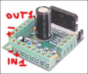

    Доброго времени суток, собираю карписи на базе Асуса 701. встал вопрос со звуком купил этот усилитель мастеркитовский, и не могу подключить.. Звук взял со штатных колонок ноута, т.е. отрезал динамик и сунул провода в усилок в IN 1, как показано в инструкции. красный в плюс, чёрный в минус. К выходам OUT 1-4 подключил колонки от машины по колонке на канал. Питание подал вроде правильно, при включении происходит характерный "ПУК" в колонках машины. Но звука от ноута нет.
    Вопрос: ЧЕГО ДЕЛАЮ НЕ ТАК?
    причём на примую (провода от колонок ноута в колонки авто) всё работает.
    И звук от ноута надо тока в IN 1 подключать или в 2-4 тоже?
    Хотя даж с OUT 1 не снимается звук.
    и у ноута две колонки, типа стерео я так понимаю. тоесть мне плюсы у отрезаных колонок надо скрутить в один? или вторую колонку подключить через IN 2?
    ПРОСЬБА!!! КО ВСЕМ КТО ПОДКЛЮЧАЛ ЭТОТ УСИЛОК ОООЧЕНЬ ПОДРОБНО ОПИСАТЬ ПРОЦЕСС подключения!!!!!!!! Я чайник. просто пару дней осталось до тех пор как кончится 2 недели с момента покупки данного усилка. и ещё подскажите как проверить его работоспособность в полевых условия. Сори за ошибки.

    Несколько глупые вапросы например про стерео!
    к нему должна прилагатся схема!, или на сайте в форуме все есть!, а так надо подключить + и - и remote чтоб он включился!

    слыш умник, я наверно тут не раз всё читал и не просто так спрашиваю. Я по существу спрашиваю. С электроникой в ладах но с авто звуком впервые. И где именно у этого ремоут и как его подключать? Раз знаешь так и напиши ПОДРОБНО

    А чем по твойму отличается автозвук от обычного?
    Везде принцип один и тотже тока в авто усях еще преобразователь стоит на питание!
    Переключатели SW1 (ST-BY) и SW2 (MUTE) предназначены для управления режимами работы ИМС. Замыканием контактов в SW1 управляет режимом ST-BY (дежурный/рабочий), а SW2 режимом MUTE (пауза).
    Особое внимание следует обратить на подключение микросхемы к источнику питания:
    - ИМС чрезвычайно чувствительна к напряжению питания – максимум 18 В.
    - переполюсовка источника напряжения питания приводит к выходу ИМС из строя (Uобр = 6 В максимум).
    Напряжение питания подключается к контактам Х9 (+) и Х10 (-).
    Источники сигнала подключаются к Х1 (+), Х2 (-); Х3 (+), Х4 (-); Х5 (+), Х6 (-); Х7 (+), Х8 (-).
    Усиленный сигнал снимается с контактов Х11, Х12; Х13, Х14; Х15, Х16; Х17, Х18.
    че тут не понятного!!!!

    Ну я и подключил питание и источник звука к Х1 и Х2 и толку ноль.. С Муте не особо понял, оно всегда разомкнуто..

    или надо на муте тож подать сигнал? и чего за сигнал и откуда? ну напишите то нармально а не копируйте инструкцию написал же что чайник.

    может все таки замкнуть sw2 на мут на форуме пишу что если на минус его кинуть то звук проподает! если учесть погрешность при проезводстве то может он постоянно в муте находится! или папробуй другие каналы!
    у тебя два разема с перемычками один замыкаеш он должен включится, а второй наверно мут!

    Тот мастеркитовский усилок, что купил я, не работал, пока я не поставил перемычку "ST BY". Только с этой перемычкой он при подаче питания играет музыку.

    Ну да это в первую очередь замкнуть надо!

    На стенд бай я канечно поставил перемычку.. муте ваще не трогал. питание подал в ин 1 подал звук, с оут 1 снимаю звук а его нет? чего не так? с Муте надо чего то делать или нет?
