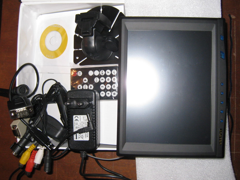

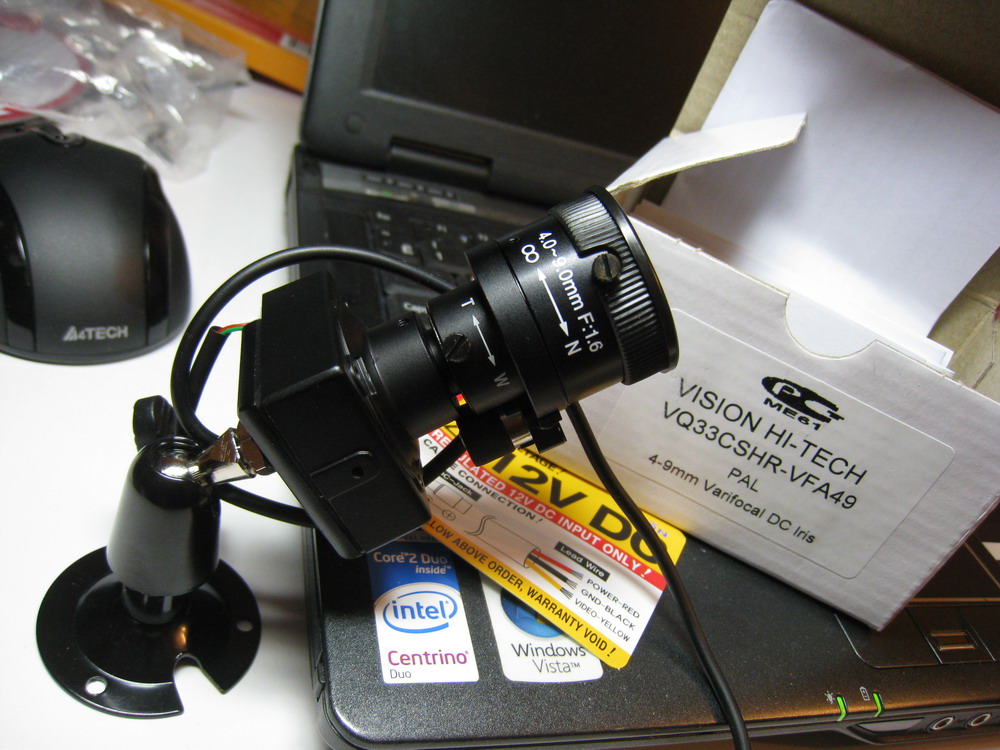

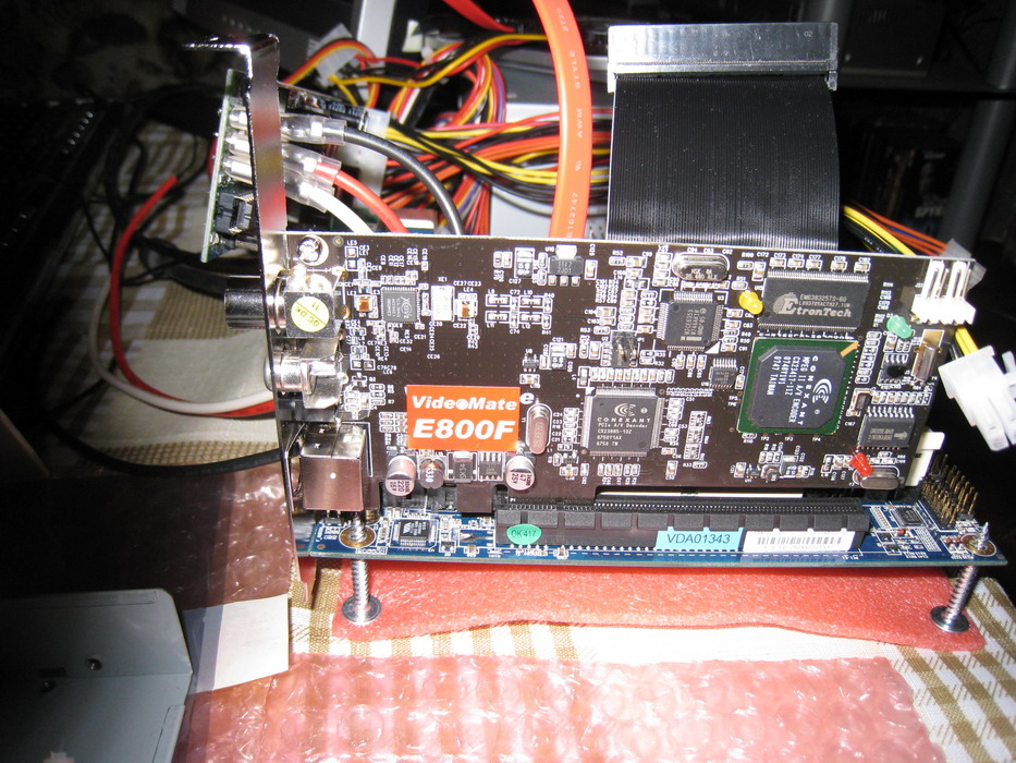

    Купил комплектующие:
    • Мать - VIA VB8001-16 (Mini-ITX процессор VIA Nano 1,6 ГГц, VGA, LAN, Audio, 8xUSB, 2xRS232, 1xMini-PCI, 1xPCIe x16, IDE, 2xSATA), размер: 17 х 17 см.
    • Монитор - GL859-80NP/C/T (Диагональ 8" (4:3), Физическое разрешение 800х600, Установочный размер матрицы: 141х182 мм. Видимая часть экрана: 121х162мм)
    • БП - M2-ITX
    • Жесткий диск - seagate momentus st9250827as, 250 Гб
    • Память - Kingston KVR800D2N5/1G – 2 шт. (итого – 2 Гб)
    • TV/FM - Compro VideoMate Vista E800F (PCI-e 1x)
    • BT – USB «пистон»
    • GPS приемник/антенна - BT-359W (Bluetooth, SirfStar III, GlobalSat) - в результате отказался от ВТ и поставил BU...
    • WiFi - Adapter TP-LINK TL-WN861N 300 Mbps (mini-PCI) +антенна с пигтейлом
    • Привод DVD+/-RW NEC (Optiarc) AD-7633A slim slot-+ переходник IDE…
    • Кардридер (внутренний) …

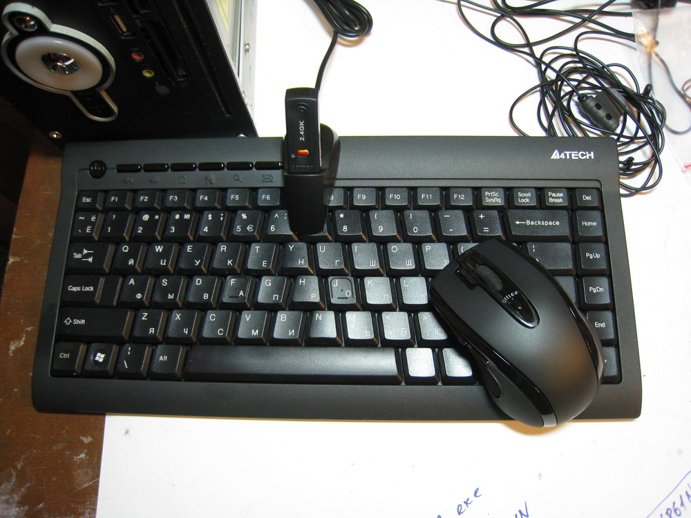

    • Клавиатура и мышь – BT;
    • Джойстик для игр;
    • Камера «регистратора» - VQ33CSHR-VFA49 Variofocal DC Iris с автодиафрагмой;
    • Камера «заднего хода» - PVC-0125BA, ч/б, 0,1 Л, f=2.45 мм;
    • Микрофон (типа "Минор" и "Шорох"-активный);
    • TV-антенна (какая-то типа "японская" (UNF/VNT) T-18);
    • И всякая лабуда… для «творчества».

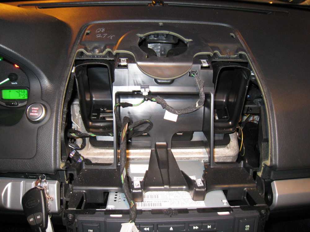

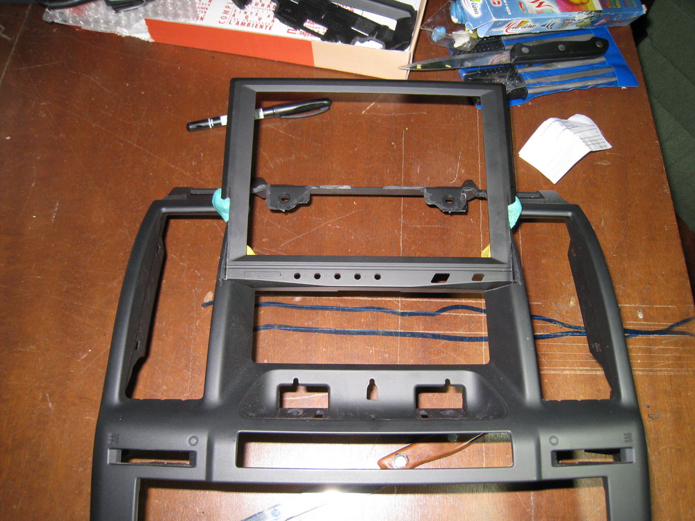

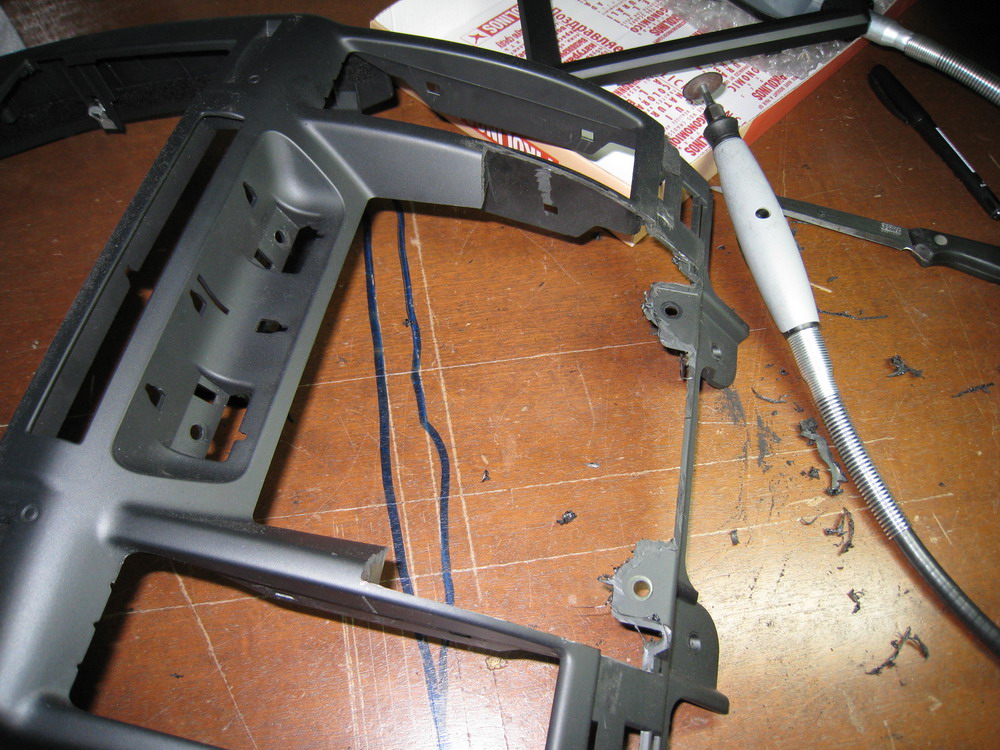

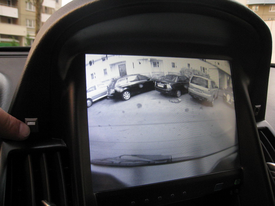

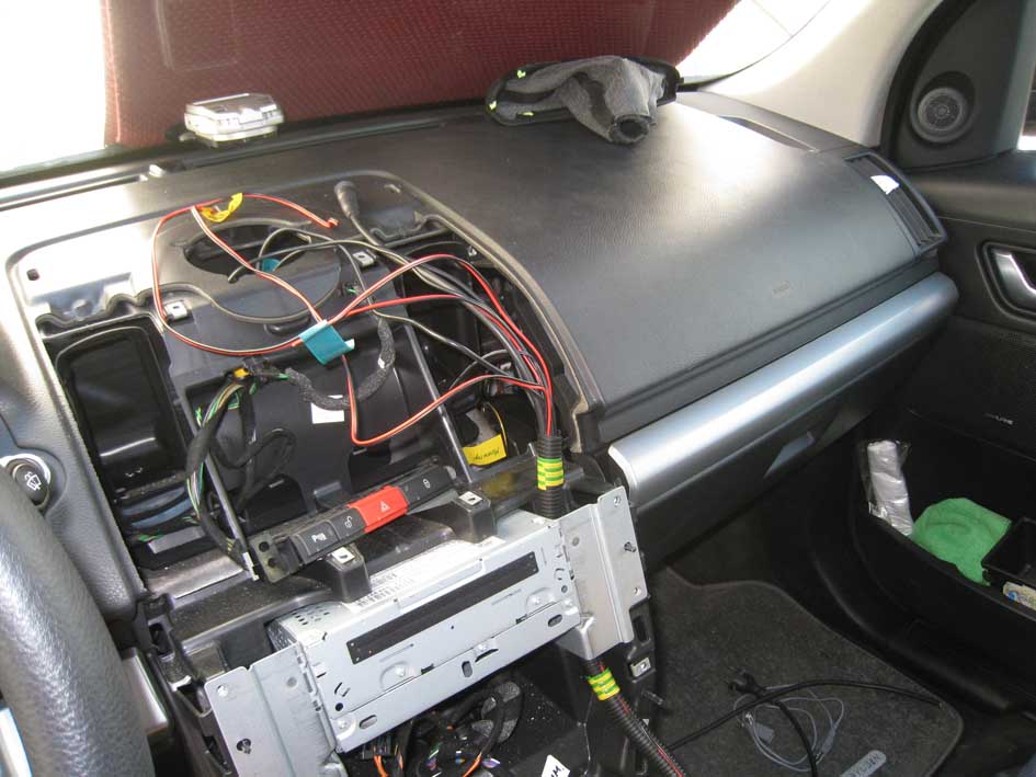

    Приступаем непосредственно к работе:

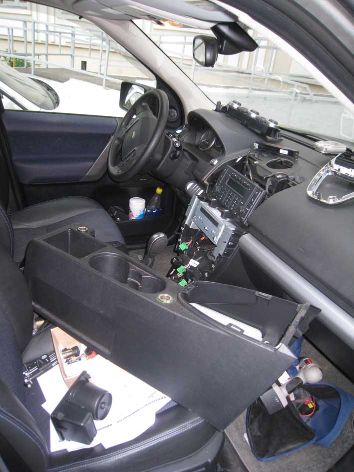

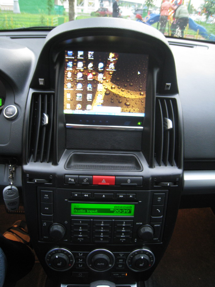

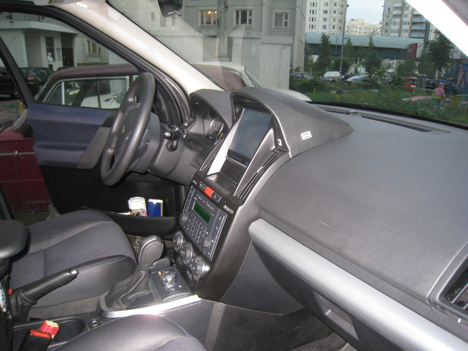

    А. Установка монитора...
    Панель Фрила в принципе предусматривает установку монитора в штатную "дырку", но: 1. меня не совсем устраивал 7" (выбрал 8-ку); 2. хотел поднять повыше - на один уровень с приборной панелью.
    ! Снял панель и накладку центрального динамика (которого у меня нет!).
    1. Собрал компоненты системника на столе и проверил монитор – ОК.
    2. Начать «мастерить» рамку под монитор…
    3. Примерил монитор во включенном состоянии для определения высоты и угла установки… Разобрал монитор для работы с рамкой… Процесс разборки (болтики, шлейфы и т.п.лучше фотографировать, чтобы не забыть что к чему во время сборки).
    !Решил не заполнять «окно» штатной «дырки», а оставить просвет в 1 ДИН для доступа в штатный карман, который у меня занимают сигареты и т.п…. Да и в перспективе туда можно «запихнуть» еще какой-нибудь девайс или мини-карписюк на базе «pico-ITX» 7х7 см…

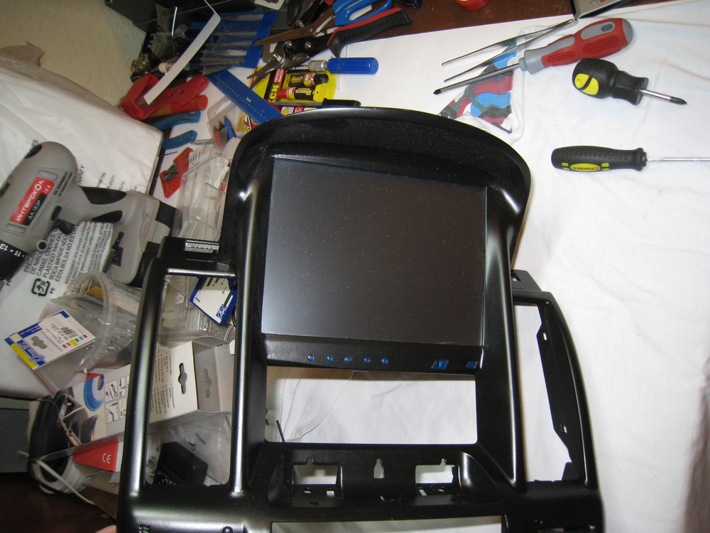

    4. Распилил родную панель (использовал для такого рода работ DREMEL) и вставил под желаемым углом рамку монитора – ОК.
    5. Слепил «МИЛИПУТОМ» обводы, стыки, жесткий козырек (каркас козырька спаял из толстой медной проволоки) – ОК.
    !Была мысль купить дополнительно панель и накладку центрального динамика (ок. 8 000 руб. в EXISTe), но «жаба задушила» - так и ездил с ДЫРОЙ в панели некоторое время…
    6. Примерил монитор в собранном виде –ОК – разобрал для обработки и покраски.

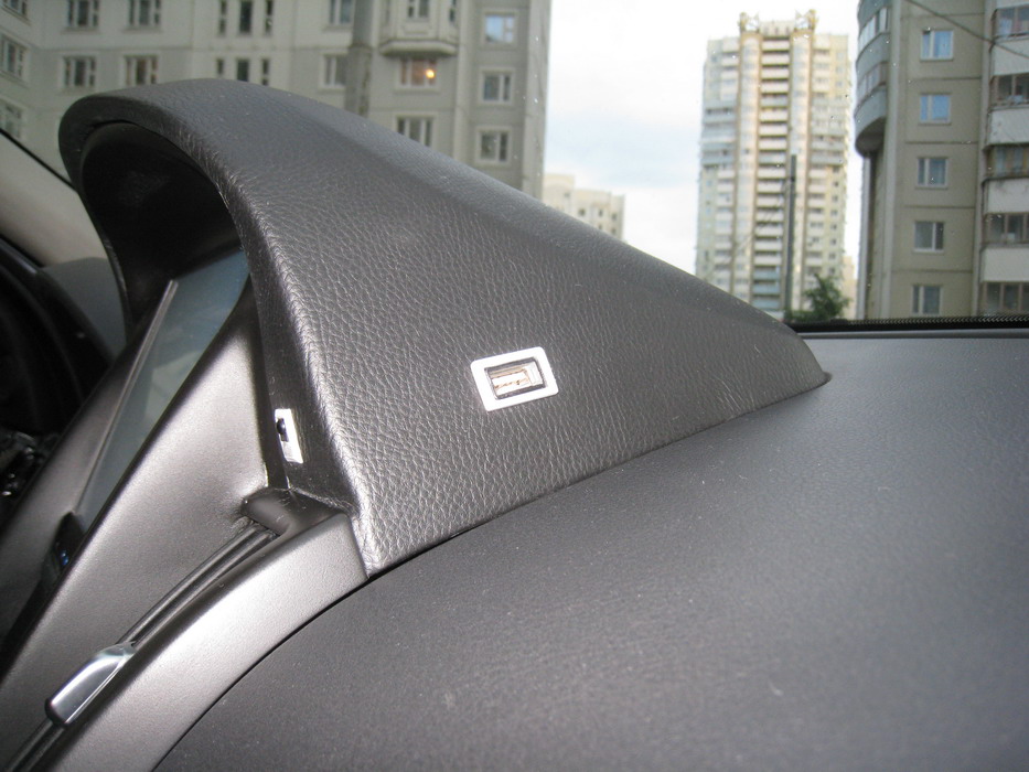

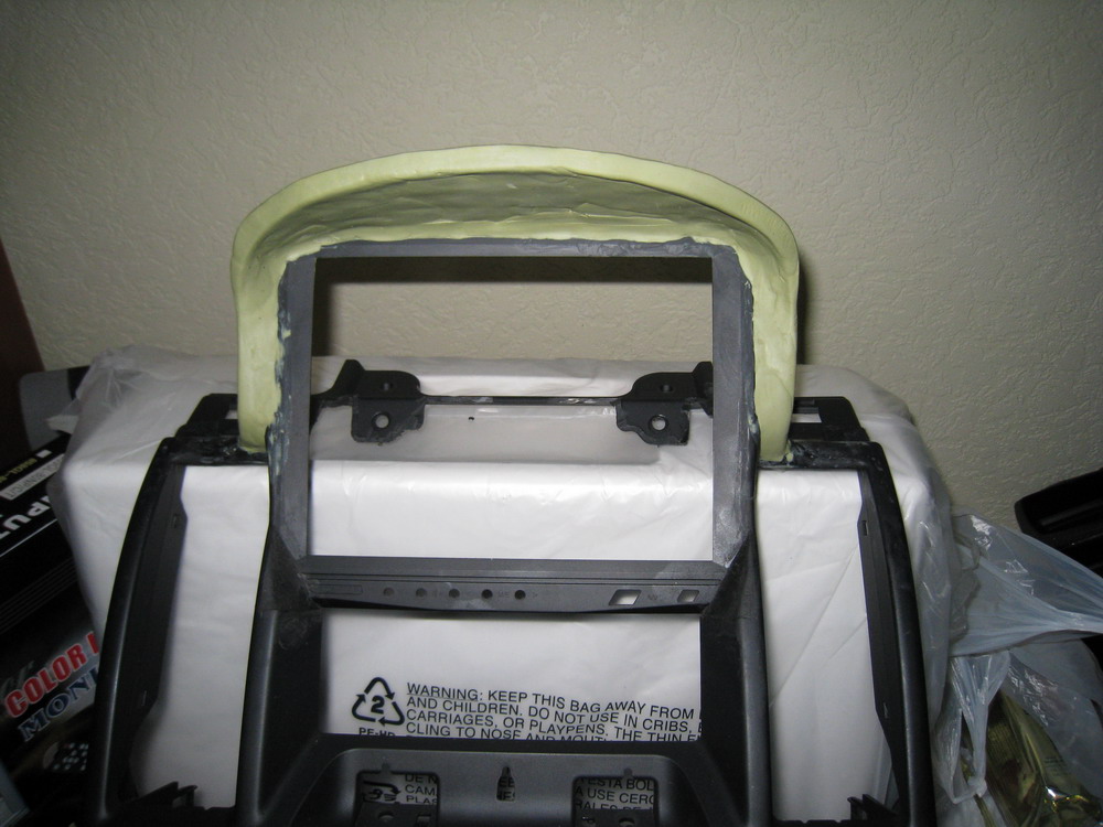

    7. Приступил к верхней накладке-козырьку.
    !Задача была сделать его полым и вставляющимся так же, как основа, когда она была накладкой динамика. Фактура покрытия должна была совпадать с панелью приборов.
    8. Собрал изготовленную рамку и накладку динамика, закрепил под нужным углом.
    9. Замотал рамку монитора пищевой пленкой.

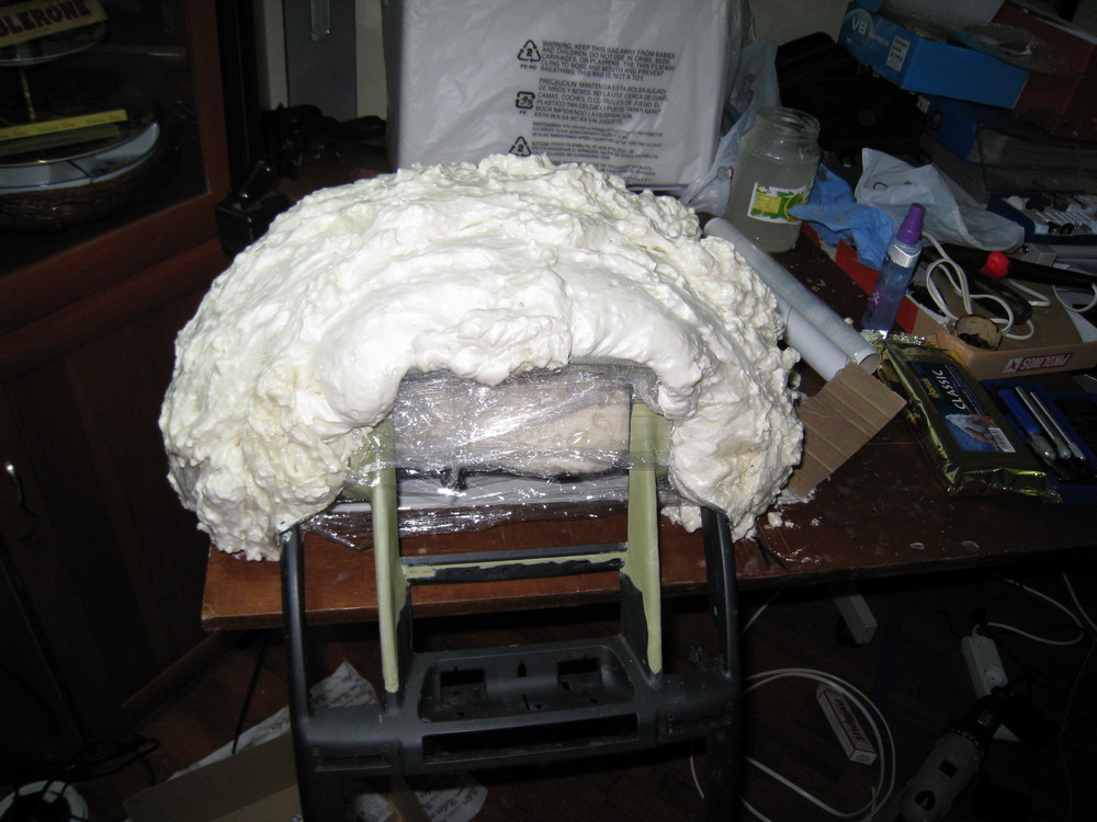

    10. Облил накладку монтажной пеной до получения «гриба» над рамкой.
    ! И зря – проще и быстрее было бы сделать каркас из кусков пластика или проволоки… ну да ладно!
    11. После затвердевания пены обрезал совсем лишнее и пошел в машину…
    12. Установил этот ужас на приборку (кстати, после первого снятия панели и накладки я удалил все металлические клипсы крепления для упрощения примерок) и обрезал пену по желаемой форме (- 0,5 см для последующей укладки шпатлевки)
    ! Сейчас вижу, что форму можно было не повторять за обводами козырька над «приборкой», а сделать козырек монитора, например, прямоугольным и, что самое главное – НИЖЕ уровня козырька «приборки». Еще вариант – козырек в виде плоской накладки через всю панель от правой стойки к козырьку «приборки» (кому интересно – нарисую) - это совет будущим творцам!
    13. Сделал края козырька жесткими тем же МИЛИПУТОМ, обмазал двухкомпонентной шпатлевкой (BODY и аналоги).
    14. Дальше – «доводка» деталей «дремелем», шлифовальной машиной, шкуркой.
    15. Покраска рамки…
    ! Очень важно – красить в ЧИСТОМ помещении! Я красил на общей лестнице в подъезде… Пыль – враг! Да и сушить, я думаю, нужно в камере. Поэтому совет – красить у профессионалов!!!
    16. Обтянул козырек винилом (выбирал по фактуре, морозостойкости и «тянучести»): основные поверхности промазывал кистью клеем (типа «Момент»), а края после натяжки и выравнивания ИЗНУТРИ «садил» на «Супер» (с быстрым схватыванием)
    ! Ни в коем случае не мазать сам винил – коробится. Хотя, может, я выбрал неправильный клей?!
    17. Проверил стыки и зазоры между двумя деталями – вроде ОК.

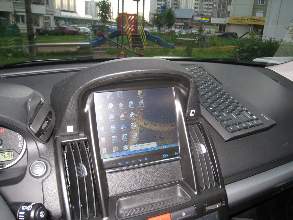

    18. Установил монитор в его родном (немного подпиленном) корпусе в рамку.

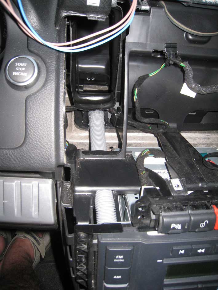

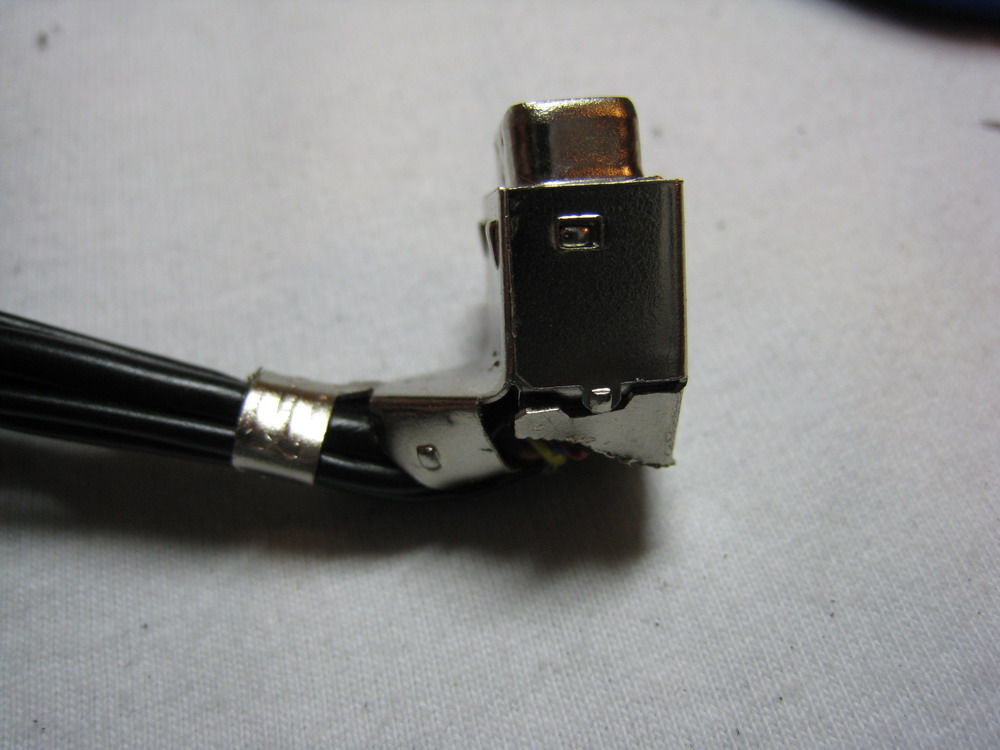

    19. «Загнул» разъем подключения к монитору для установки в пространство между воздуховодом…
    ! Я оставил в родной рамке петли крепления и перемычку (получается – за монитором) – весьма осложнило установку задней крышки монитора и соединение шлейфов!!! Но это позволило мне установить родной карман (чуть подпилив его по форме корпуса монитора.

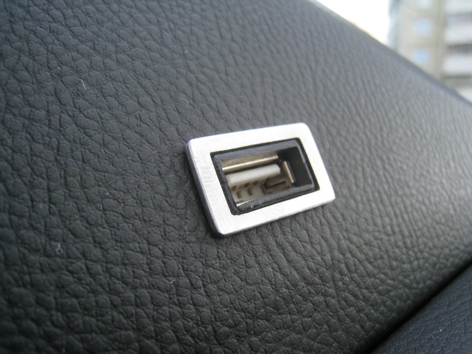

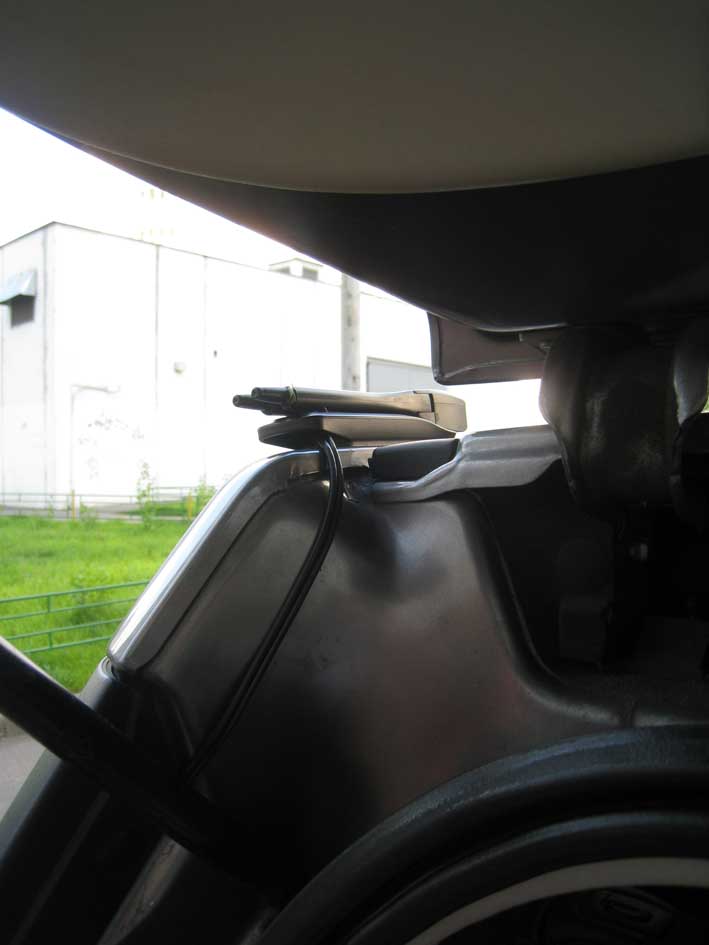

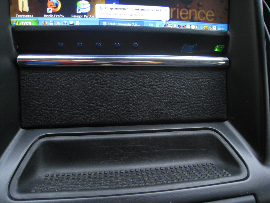

    Позже вклеил в козырек ИК-датчик, переключатель для камеры З/Х (для необходимости заднего обзора без включения задней передачи...), а также сбоку дополнительный разъем для USB...

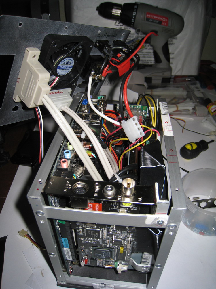

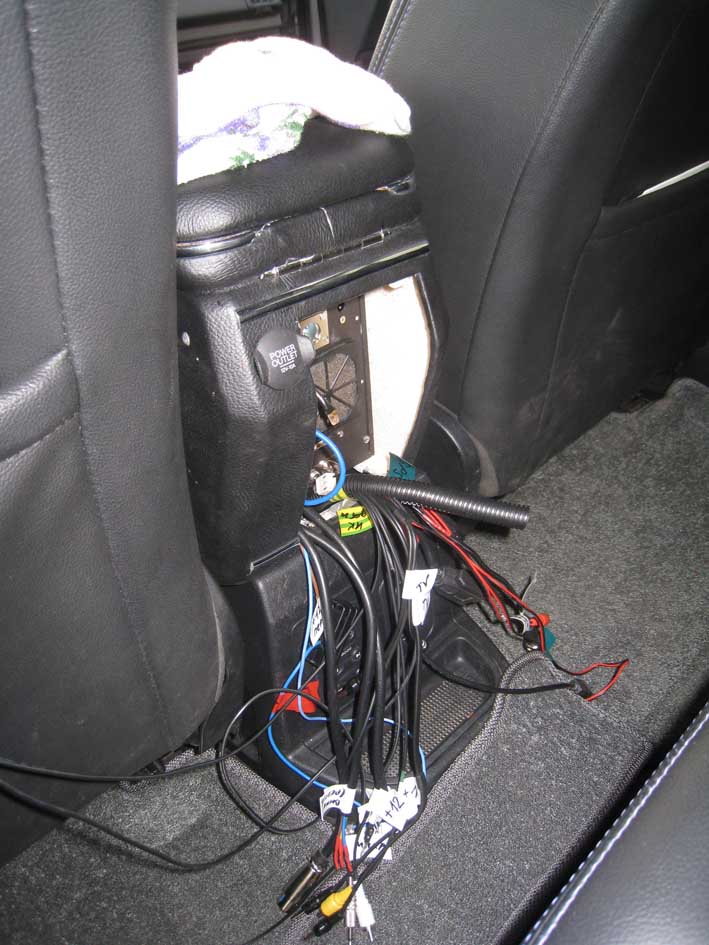

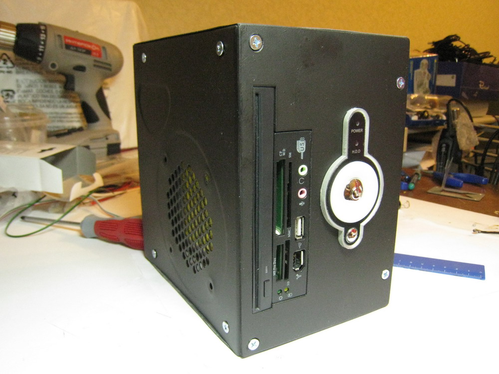

    В промежутках «между боями» с рамкой и козырьком (сохнет, нельзя шуметь…) работал с системником…
    21. Задал себе максимальные габариты корпуса 18Х18Х12 см. (исходя из того, что планирую его установку в будущий подлокотник)
    22. Каркас сделал из алюминиевых уголков и профилей – КЛЕПАЛ (есть такая приспособа в виде «кусачек»).

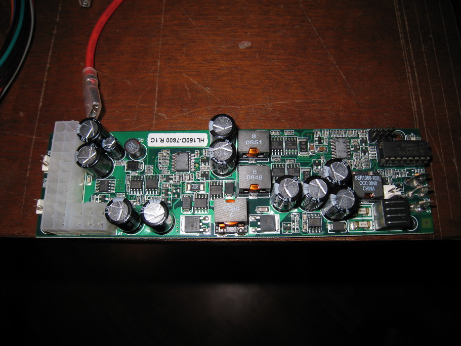

    23. Для питания использовал 3-х контактные микрофонные разъемы…
    24. Внутри корпуса все весьма плотно!!! (Мать + БП + HDD + DVD + TV +кардридер + 2Х2 дополнительных USB на корпус + вентилятор 50х50 + разъемы питания на задней панели + блок кнопок на передней… РАБОТАЕТ!

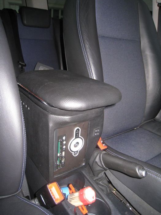

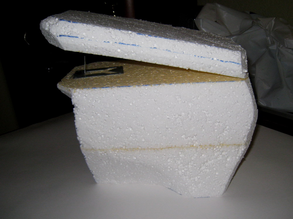

    01.06.2009
    9
    240
    По умолчанию Re: Land Rover Freelander-2 (2008) - первый опыт...

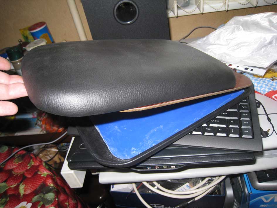

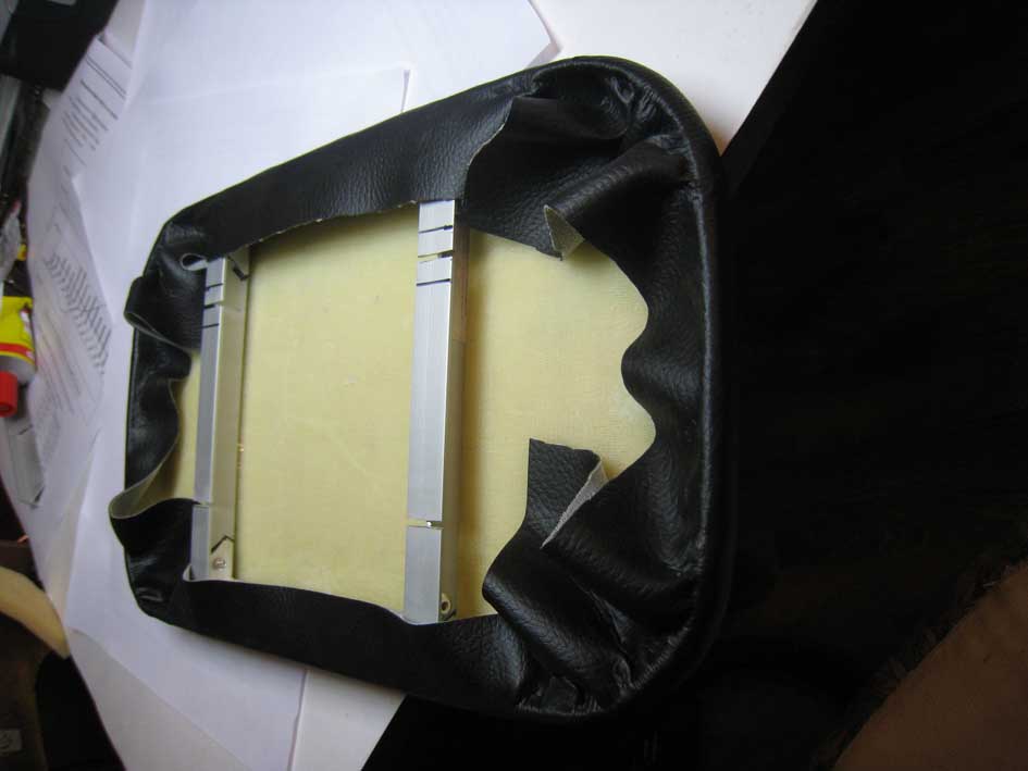

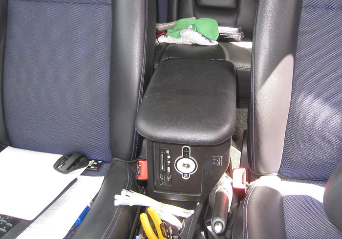

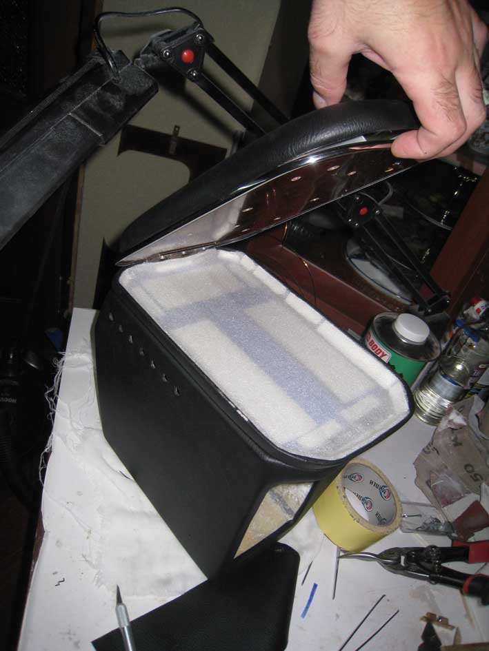

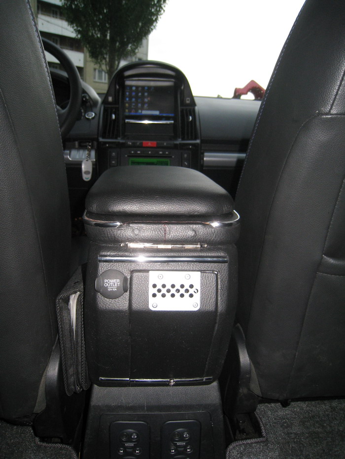

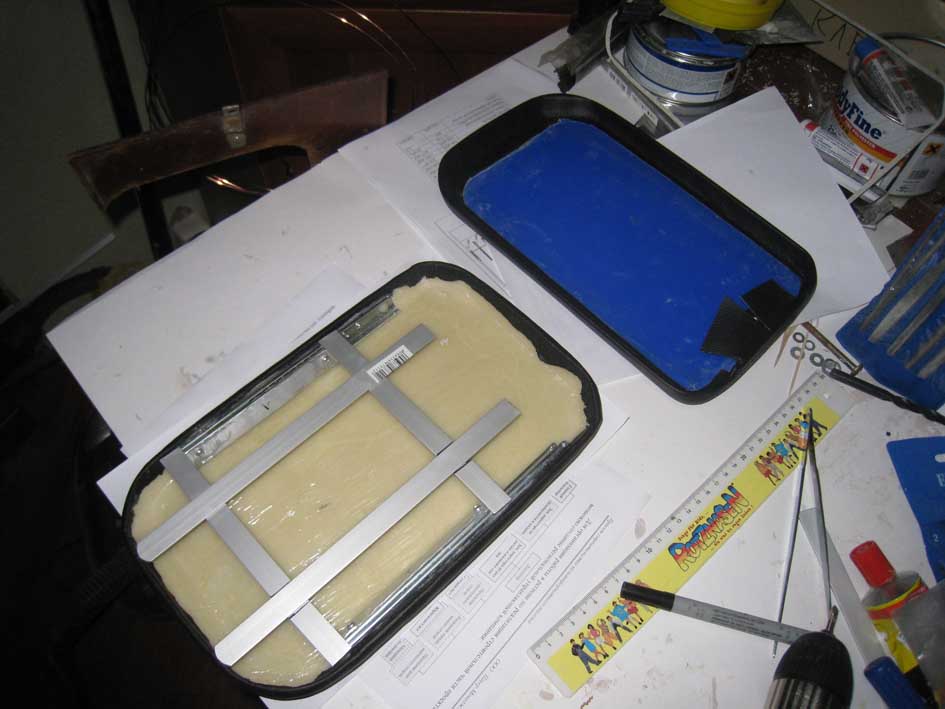

    После тайм-аута на пару недель (жена призвала к порядку, а с «поделками» ГРЯЗИ…) приступил к боксу-подлокотнику.
    - Из пенопласта вырезал шаблон бокса и крышки-подлокотника…
    - Обмазал эпоксидкой (ЭДП) с «марлей» в несколько слоев несколькими подходами…
    - вырезал «окна» для установки системника, заднюю крышку...
    - вычистил пенопласт изнутри;
    - врезал прикуриватель;
    - сделал сдвигающуюся крышку подлокотника, дополнительный "отсек" для мелочей...
    - обтянул всё винилом.
    - соединил конструкцию... и примерил.

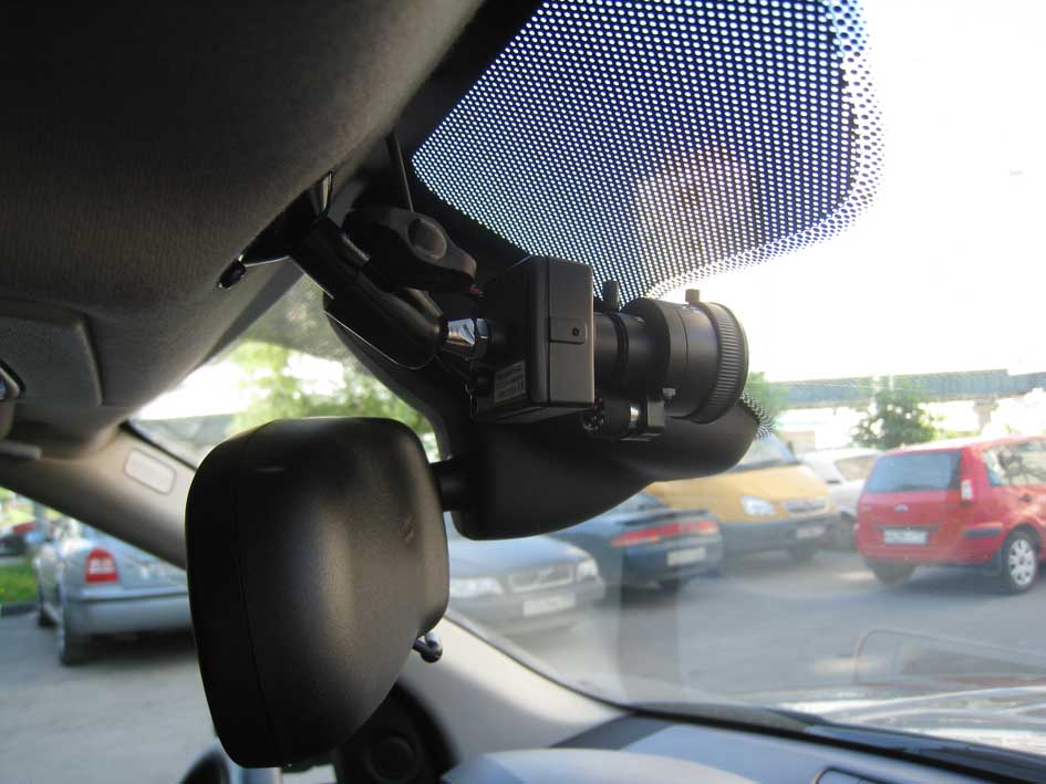

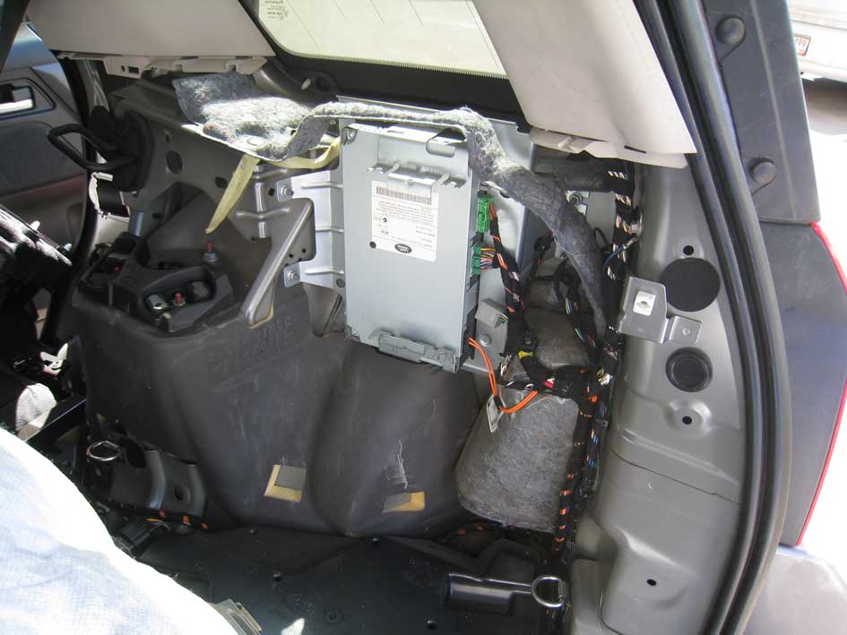

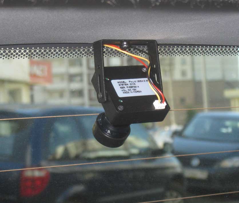

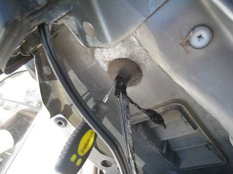

    Монтаж в машине...
    - Разобрал центральный тоннель,
    - снял климат и панель приемника,панели обшивки для прокладки проводов и монтажа бокса;
    - установил всю периферию (антенны, микрофон, камеры и т.п.);
    - протянул все провода (дополнительно заложил резервные "пары");
    - !!! провел охлаждение в бокс от центральных воздуховодов!
    - всё собрал и закрепил...
ID:	4654   Нажмите на изображение для увеличения.
ID:	4655   Нажмите на изображение для увеличения.
ID:	4656   Нажмите на изображение для увеличения.
ID:	4658   Нажмите на изображение для увеличения.
ID:	4659   Нажмите на изображение для увеличения.
ID:	4660   Нажмите на изображение для увеличения.
ID:	4662   Нажмите на изображение для увеличения.
ID:	4663   Нажмите на изображение для увеличения.
ID:	4664   Нажмите на изображение для увеличения.

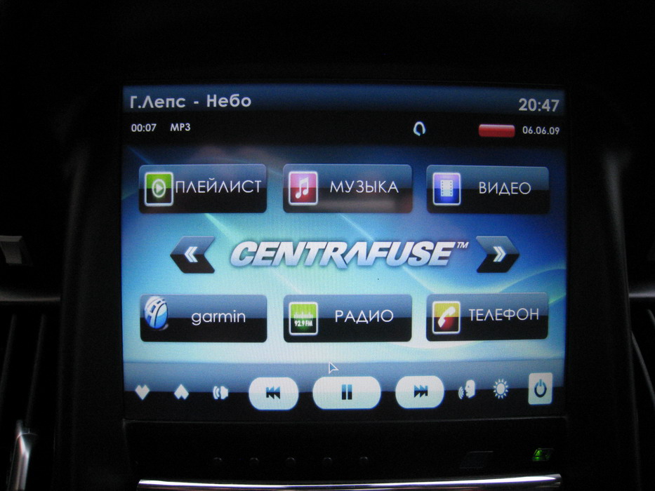

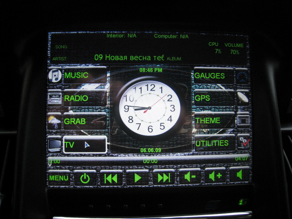

    С "железом" собственно всё - закончил...
    Теперь настройки и работоспособность софта:
    1. Пожалуй, остановлюсь на РР... Возможно в перспективе нарисую свой скин?!
    2. Установленные перемычки на M2-ITX позволяют запускать комп автоматически через 5 с. после подачи управляющих +12 и начать уходить в "сон" через 30 с. после выключения зажигания. Уход и "просыпание" занимает ок.20с.
    3. камера З/Х работает нормально... После включения задней передачи перекидывает сигнал на Видео 2 монитора (прикольно бывает включить на ходу и посмотреть что за козел к тебе притирается и насколько близко в пробке). Чувствительности хватает! Угол обзора - супер! Видно всё, что нужно (и это из-за стекла 5-й двери). Ч/Б изображение весьма контрастное - думаю, что правильно не стал брать цветную.
    4. Камера маршрутная - ОК! Пока не научил писать...
    5. ТВ - Антенна - качество приема приемлемо для нашего поганого эфирного телевидения. Брал тюнер гибридный на перспективу - посмотрим, что будет с цифрой?!
    6. Микрофоны установил, но не настраивал... Кстати, активный микрофон "отрубил" - при проверке пошел белый дым (чуть не обделался) - оказалось "коротыш" по питанию...
    7. Звук через AUX с компьютера идет СУПЕР!!! Штатных 9-ти динамиков хватает "за глаза"! Качество несравнимо лучше, чем от родной головы.
    8. Радио через тюнер ловит отлично и с прекрасным качеством!!! У меня на боковом стекле есть еще одна незадействованная штатная антенна - позже прикручу! В оболочку пока не встроил.
    9. Навигация. Установил Garmin, IGo8, GisRX - всё работат ОК! Приемник (расположен внутри козырька монитора) ловит нормально несмотря на нитки обогрева ветрового стекла! Есть некоторые проблемы с портами при последовательном запуске нескольких приложений навигации, но я думаю, преодолею...
    10. Ядро греется иногда (при сильной загрузке) до 60 град. Немного "очкую"... Охлаждение помогает сбить температуру общую внутри системника, но на ядро, как мне кажется, не сильно влияет. Может это для VIA nano характерно???
    Работы по настройке еще хватит... Будут и вопросы к коллегам - поможете?
    отличная инсталяция,!
    1. встроить большой монитор так, чтобы:
    • глаза отрывались от дороги на минимальный угол;
    • ребенок с заднего сидения мог «разглядеть» мультики;
    • возможно было управлять пальцем не отрывая плечи от кресла (не тянуться…);
    • было как можно меньше бликов и на самом мониторе и на лобовом стекле от монитора;
    • сохранить общий стиль оформления передней панели…
    задачи совпадают с моими.
    можно еще выложить фотки машинки для полноты действия.
    Последний раз редактировалось filosof; 11.06.2009 в 18:30.
