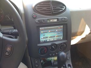

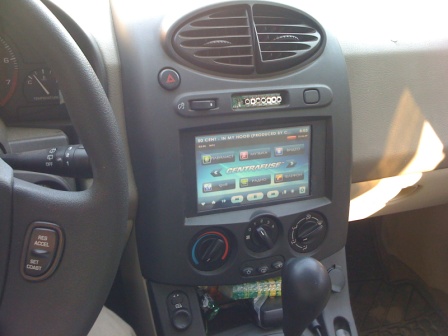

    Установил в машину ноутбук, постепенно буду описывать процесс, сложности, особенности.

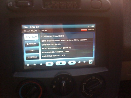

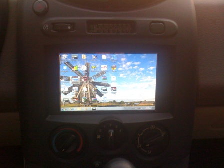

    в качестве ОС изначально попробовал WinXP, которая была установлена на ноуте но не понравилась работа тачскрина, попробовал поставить Windows 7, тем более, что отзывы о ней неплохие. результат не разочаровал. все работает отлично. единственная проблема, с которой столкнулся - не захотел работать радиоприемник, но причину нашел, он по умолчанию отключен в устройствах. в Центрифуге запустил его через Радиатор.
    в качестве оболочки Centrafuse 2.2

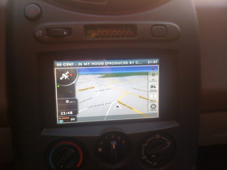

    навигация - IGO 8 - сборка для CarPC 1.5 в связке с GPSGate (без нее регулярно терялся сигнал от GPS приемника)

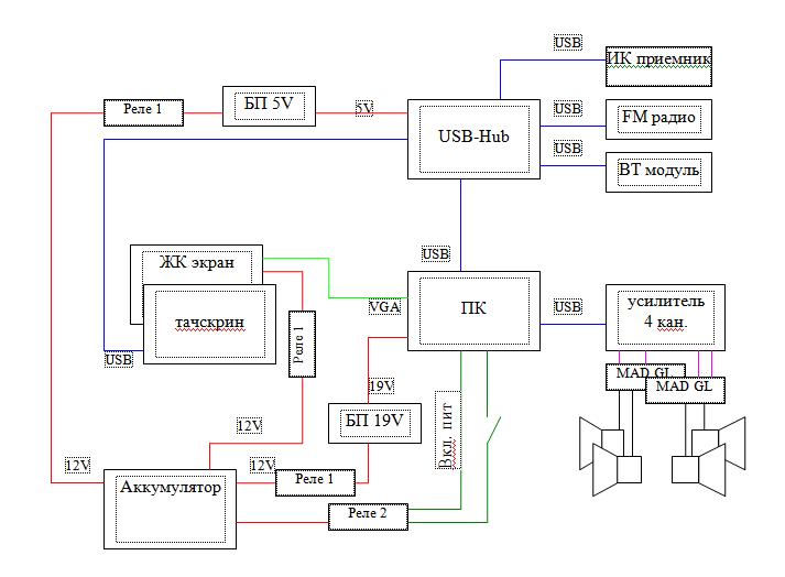

    Этап третий (соединение компонентов)
    схема соединения:
Название:	shema avtokomp.jpg
ID:	4820   Нажмите на изображение для увеличения.
ID:	4821   Нажмите на изображение для увеличения.
