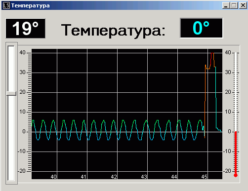

    На базе термометра сделал терморегулятор, теперь в программе можно задавать температуру включения и через реле управлять любыми устройствами. Например: подогрев сидений или прогрев жесткого диска при отрицательных температурах зимой.
    В радиолюбительских целях: подогрев хлорного железа.
    Для умного дома: подогреваемые полы

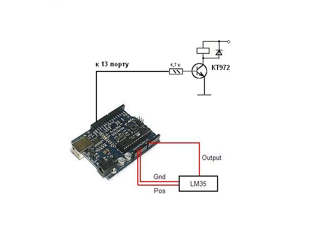

    Устройство работает как в составе РС так и без него .
    Управляющий релюшкой сигнал берется с 13 цифрового порта
    Скачать программу.
