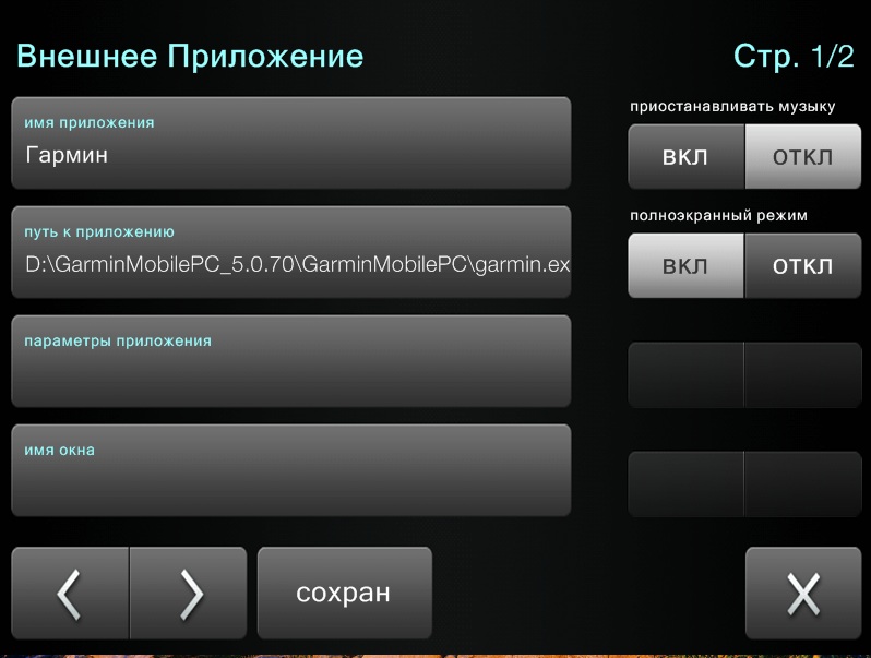

    Пытаясь встроить гармин в центрифугу, наткнулся вот на эту буржуйскую разработку: http://forums.fluxmedia.net/plugin-d...-dev-beta.html. Она мне очень понравилась за исключением отсутствия русского ввода и необходимости устанавливать dotnet 3.5
    Решил изготовить клон, лишенный указанных недостатков. Вот что получилось:
    Скачать: http://nicodim99.no-ip.net/download/garmin.zip (310 кб) Обновлено 1.07.2009 22:07
    Немного поправил для версии 3.1. Скачать
    Распакуйте архив в папку с программой навигации Гармин.
    Устанавливать в центрифугу как обычное приложение garmin.exe.
    Полноэкранный режим для версии 2.1 отключить (для версии 3.1 можно оставить).
    Имя окна не указывать.
    Разрешение экрана - только 800x600.
    Укажите в файле garmin.ini путь к Que.exe.
    По умолчанию: GarminApp=C:\GarminMobilePC\Que.exe.

    Обновил программу:
    - добавил дополнительную кнопку. Теперь домик сворачивает гармина, а крестик закрывает его.
    - вместо запуска второй копии, активируется предыдущая
    - если выйти из гармина, закрыв его окно, утилита тоже выключится
    - окна гармина и утилиты - always on top (не пропадают если тыкать на видимые области centrafuse)
    Исключения при выходе из утилиты пока не поборол.
    Цитата Сообщение от Skiff Посмотреть сообщение
    При включении клавиатуры - нажатия на кнопках отрабатывают (клавиши подсвечиваются), но ввод символов не производится.
    Чаще срабатывает двойной клик по кнопке - символ появляется в строке поиска.
    Увеличил задержку между SetFocus(на окно гармина) и посылом ему кода клавиши со 100мс до 200мс. Должно помочь. Без задержки - жмешь по кнопке 10 раз, в строке поиска один символ.
    Имя окна указывать не надо! Т.к. центрифуга не в состоянии правильно управлять положением и размерами окна гармина.
