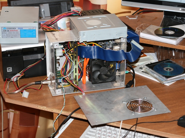

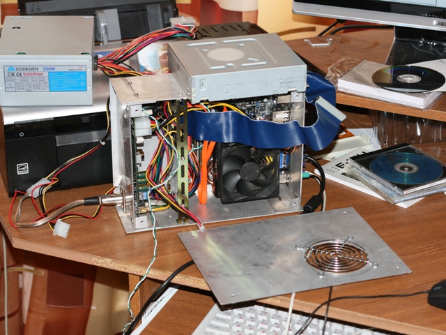

    Корпус компа

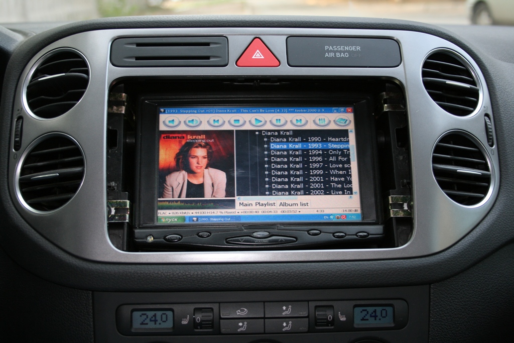

    Монитор без рамки

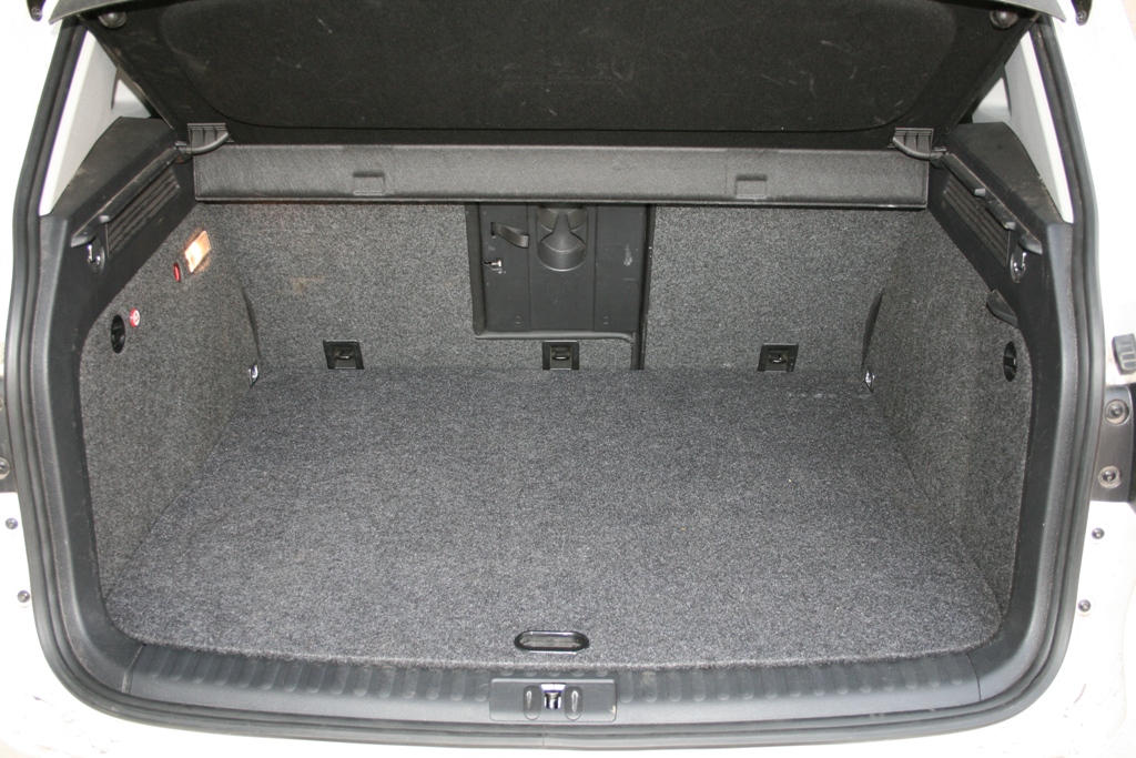

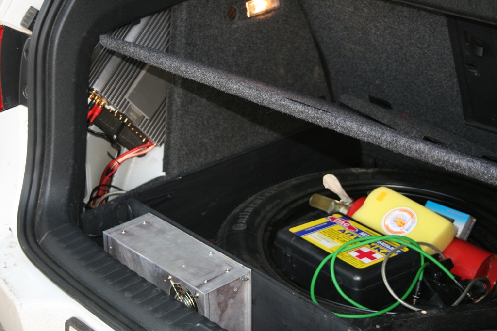

    Багажник

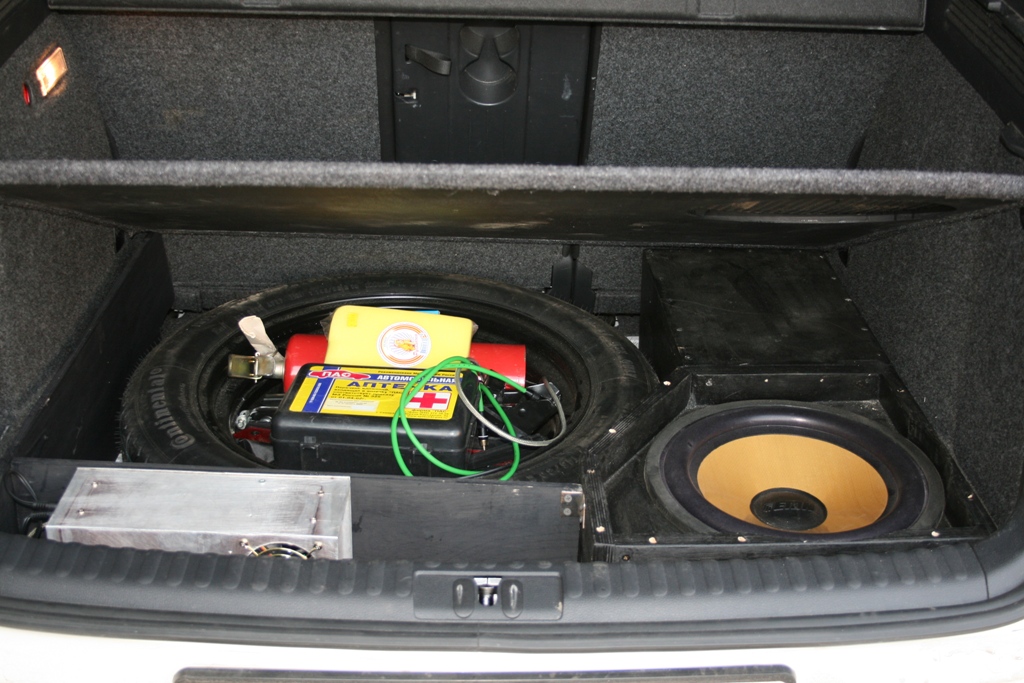

    Под полкой
    Усь и комп

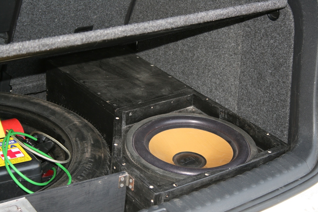

    Саб

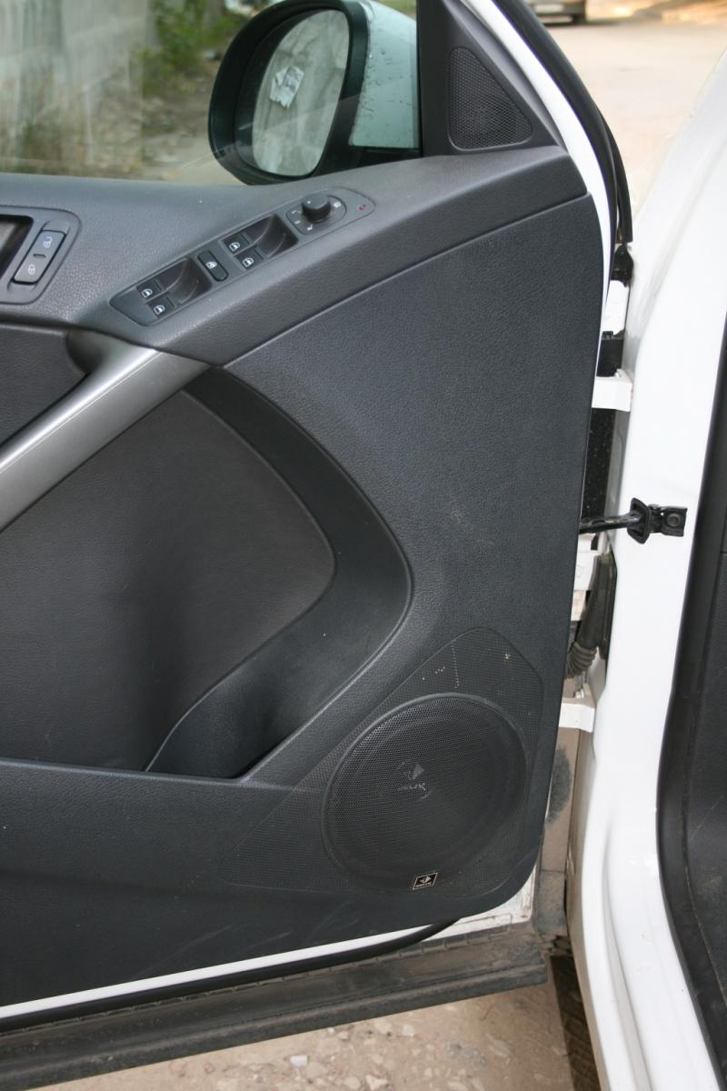

    Акустика

    Хорошо Re: Народный автомобиль
    Коробочка для саба практичная получилась.У меня этот саб стоял в корпусе ЗЯ 30 литров звук был отличный мягкий насышенный бас давал.Динамик супер....
    Максим, ты же знаешь у меня в габажнике ничего лишнего... Как и в Оке и в Форде... Привычка

    Привет! К концу лета собираюсь купить тигуана. Очень заинтересоваллся CarPC. Фотографий не хватает в твоем отчете! Интересно, как встал дисплей в штатное место, переделывал что-либо там или нет. Ну и как всё это выглядит? Очень интересно. Если есть возможность, выложи фотки!
    Так же интересует цена вопроса. Стоимость компонентов (хотя это и можно посмотреть в интернете) и стоимость работ!
    Куда приспособлен USB-концентратор, кнопки включения/ выключения компа...
