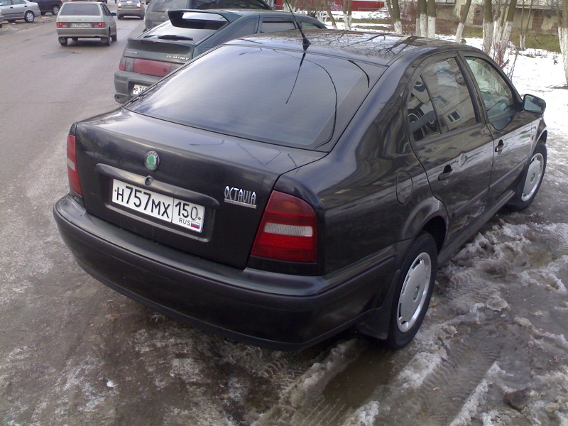

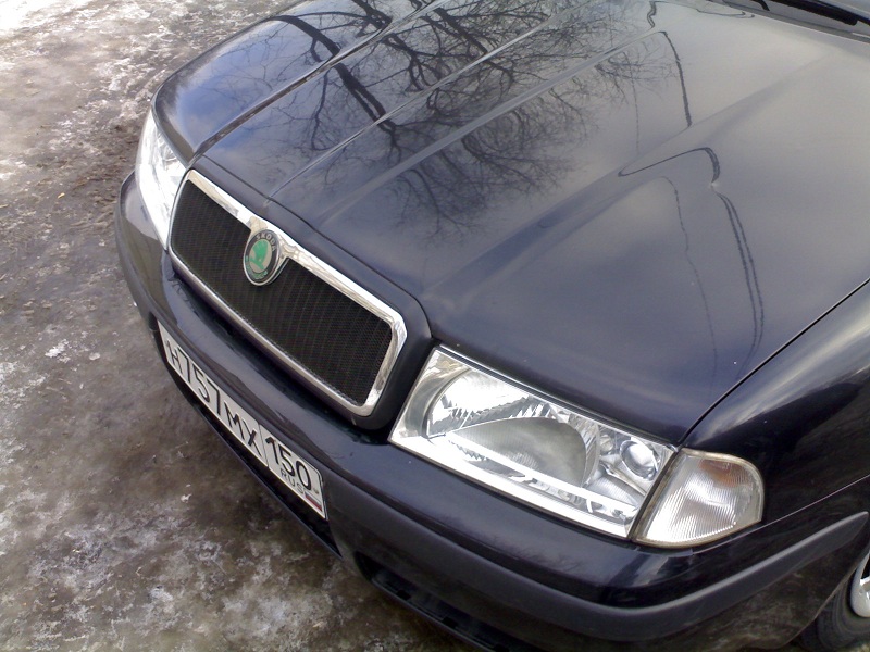

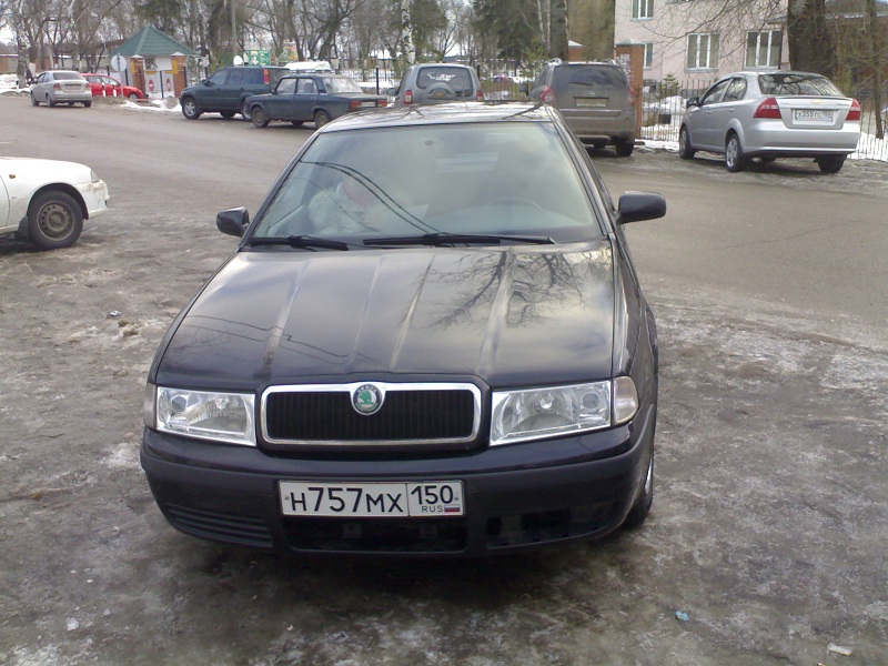

    открываю новый проект, надеюсь он проработает больше чем старый!!! вот он
    после покупки октавии уже успел протянуть проводкувот

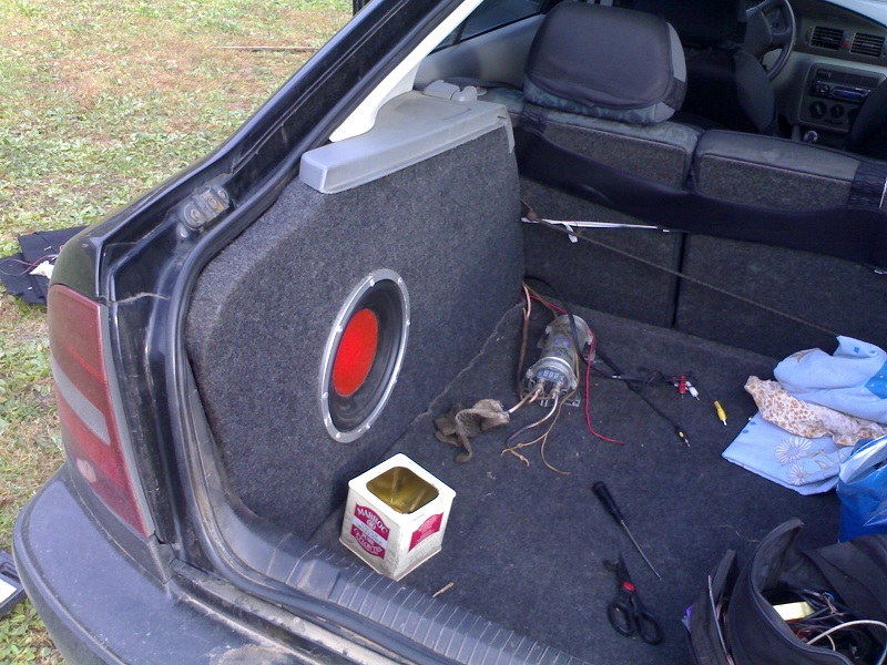

    И начал лепку стелса Вот
    А сегодня тока поставил на учет!

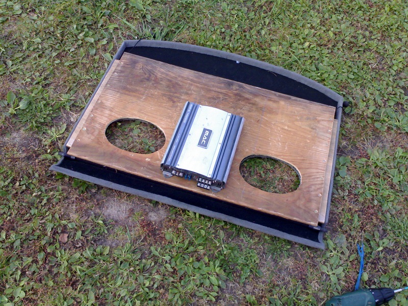

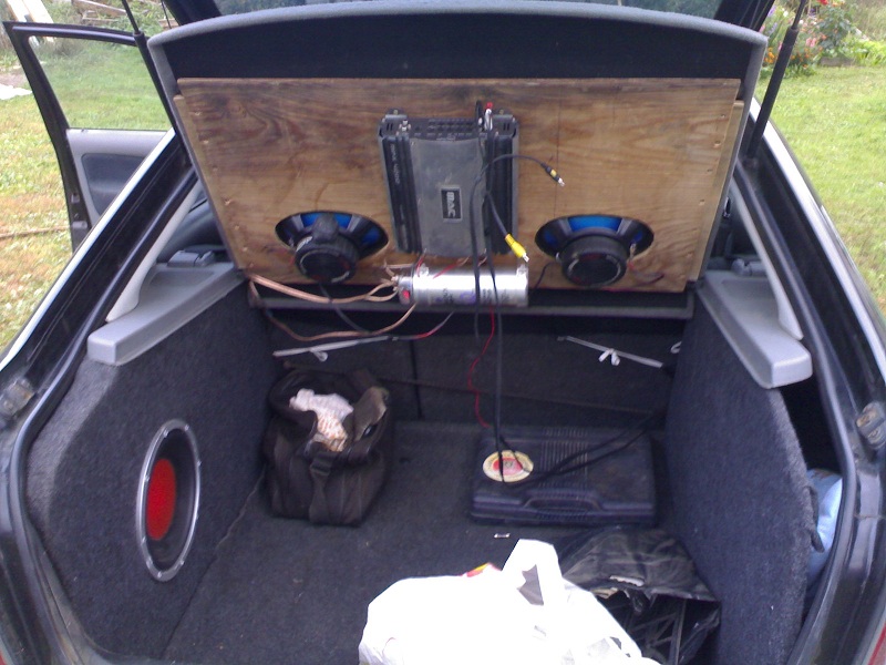

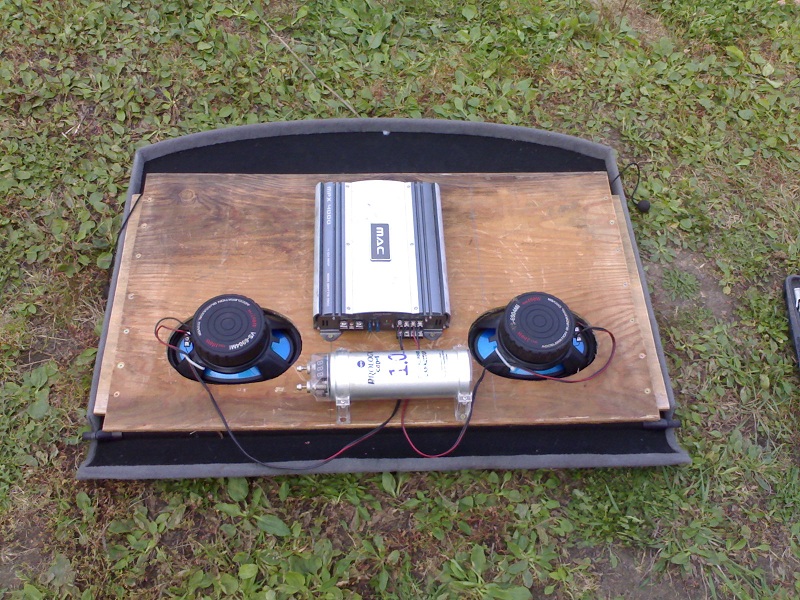

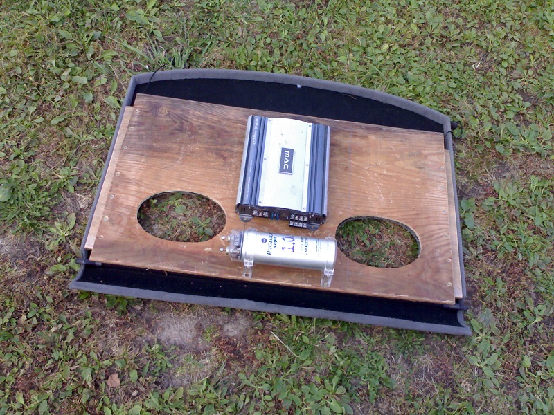

    сегодня усилил полку впринцапе для того чтоб приляпить к ней усь и кондер, чтоб на полу не волялись ну и чтоб блинам лучше игралось! вот че получилось ,делал из фанеры6-8 мм крепится к родной полке через крепеж блинов и еще 4 самореза ,сама фанера уперается на теже выступы что и полка
