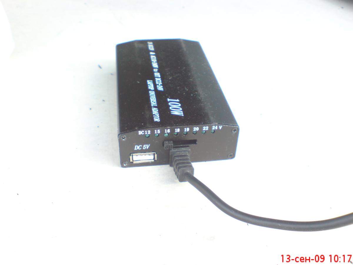

    По умолчанию Re: БП 12-12вольт.
    Купил вот в такой коробке.
    Коробка дома-блок в машине.
    В машине ещё не пробовал.Завтра попробую.Заодно-сфотографирую.
    Купил в Митино,за 1000 руб.Хотя,там-же есть места,где их продают за 2000.5 вольт-1 ампер.100 ватт.
    Насчёт греется-у меня греется градусов до 40.В общем-тёплый,рука чуствует.

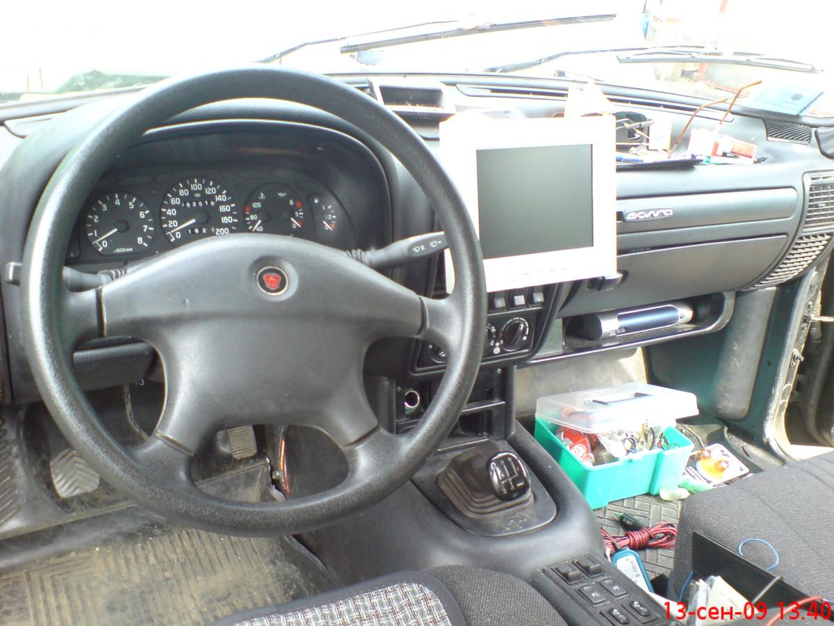

    27.12.2008
    72
    99
    238

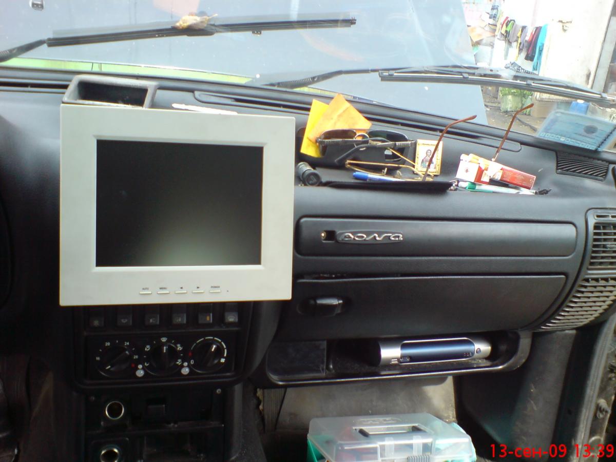

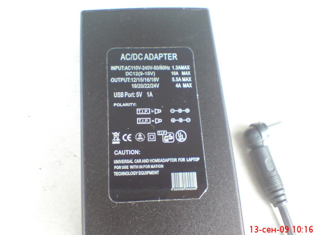

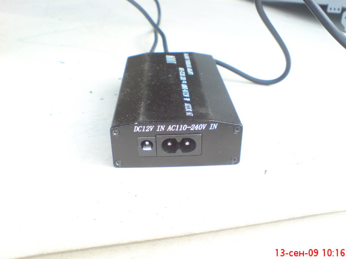

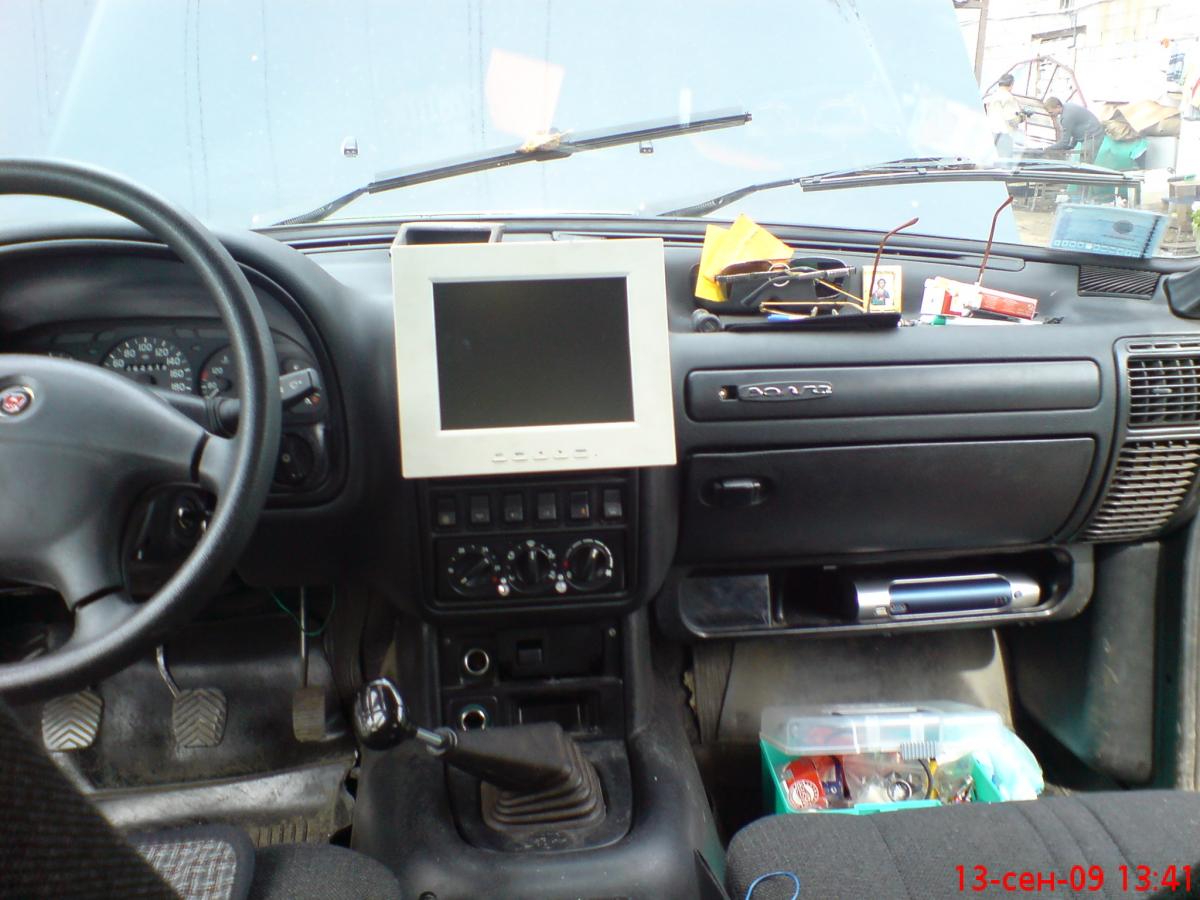

    Вот фото.
    Сегодня проверял работу в машине.Практически не греются,в отличии от питания от сети.
    Заодно-фото компутера,который ставлю.
    И кстати продаю такой-же.
    Монитор ,только,сделаю поменьше и покрашу.
