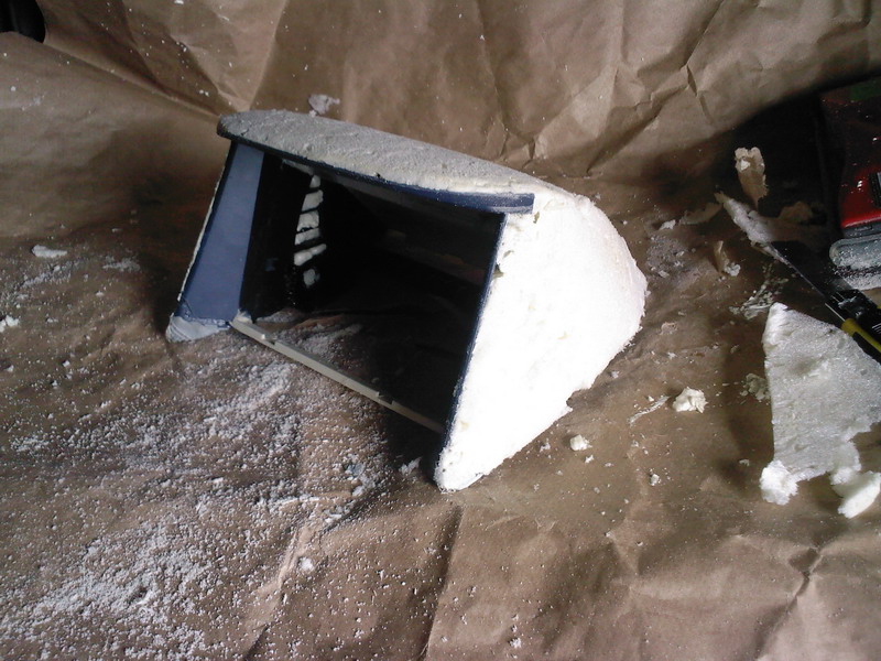

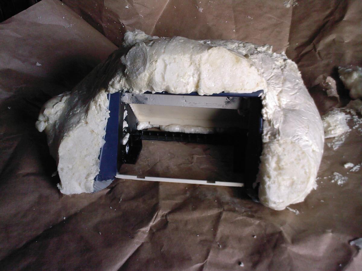

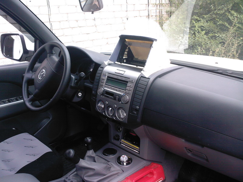

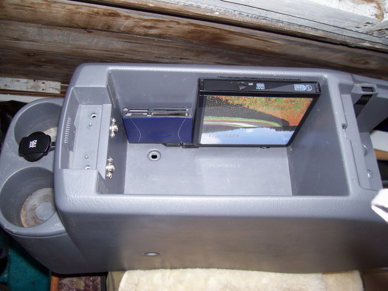

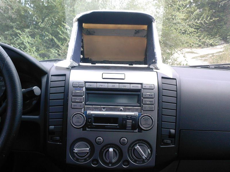

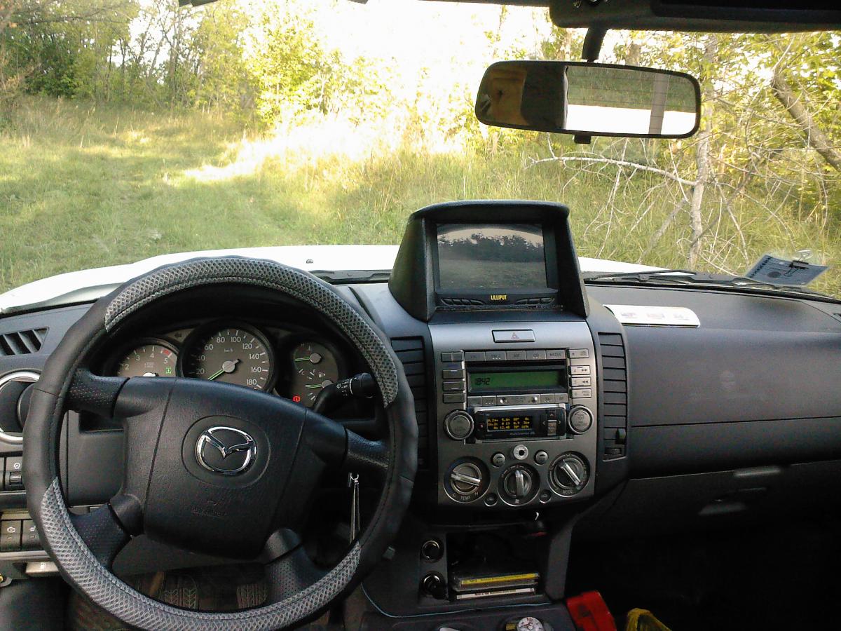

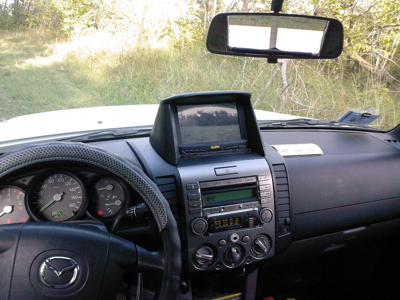

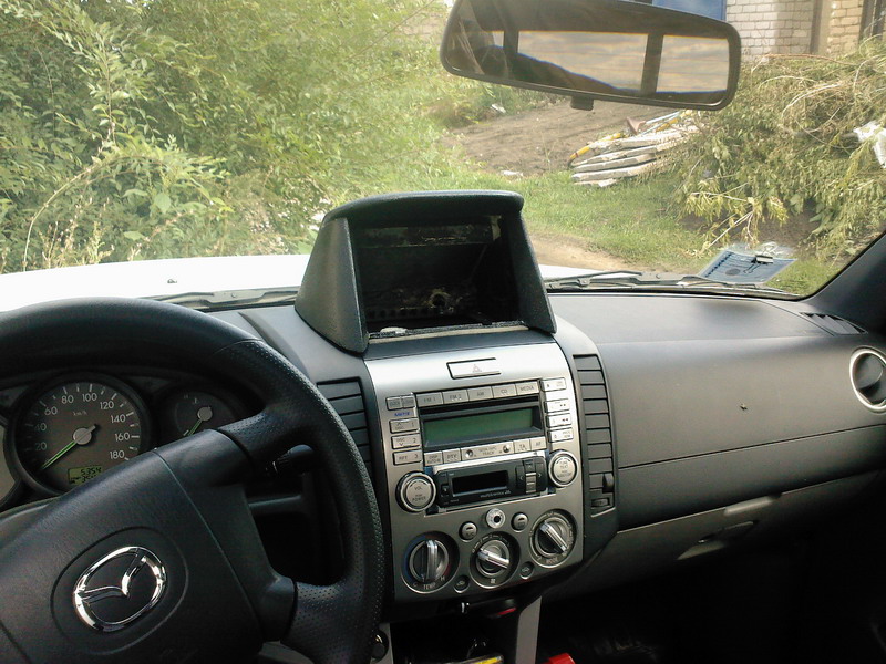

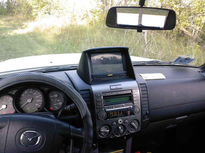

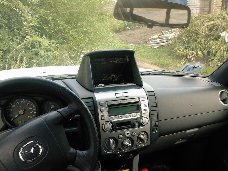

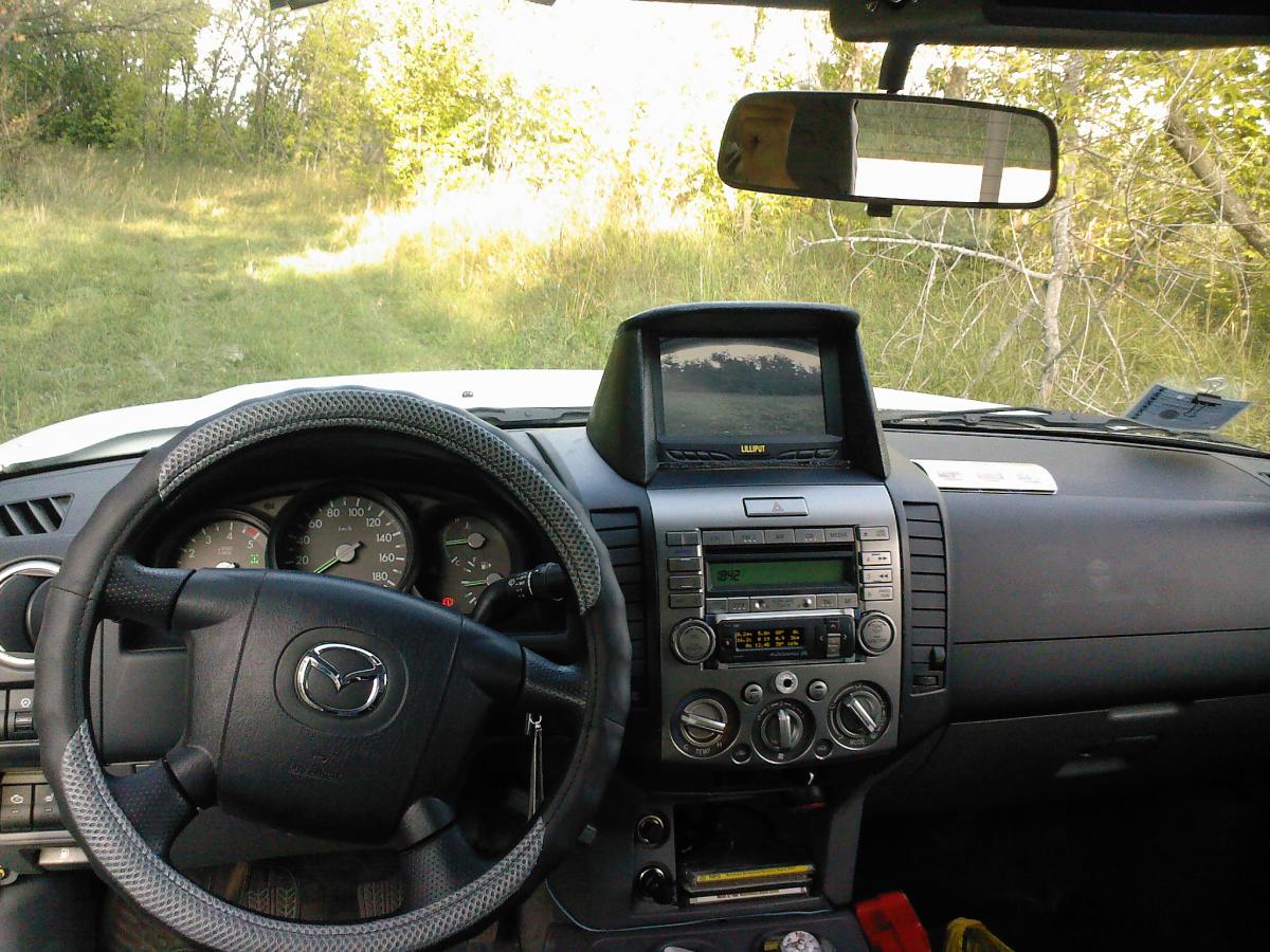

    Вот и подошло время начать инсталяцию в мой "пепелац" компа.

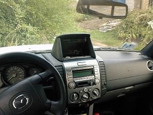

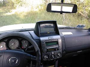

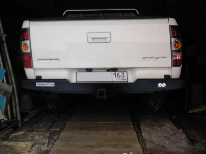

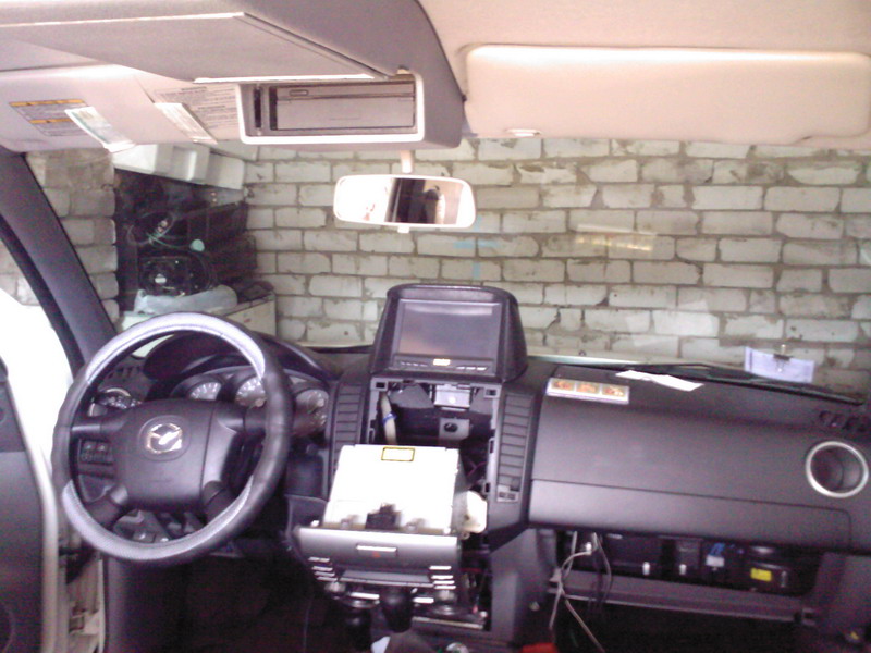

    Для начала был преобретен моник Лилипут 7"и камера заднего вида, и произведена установка на панель моника и камеры в задний борт.
    Сначала хотел сделать выезжающий монитор, но размеры и глубина углубления на панели не позволили сделать компактную конструкцию.
    Поэтому от этой идеи пришлось пока отказаться.
    Вот результат:Нажмите на изображение для увеличения.

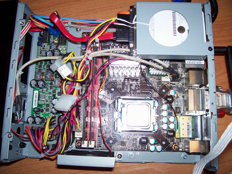

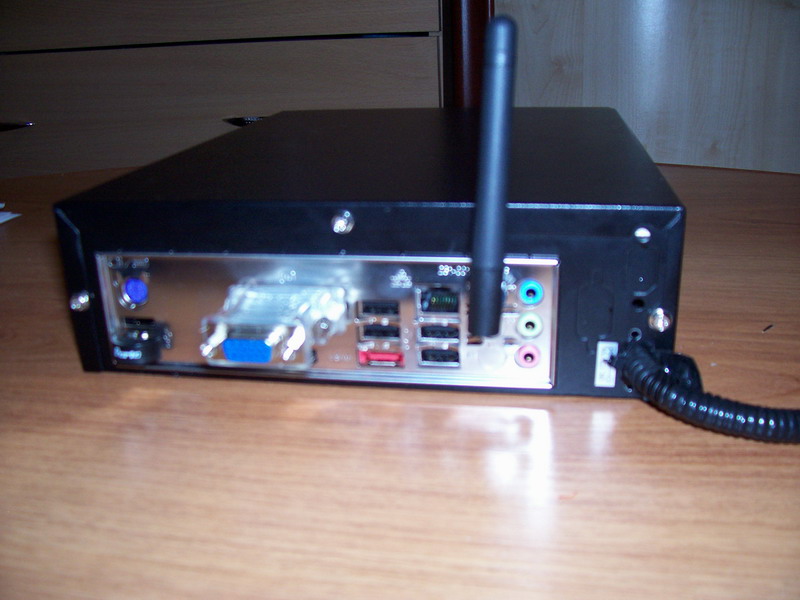

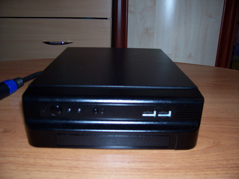

    Дальше встала задача в приобретении самаго ПК.
    Так как я не сталкивался с маленькими материнками (да и с большими не часто), было принчто решение купить готовый ПК.
    Выбор пал на
    Бюджетный CarPC с достойными характеристиками.
    В данном системном блоке Minitank-C1900 используется:
    Промышленая материнская плата Mini-ITX Fuzzy 945GM2[ MS‑9642 ]
    Корпус металлический с порошковой окраской, размер 235х190х55
    Процессор CPU Socket M Intel Celeron M 1900мГц (с возможностью установки Intel® Core 2 Duo/Core Duo/Core Solo/Celeron M )
    Низкопрофильный cooler процессора.
    Память 1000мГб DDRII 667(с возможностью установки 2000мГб)
    Жесткий диск HDD 2,5" SATA 160Гб (виброударостойкий)
    Блок питания автомобильный M2-ITX(Интелектуальный)
    Chipset Intel 945GM+ICH7M
    Intel GMA950 3D Graphic Engine
    Звук HDA Realtek ALC888 7.1 channel
    USB 4 шт.
    LAN 3 шт.
    На материнке имеются 2 слота расширения PCI Express x16 и 32-bit PCI
    В интернет магазине http://carmonitor.ru/ru/minitankc1900-p-107.html
    Через 10 дней пришла посылка и я радостный пошел домой распаковывать и подключать на прогон мой новый Бортовой Персональный Компутер. Притащил домой АКБ с машины.
    Самое интересное что с системником не было ни одной сопроводительной бумажки, ведь не у всех есть интернет (есть ещё и такие самоделкины), чтобы посмотреть описание тогоже БП .

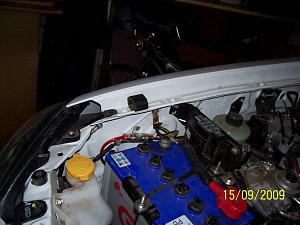

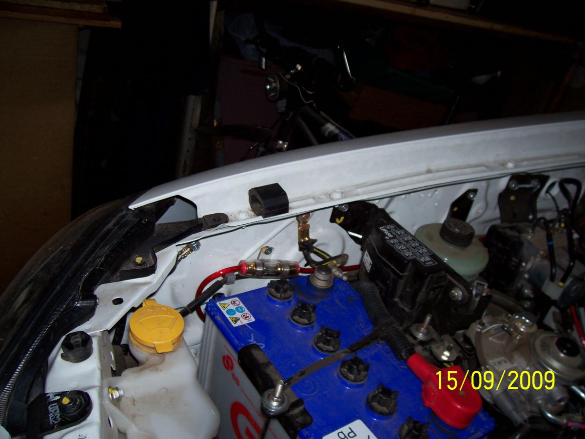

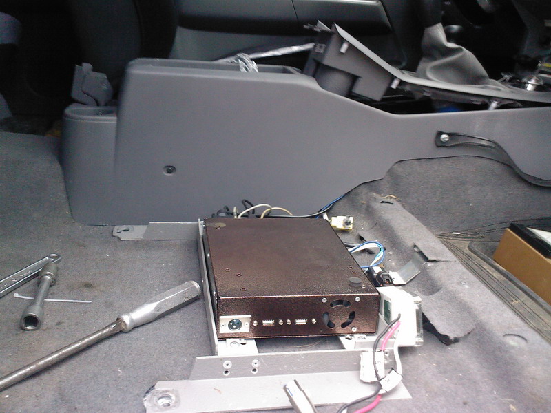

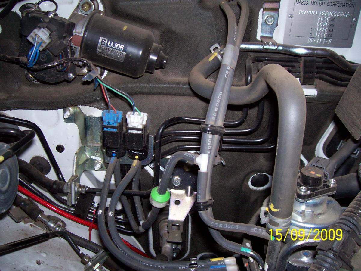

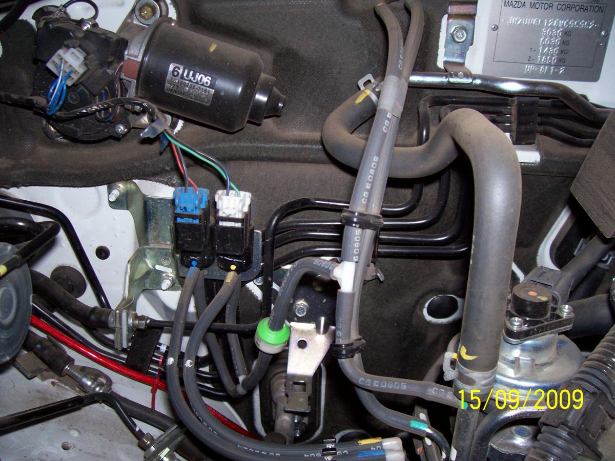

    Был прокинут провод "+" 9квадрат(красный) от АКБ с установкой предохранителя 40 А около АКБ.Нажмите на изображение для увеличения.

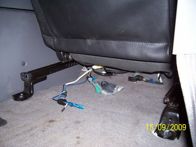

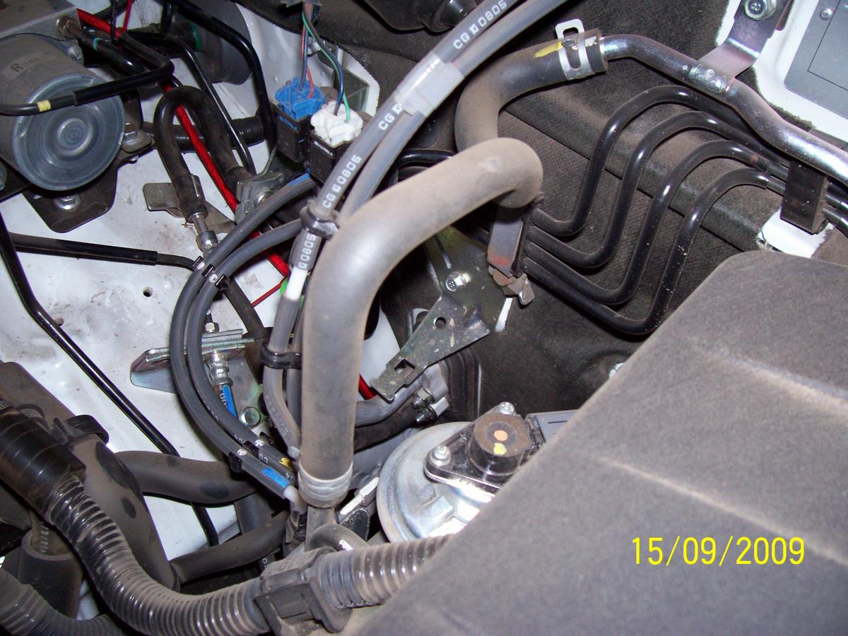

    Провод протащил по центральному тоннелю до задней стенки. Там была установленна колодка для разводки питания на КАРПС и рацию. От колодки к ПК протащил провод 3квадрата(мм) С предохраанителем 15А Под правое переднее кресло
ID:	5763 Нажмите на изображение для увеличения.
ID:	5764 Нажмите на изображение для увеличения.

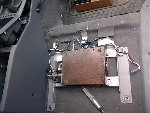

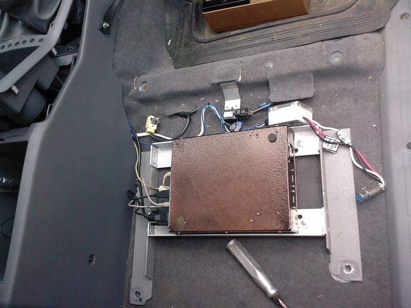

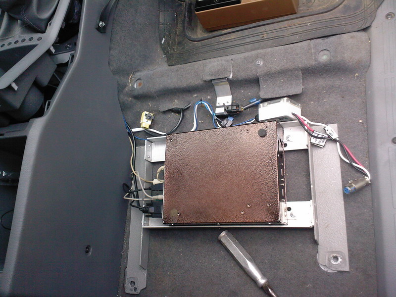

    Далее изготовил рамку для крепления системного блока под креслом.
ID:	5766 Нажмите на изображение для увеличения.

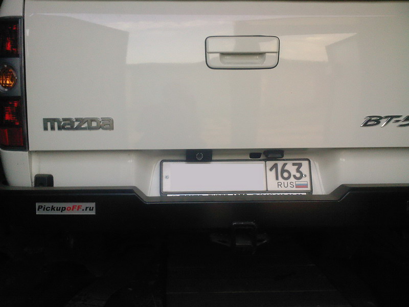

    Камера заднего вида установленна вместо левого фонаря подсветки номерного знака (Место которое пачкается меньше всего).

    Для принудителного включения камеры прокинул провод 12в до неё с диодной разводкой, и теперь без проблемм можно включить монитор заднего обзора в любое время, а не только при движении назад.

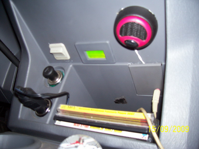

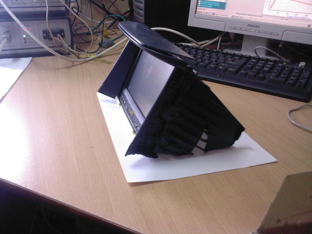

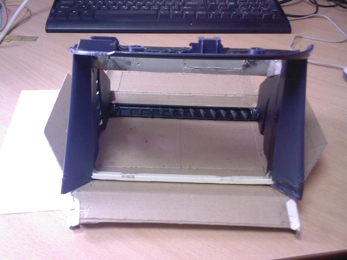

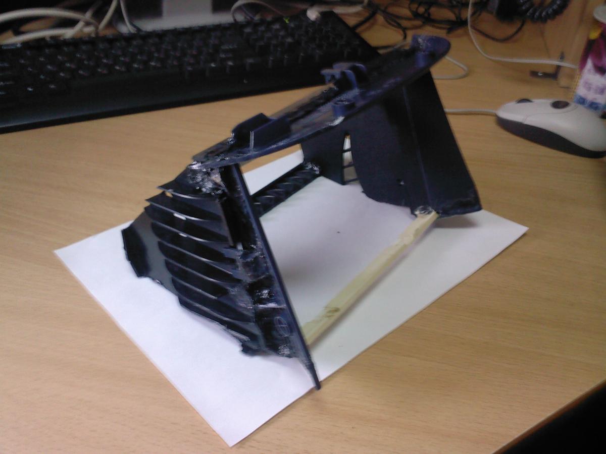

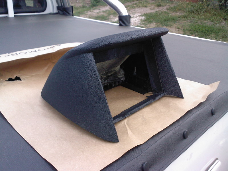

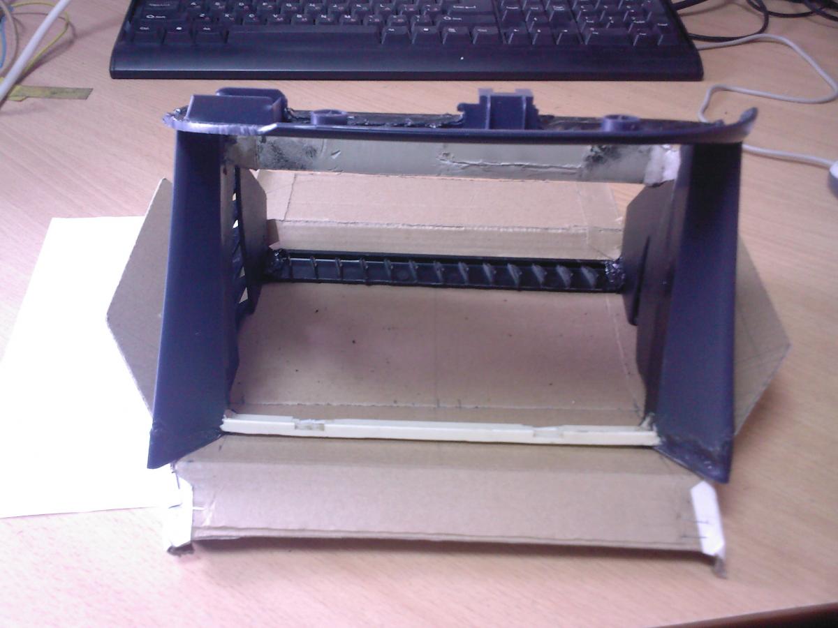

    Белый это вкл монитора? а круглая фигня это динамик от Бортового компа Multitronix в заглушке выведен разъем AUX магнитолы.

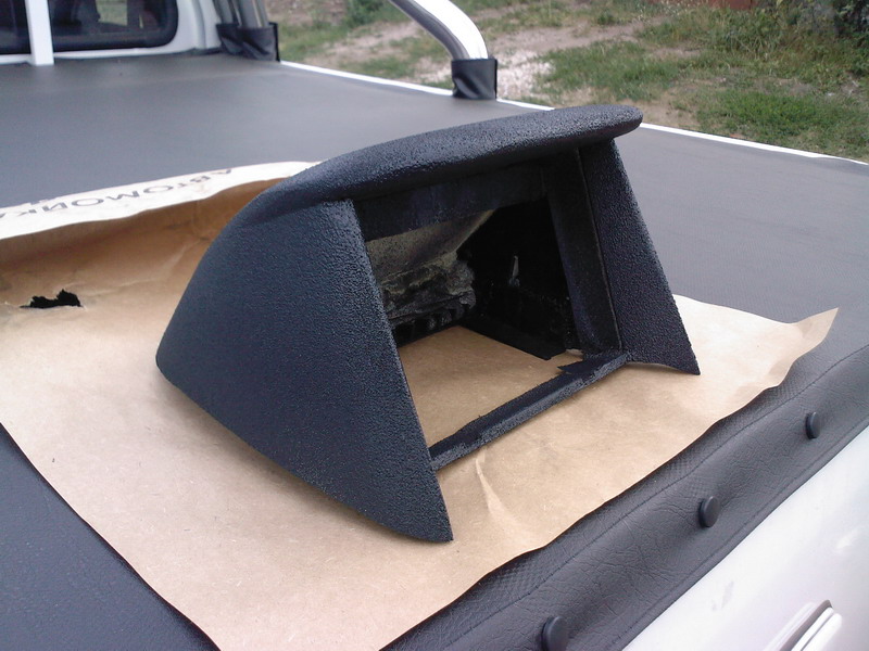

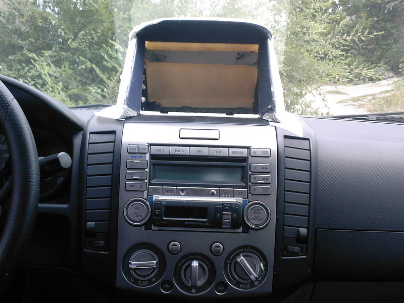

    Панель для монитора изготовленна из пластмассы от разных изделий (короче отходы)
ID:	5772 Нажмите на изображение для увеличения.
ID:	5773 Нажмите на изображение для увеличения.

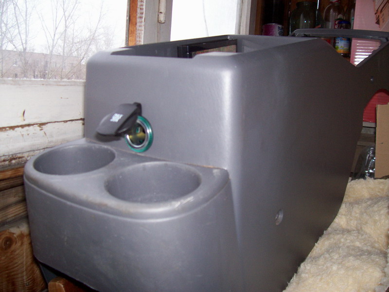

    С помощью эпоксидного пластилина было изготовленно основание.
