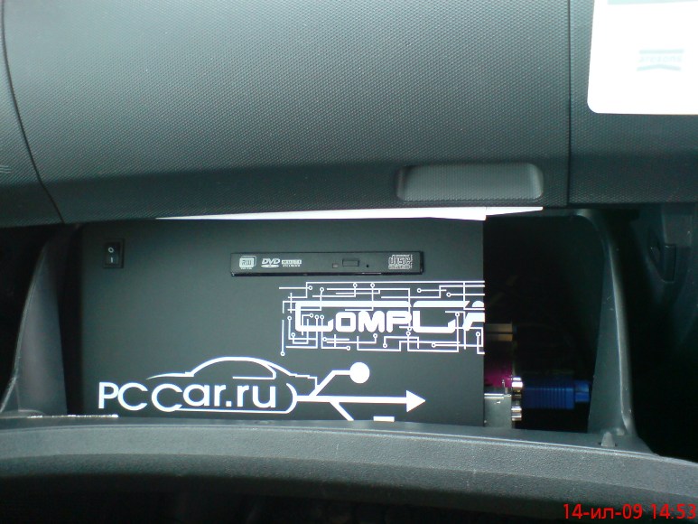

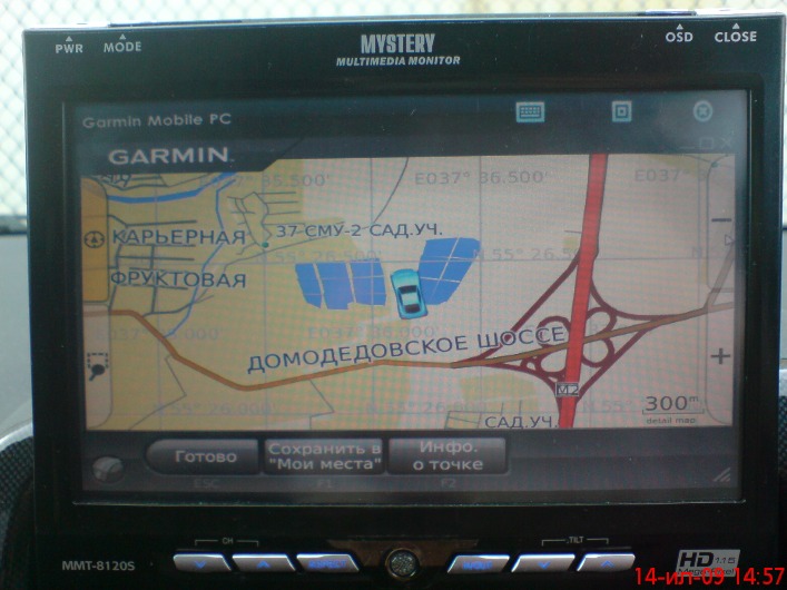

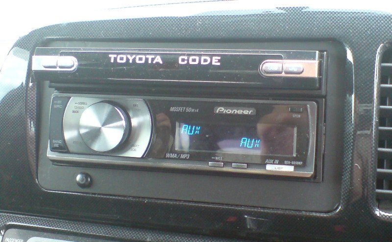

    Всем привет. Наконец то решил немного описать свой проект, по началу стыдно было насмотревшись на Мега проекты, потом плюнул и решил всё таки выложить фотки, вдруг кому пригодится. Примерялся долго, то времени не было, то средств, в итоге вот что получилось, правда на данный момент уже меняю мать на ASUS M4A78-AM и процессор AMD 5050e так как Интеловский "глюк" есть глюк самый настоящий. GPS SkyTraq тоже тот ещё зверь, то ему кабель USB не нравится, то наводки ему не нравятся, но в итоге укротить его можно и работает он очень даже неплохо. Корпус под монитор и магнитолу из вспененого ПВХ 4мм, режется и клеится на ура, на данный момент буду врезать туда под магнитолу SLIM DVD, эксперементирую с максимально возможным удлинением SATA DATA кабеля, пока на длине 1.2 метра работает без нареканий.
    Система:
    Mini-ITX INTEL D201GLY2
    памяти 2 Gb
    HDD 120 Gb
    блок питания Лебедева который для самостоятельной сборки.
    монитор Mystery 8120 1/2"
    в качестве усилителя и AUX входа обычная магнитола.
    камера Logitech Pro for Notebooks
    в качестве программы управления пока Centrafuse
    Комп установил в бардачке, хотя при смене материнской платы он переедет под водительское сидение.
    Собственно вот пациент Toyota Wish 2004 года, ко мне попала в 2007 году.

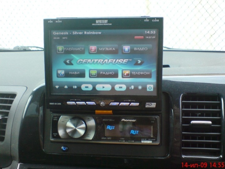

    ну и немного фоток

    Красиво сделал логотипы.
    Чем их наносил?

    так в Corel обвёл контуры и плоттером режущим порезал, на машину побоялся клеить..."пионеры" нынче граммотные, увидят, точно машину вскроют.

    так вывести не проблема....плёнка у меня гумно, 620 серии, она только на шаблоны под покраску, а так надо будет выведу.
