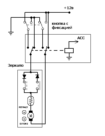

    Схема складчика зеркала, некоторых автомобилей с фиксируемой кнопкой

    Для зеркал с фиксируемой кнопкой самый простой способ использовать сигнал АСС без всяких контроллеров.
    При включенном АСС реле коммутирует зеркала на управление кнопкой, тоесть при включенном АСС зеркала принимают положение заданое штатной кнопкой. При пропадании АСС контакты реле коммутируют зеркала на складывание. Контроллер можно применить что бы сделать паузу на запуск двигателя и раскладывание зеркал

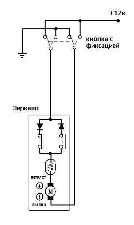

    По умолчанию Re: Автоматическое складывание зеркал на автомобиле
    Управление зеркалами , для тех автомобилей у которых они складываются нажатием на не фиксируемую кнопку
    схема используется из шапки.
    Зеркала будут складыватся при пропадании АСС и раскладываться при его появлении через N сек, где N запрограммирование по желанию время
    Реле потребуется с двумя группами контактов или придется вешать два реле параллельно.
    Здравствуйте!
    Мне нужно реализовать складывание зеркал по первой схеме (т.е. по импульсу от кнопки без фиксации "+" -- чтобы складывались зеркала, и при повторном нажатии на кнопку раскладывались).
    Первая схема подходит?
    Мне надо еще докупить: 1) Резисторы 1 и 10 кОм 2) Транзистор КТ972 и ?
    3) какие диоды использовать?
    4) что за прямоугольник выше транзистора изображен?
    И вопрос!!! На зеркала идут два провода, чтобы их сложить, а потом разложить нужно менять полярность на этих проводах. Как это реализовать? (с кнопкой без фиксации)
