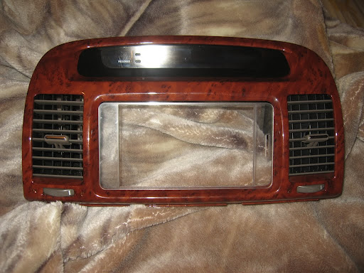

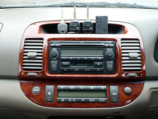

    0. Место встройки
    1. Каталог запчастей

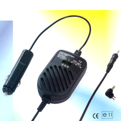

    - DC-DC инвертор VANSON SDR-30W (12V -> 9V, для питания ноутов/dvd в машине) - 500 руб

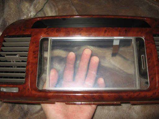

    Решил переднюю панель сделать из оргстекла, начертил чертеж и вырезал лазером у рекламщиков.
    Вот, что вышло:

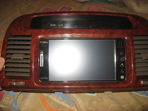

    Тоже самое + тач:
    В итоге предполагается такой порядок:
    1. Внутренний каркас (см. следующий пост)
    2. LCD на двустороннем скотче
    3. Тач на двустороннем скотче к LCD
    4. Оргстекляшка на двустороннем скотче к тачу
    В оргстекло решил ничего не врезать и не красить, так и оставить прозрачным.

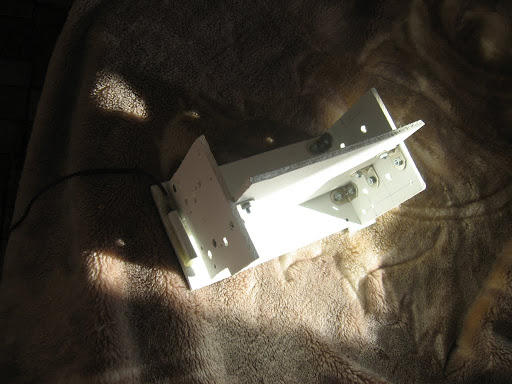

    Т.к. у данной модели авто бандаж магнитофона не только крепится в корпус, но и есть направляющие в фальш-панели - было очень просто без машины моделировать каркас.
    Вот что получилось (делалось по принципу - отмерил/вырезал/отмерил, видно уже установленый SD ридер):
    Колхоз, конечно, но я по другому не умею

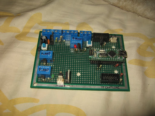

    Идею взял у Юрича38 - http://www.compcar.ru/forum/showpost...15&postcount=4, но т.к. логику хотелось свою - пришлось научиться программить AVR , к тому же tiny15 не нашел где купить, заказал знакомому привезти из Москвы tiny25, на нем и городил - кому интересна логика работы - смотрите в аттаче (частота работы 8MHz, схема как у Юрика, только по ногам есть отличие - в исходнике есть соответствие нога-функция) - вполне рабочий вариант, но при макетировании каркаса обломал шлеф у LCD
    Проект застопорился, т.к. никто не хотел тут продавать eeePC за дешево
    Опять же огромное спасибо Юричу! Выслал сцылку на магазин, где LCD продается - я то и не думал искать - откель я знал, что такой же LCD в России продаётся
    В общем новый LCD уже у меня за 3 рубля.
    Но пока ждал LCD - неожидано я узнал про Arduino )) - заказал Nano http://carmonitor.ru/ru/carduinonanoduo-p-120.html, жду - как приедет с Москвы за 1.2 рубля - продолжу.
    Планируется использовать Arduino как контроллер БП, подсветки LCD, IR дистанционки, управление выездом антены, питанием усилка саба, цветомузыка на задние фонари (ну маньяк я!).
