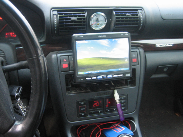

    Монитор Prology 750T, ну, на этом форуме все знают, что это такое.
    Ноут Acer TravelMate 240 со снятым монитором и батарейкой

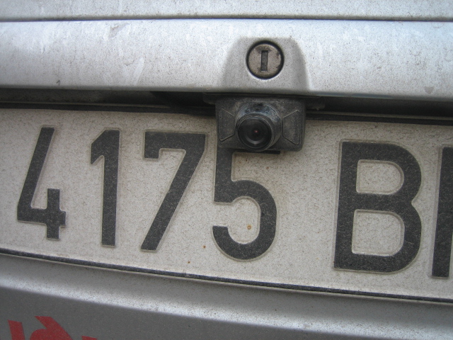

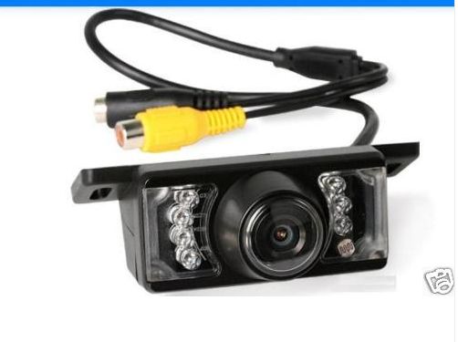

    Камера заднего вида известной престижной китайской фирмы CARSHIBAO

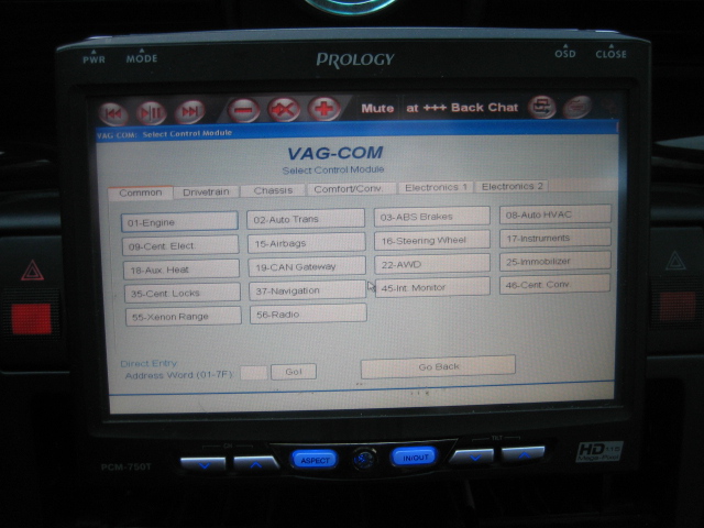

    VAG-Com 311 Спасибо МЕНу! самизнаетедлячего Любому VAGоводу в хозяйстве не помешает.

    2.Крепление монитора. Делал для него (из корпуса от старого компа) рамку, к которой он крепится, после чего крепил рамку в штатное отверстие для магнитолы. Сексуальное занятие, конечно - но вопрос решаемый.

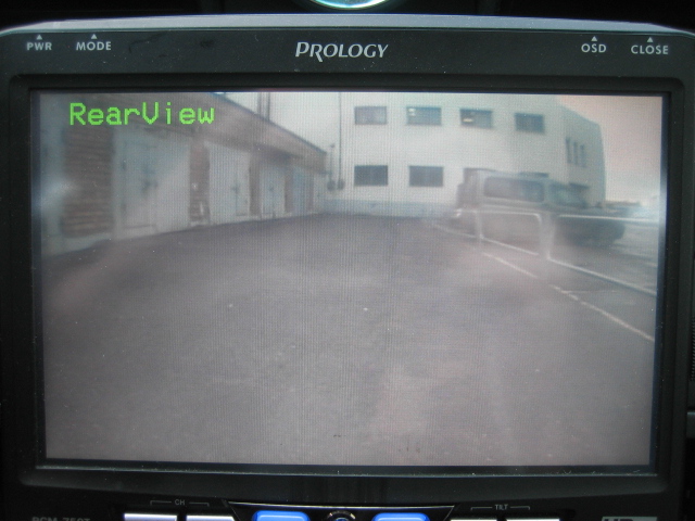

    3.Установка камеры заднего вида. Камера в том виде, в котором мне попала - могла бы быть легко закреплена на бампере грузовика. Чтобы поставить ее в Ауди - нужно было изрядно затылок почесать. В Ауди вообще трудно что-нибудь вколохозить - все уже или есть, или ставить некуда просто. Пытался поставить ее внутри салона - обзора СОВСЕМ нет, снаружи - под бампер - ничего не видно... Камера, кстати, не правильно выбрана, хоть и является именно камерой заднего вида - у нее слишком узкий угол обзора. Оптимальная настройка для камеры заднего вида - когда еще и часть машины видишь - чтобы ориентироваться в расстоянии до предмета, к которому подъезжаешь. У моей - угол обзора слишком мал для этого. И если ее направить так, чтобы был виден край бампера - совершенно общий план обстановки сзади не виден.

    Что можно сказать за исключением включения - работает отлично. Не все доделано еще - т.е. пока включение осуществляется непосредственно с кнопки включения системника, что не есть гуд. Но кнопка (родная аудюшная) дополнительно в панель уже установлена, провода на включение протянуты, сделаю включение с панели.

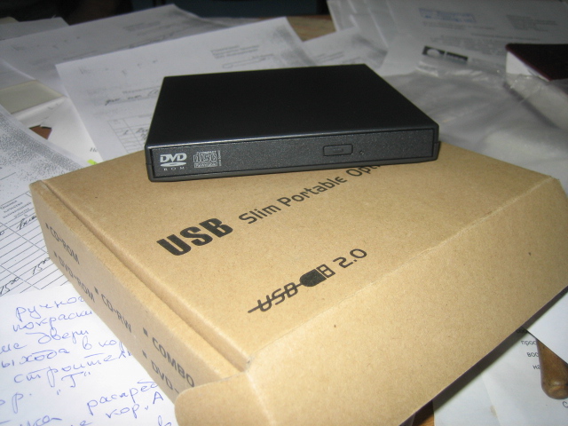

    Под монитор впрыгнет ДВД привод в ноутбучном исполнении в боксе- для прокручивания собственно аудио СД.

    ДВД будет слим, ноутбучный, в тонкой коробке. Вопру его под полудиновый монитор (на фото пока дырка в этом месте ) Переходник сам запитывается или от 2-х USB, или от 5 вольт.
    ага, тогда будет до 1А для привода, в реале меньше и я думаю идея не гуд в том смысле, что нужен антишок для автодевайсов, но мот поставишь буфер на плеере побольше и будет ок.
    С учетом хаба нужно иметь блок на 5в не менее 2-3а, зависит от того, что к хабу подключать будешь.
    Кста по поводу камеры - не боишься пионерского интереса к ней? Уж очень она заметна.

    Камера - да, заметна - но ее большинство за кнупку замка принимает и порывается нажать для открытия багажника. Больше ее никуда вколхозить не удалось - примерял везде - даже в салон, под стекло. Пионеры - да, это зло, конечно. Но ночью машинка на стоянке на работе стоит, а ночью - в гараже. Так что у пионеров шансы только возле короны есть.

    На сегодняшний момент - у меня один ЮСБ в районе монитора свободный. ДВД привод - от одного не работает (к нему идет шнурок с двумя ЮСБ, как я понимаю - питание там внутри просто в паралель соединено), т.е. хотя бы для того, чтобы ДВД работал - нужен таки активный хаб. У меня просто до системника трехметровые ЮСБ шнурочки (шнурочки - потому, что тонюсенькие совсем, СОВСЕМ кетай , хотя тач работает нормально и с другими устройствами - типа БТ или флешек проблем не было, но ДВД все равно не работает), потери, наверное, присутствуют некоторые.
