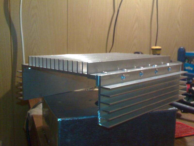

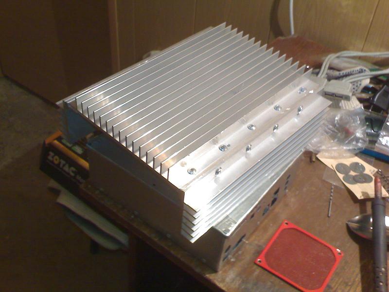

    Первоначально была задумка сваять корпус, лишенный каких либо движущихся частей – в первую очередь вентиляторов. Решил взять алюминиевый профиль, из него сделать корпус так, чтоб радиатор проца имел с корпусом прямой контакт и таким образом охлаждался.

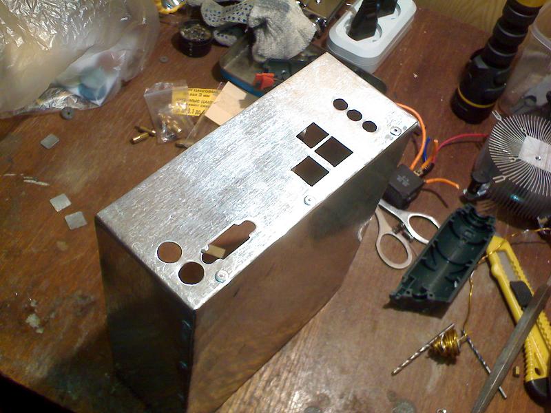

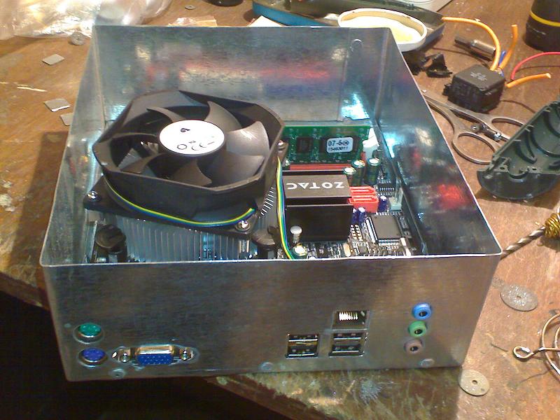

    Но подводные камни не заставили себя ждать: на радиаторе проца присутствовало напряжение порядка 1,5-1,7в (мать Zotac 610i, Vcc ядра?). Прямой контакт исключался. Пробовал через термопрокладки – перегрев. Ну и плюнул на это дело. Теперь валяется болванка без дела.

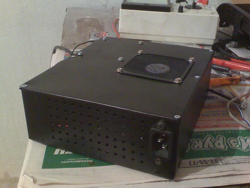

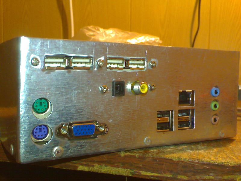

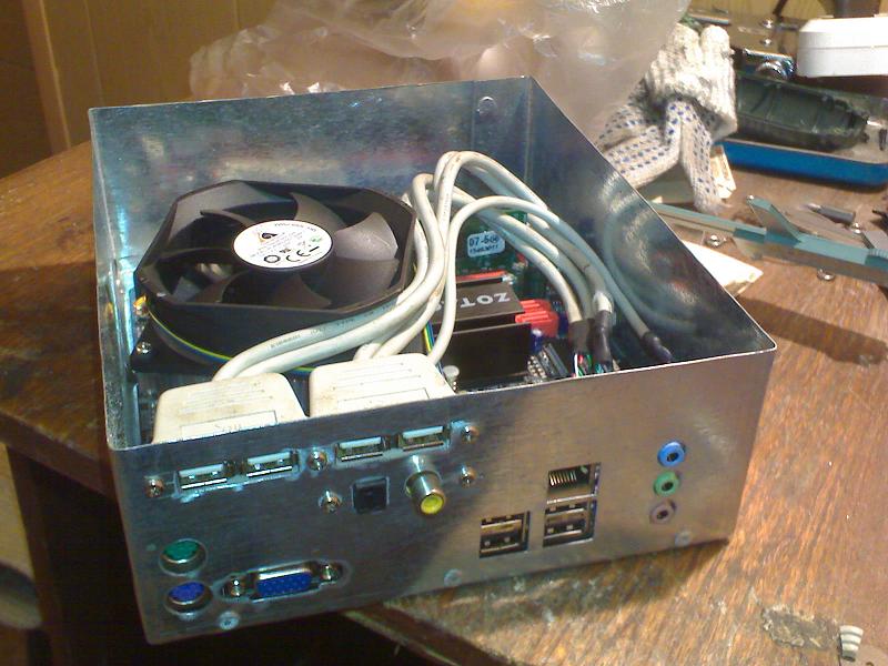

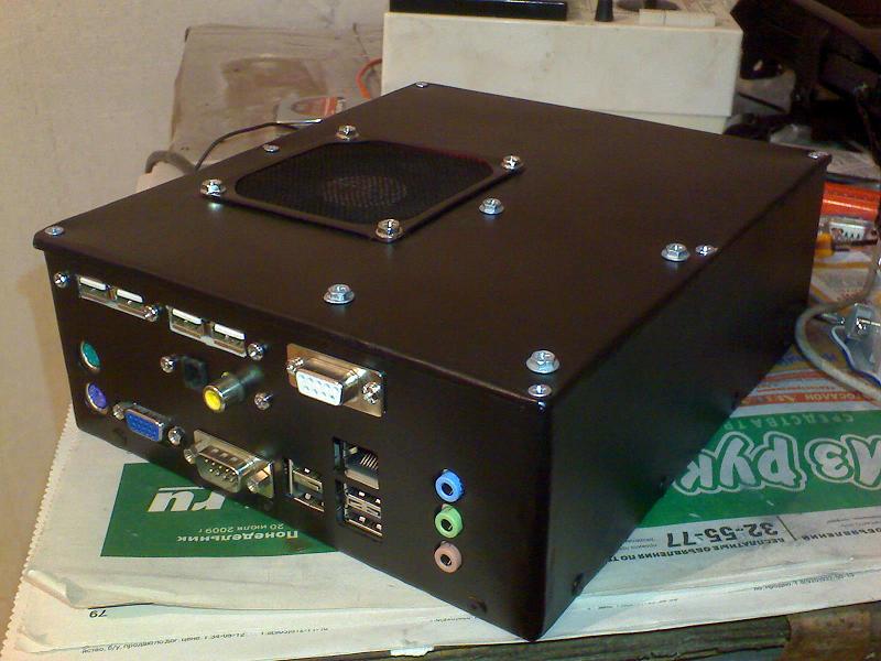

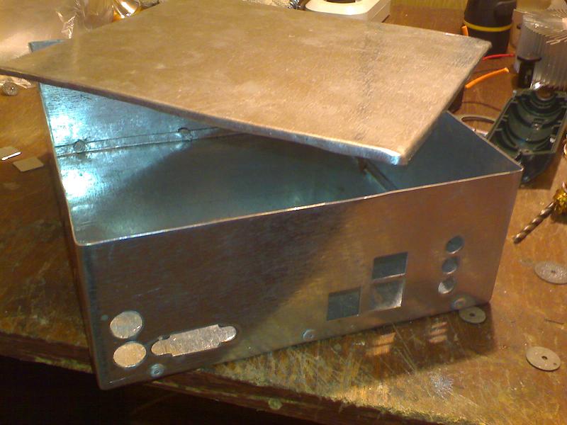

    Решил делать «классический» корпус минимального размера. Материал тот-же, что и в первом проекте: оцинковка 0,8мм. Старый блок питания по своим размерам оказался неприлично большим. Поэтому было решено сделать новый. Вариантов была «тыща»! Но окончательный вроде определен, но пока не доделан. (Недавно попался недорого M2 ITX, ну решил и взять его). Ну и ладно, все равно свой сделаю (бзик у меня такой!).
    Ну вот, покрасил, все установил, включил. Работает!

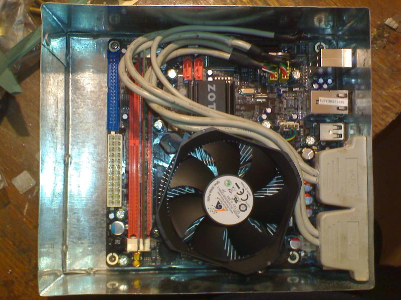

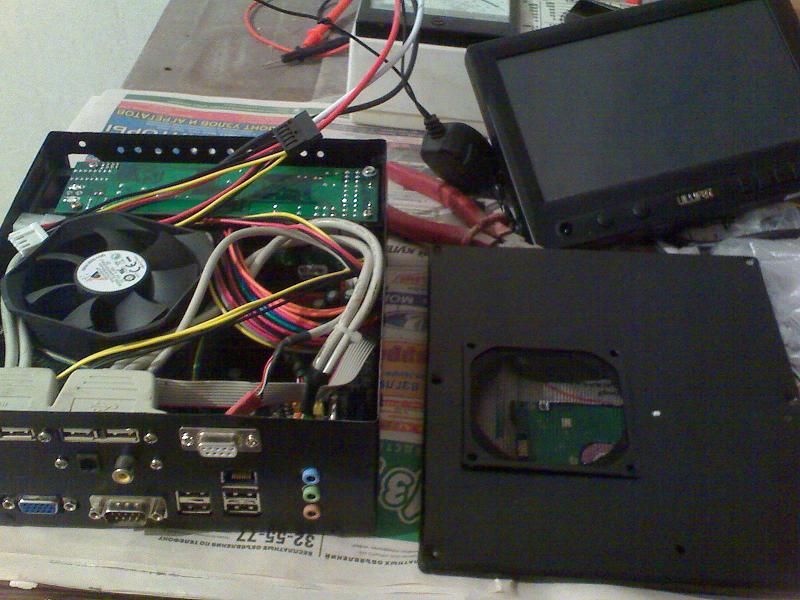

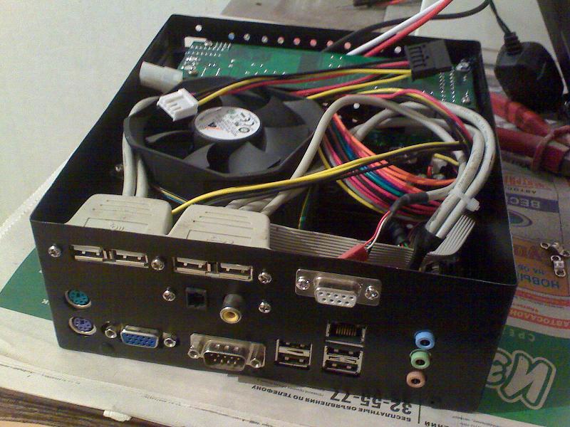

    Может показаться, что внутри просто адские температурные условия, но!
    Почти все провода находятся наверху и в нижней части потоки воздуха от кулера прекрасно обдувают ВСЕ. После часа работы на столе корпус наощупь был еле теплый. Температура проца ~ 42С.
    Вот такой получился корпус. Его размеры 180х210х70 мм.
    Чертежей не делал, все по ходу. Но если кому надо - нарисую. Времени на изготовление данного корпуса ушло ровно 5 часов с покраской, при наличии, конечно, некоторого опыта работы с жестянкой

    Я заморочился бы с первым вариантом! Высверлил бы изнутри отверстие под кулер, но не нарушая ребра жесткости. Т.е., кулер вытягивал бы горячий воздух изнутри прям на ребра. Корпус агрессивно выглядит.
