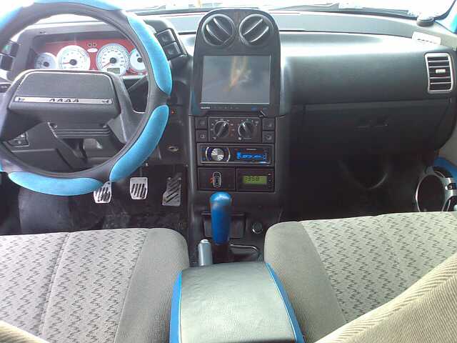

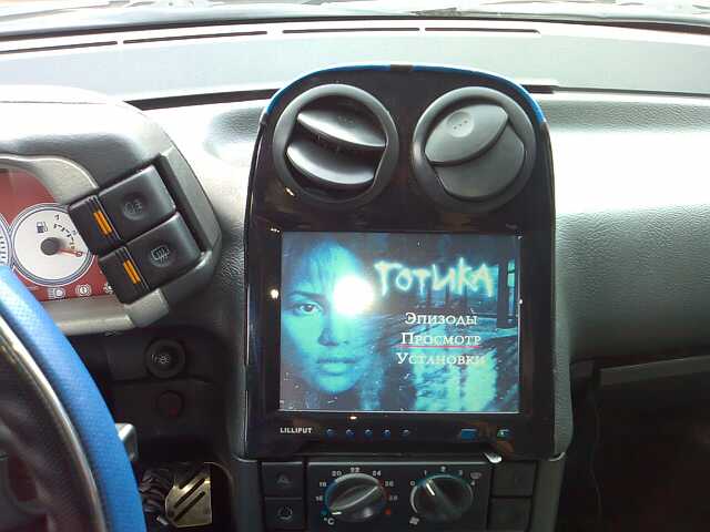

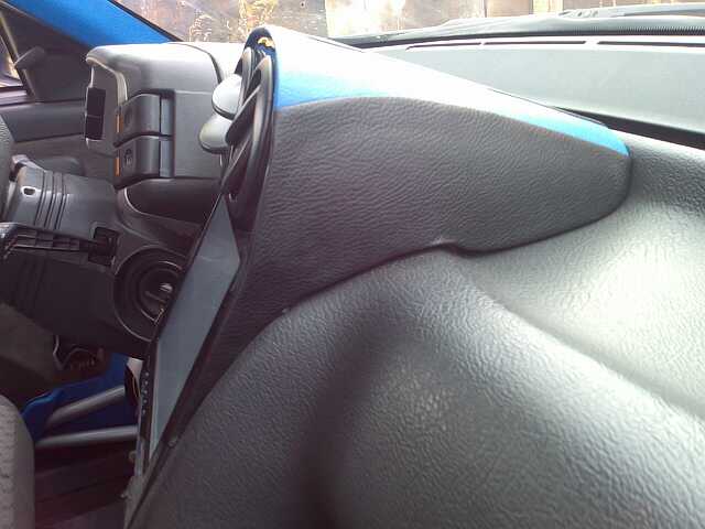

    Привет други! Проект начал пол года назад и медленными шагами иду к своей теме.

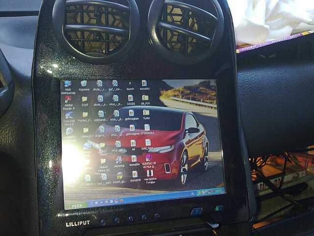

    Монитор lilliput GL859-80NP/C/T

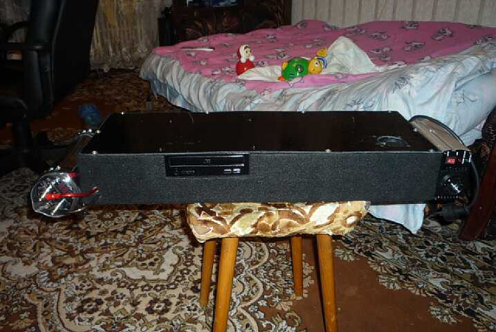

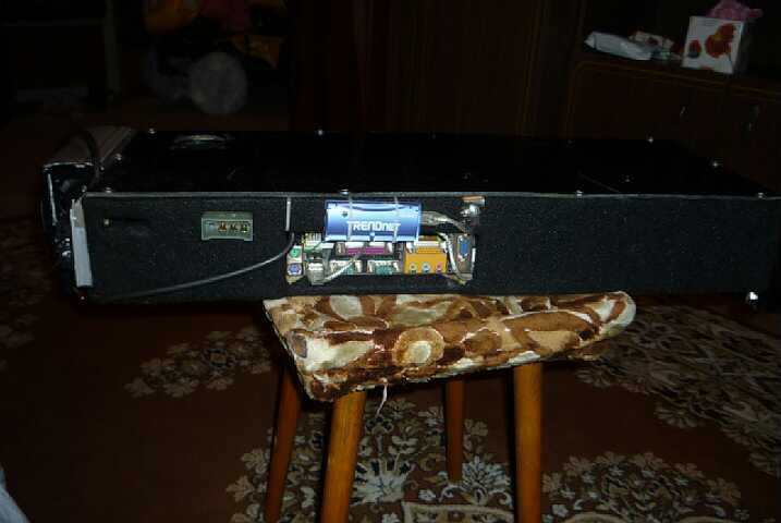

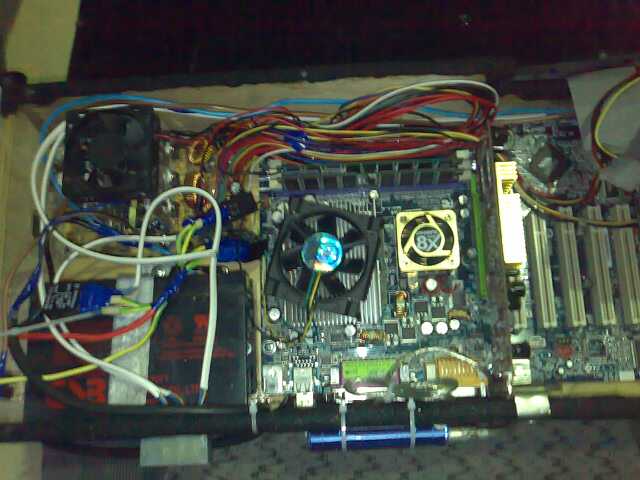

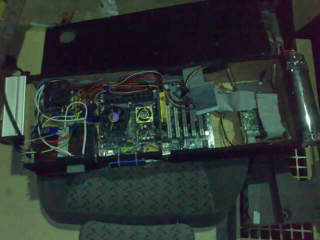

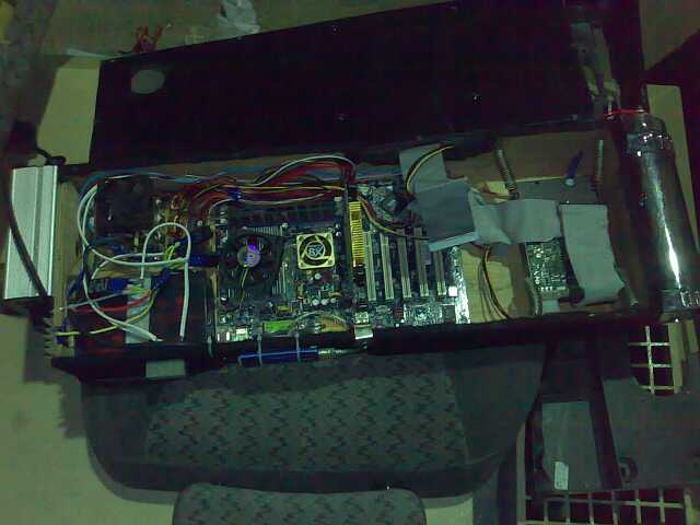

    Системник самопал 1.6 Ггц память DDR2 512,висит в багажнике на полке,питается от инвертора 300вт сам сидит на кондёре

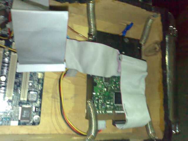

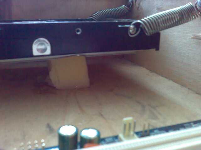

    который параллельно питает усилок во избежание потери напряжения при старте в системнике лежит акум который при работе генератора заряжается,управление переключениями аккумуляторов происходит через реле.:Жёсткий диск 3,5 на 40Gb висит на подвесе из пружин,основание приклеено через поролон к корпусу системника .
