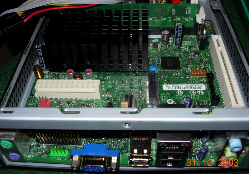

    По умолчанию Re: Платформа Intel D510
    Мать в корпусе...Безвентиляторное охлаждение.
    У меня та же мать
    Пришла пора заниматься корпусом.
    Планирую пилить старый InWin A500
    На фото это готовый корпус или ХэндМэйд?
    Если готовый - какая модель?

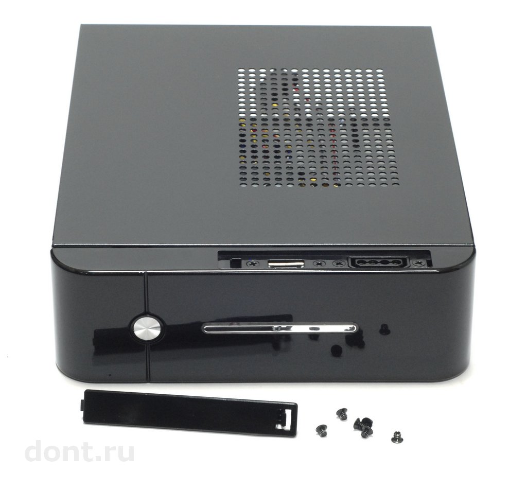

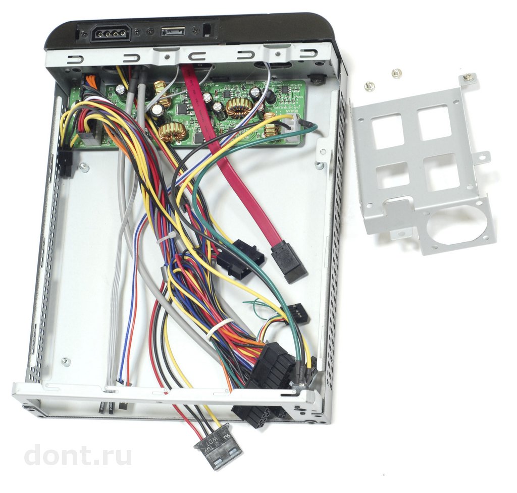

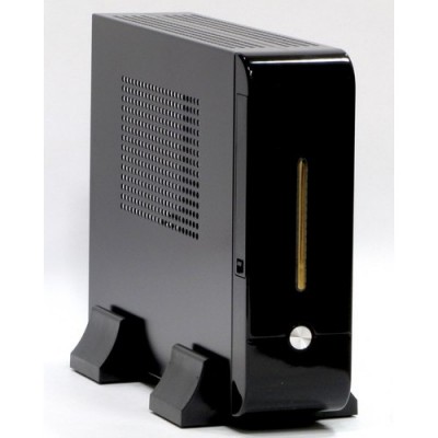

    Мне приглянулся корпус Достаточно добротный под один 2.5", под оптический места нет, ну мне и не надо..
    Прикольно -снимается крышечка с торца морды - там молекс и SATA
    Монитор какой берешь?
    Я чёта в режиме 800х480 пока не могу запустить...
    Надо еще поковыряться.
    11.02.2010
    24
    207
    Пока не определился...но присматриваюсь к "Мегалитовской" матрице 8" 800х600.
    16:9 меня не греет

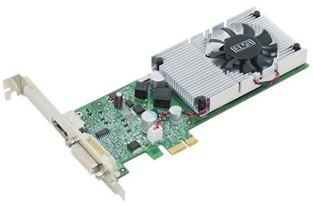

    Кстати, эта платформа Intel NM10 с процом D510 с появлением видеокарты PCI-Ex1
    вполне сравняется с ION, при большей мощности проца
    11.02.2010
    24
    207
    Толька в нашей мамке этот разьём mini
