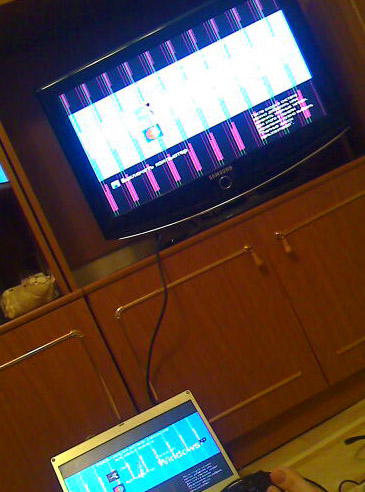

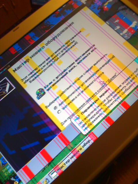

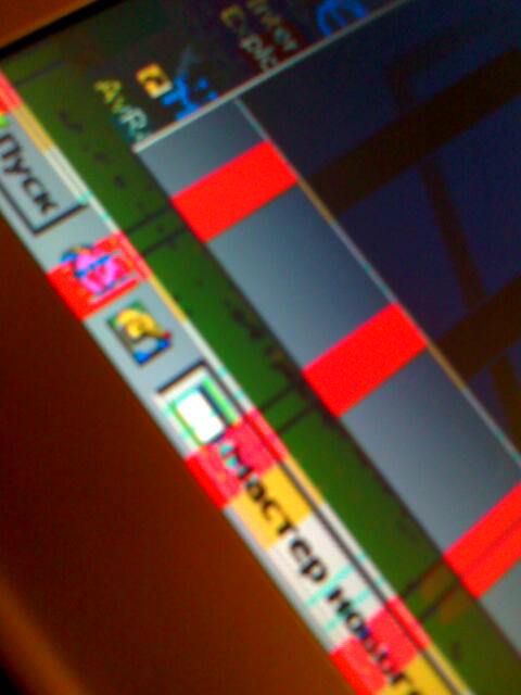

    Добрый день, есть старый ноут, думаю его забацать под карпц. Н экране полосы (бывают пляшут в такт движениям мыши, бывают сами). Полосы в любом режиме, в любом разрешении. Вчера подрубил ноут через VGA к телевизеру. Такая же фигня! Это означает что где проблема? Уже получается не в шлейфе? Поддается лечению?
    Либо проблема с видеопамятью, либо с DAC видеокарты. Лечится использованием USB видеокарты или заменой матплаты ноута .
