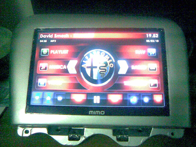

    По умолчанию Re: Alfa Romeo CarPc
    нашел фотки как рамку делал
    ето оригинал
    вот как я лепил рамку
    я использовал клей для пластика и стекловолокно
    марка клея:WURTH saBesto fast
    шпатлевка:
    загрунтовал
    покрасил
    а вот и конечный результат
    извините за качество,фоткал мобильником
