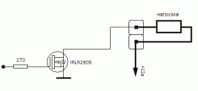

    Подкажите схему подключения цифрового вывода ардуины, чтобы этот вывод к примеру щелкнул электрозамком?
    Что-то ведь дополнительное надо лепить? Я с пиками когда делал, ставил ULN.
    МОжет полевой транзистор?
    Как правильно и по проще?
    По умолчанию Re: Управление нагрузкой с помощью Arduino
    Выбирай любой вариант:
    Можно купить здесь
    или сделать по нижеприведенной схеме
    На ULN2003 максимум 500мА можно нагружать и то условно.
    СПасибо! На транзюке тогда сделаю.
    (Просто в ULN их там массив целый, можно одним чипом всех зайцев убить.)
    Если достаточно 500мА , то сделай на ULN

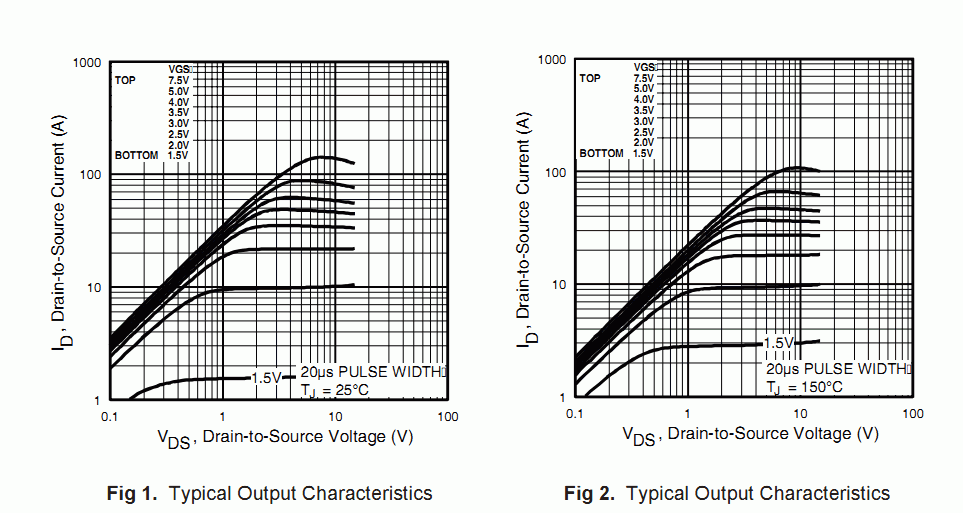

    Не подойдет
    Нужен транзистор управляемый логическим уровнем
    В его названии должна присутствовать буква (L)
