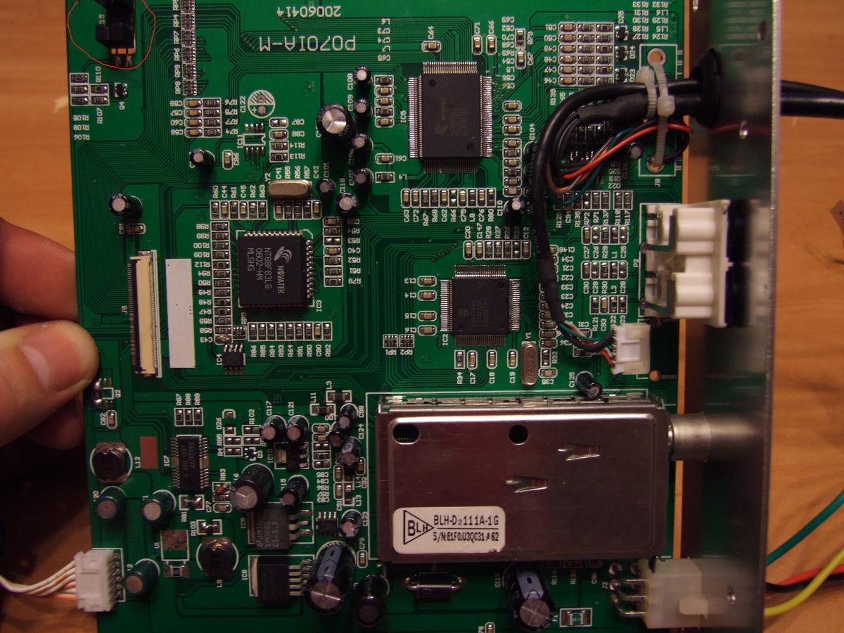

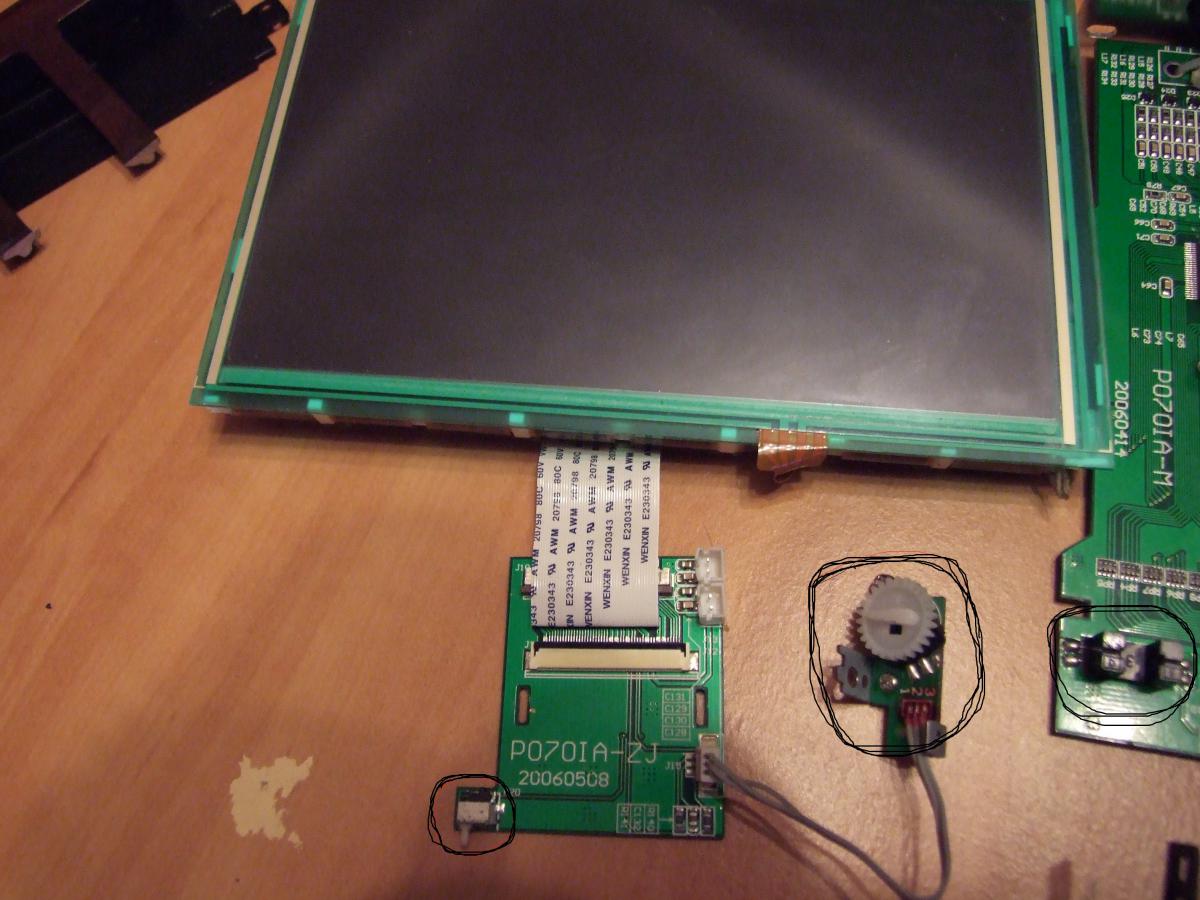

    Имееэтса вот такой 1 дин разобранний монитор,но штоби включит монитор надо сначала типа симулироватй срабативаниэ 3 датчиков,где надо переделат штоби монитор проста включалса при подаче +12в с зажигания.

    По умолчанию Re: прошу помочь переделать
    ну так попробуй датчики в разных состояниях включить и тем самым подобрать комбинацию всего 7 комбинаций
    не так то проста,ето приходитса каждий раз после вкл и викл занова делат,оченй неудобно виводитй 3 датчика и при заводке авто включат ети 3 датчика
    хотелос би проста зажиганиэм включат,контролером уже другоэ управляетса,проста смотрю тут в соседнеий ветке тв тюнер запаивают в похожий монитор думал может кто подскажет как замутитй штоб монитор нереагировал на состояниэ етих датчиков а проста включалса
    даа не похожий а такой же один в один, дело в том что ему питание еще правильно требуется, 2+ и 2 минуса, датчик обозначенный тобой... эт ваще для ездилки... которая монитор выдвигает...
    кнопка-датчик закрытия монитора,его не трогай. попробуй оптронную пару перекрыть-это датчик открытия(первое фото справа), сервопривод, выдвигающий монитор, работает пока луч в оптроне не перекроется салазками. один из штатных режимов - выключение питания при выдвинутом экране(именно кнопкой питания), экран так и остается в выдвинутом положении, следовательно кнопка отжата, датчик вращения не крутится, а луч в оптроне заблокирован. есть одно но, при включении после полного снятия питания монитор паркуется, нужно пробовать...
    ну если сделатй по твоэму совету ето всё будет работатй до первого отключения акумулятора с автомобиля,у меня а8 с однодиновим отверстиэм в панели и если я монитор встрою в панел,там без основателной разборки будет не обойтис опят,интерестно сигнали с датчиков обрабативаэт сам контролер или какая та другая микруха подаёт на контролер сигнал што монитор нужна включат,может естй принудителний режим включения монитора подав на контролер какой нибудй сигнал?
