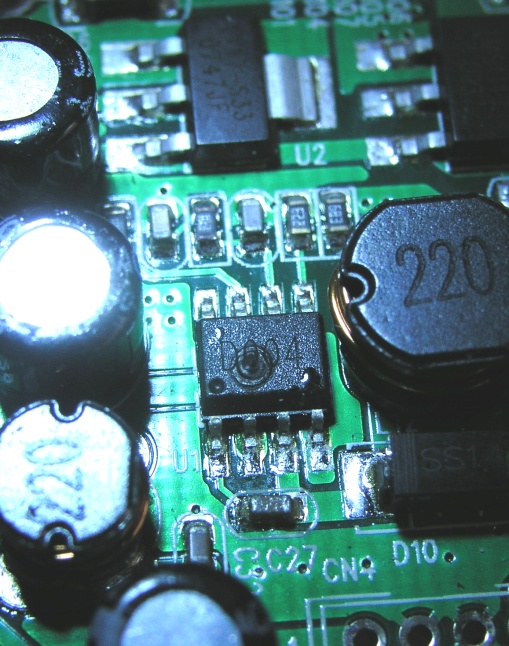

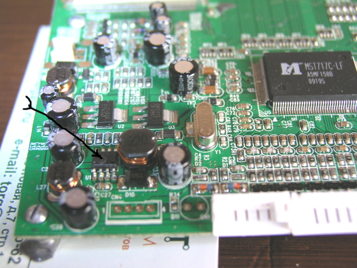

    купил себе монитор http://www.*********.ru/monitors.php...b0ebbc6#LCDм11 с тачем-штучка нормальная-н вот не задача-перепутал полярнсть питания и сгорела микросхема и на рынке и на фирме не могут сказать как она зовется написано на ней D004 но такого названия не числится Подскажите пожалуйста!

    По умолчанию Re: монитор от Мегалит
    ШИМ стабиллизатор питания, что бы понять какая микросхема , нужно рисовать схему.
    это MP1410 если еще актуально
