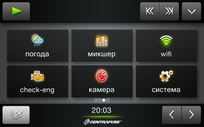

    Установите нужную версию программы "Check-Engine" и Centrafuse*. Выполните все необходимые настройки "Check-Engine", а также калибровку расхода топлива и измерение скорости как указано в руководстве пользователя. Далее запустите инсталлятор плагина, он предложит указать каталог с программой "Check-Engine", которая будет использоваться плагином, т.к. на компьютере может быть установлено несколько вариантов "Check-Engine". Выбор каталога с "Check-Engine" можно будет указать позднее, в настройках плагина, непосредственно из Centrafuse. Затем будет предложено указать папку Centrafuse, в которую и будет установлен плагин. Во время установки можно добавить плагин в главное меню Centrafuse.
    * -Если на компьютере установлена операционная система Windows Vista или Windows 7, устанавливайте и запускайте программы "Check-Engine" и Centrafuse под правами администратора.

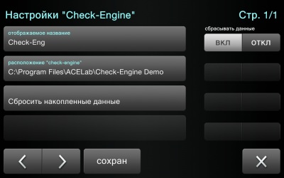

    Настройки плагина в Centrafuse
    Отображаемое имя
    Текущее отображаемое имя плагина в главном меню и в настройках Centrafuse.
    Расположение "Check-Engine"
    Путь к каталогу "Check-Engine", который будет использоваться плагином.
    Сбрасывать данные
    Режим автосброса накопленных данных (пробег, общее время в пути, общий расход топлива, максимальная скорость, время в пробках и т.д.) при отключении плагина от "Check-Engine". Если автосброс данных не включен, плагин сохраняет параметры при выходе и суммирует их при последующих запусках.
    Сбросить накопленные данные
    Обнуление всех данных. Актуально при использовании режима без автосброса накопленных параметров при отключении.
    Настройки плагина «Check-Engine CF»

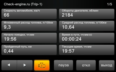

    Интерфейс плагина
    Интерфейс сделан наподобие плагина "OBDII".
    В верхней части ссылка на сайт производителя, заголовок и номер текущей страницы. На одной странице отображается 8 параметров.
    В нижней части страницы:
    Две кнопки перелистывания страниц параметров (перелистывать страницы можно также клавишами "влево", "вправо").
    Кнопка, сигнализирующая наличие кодов неисправностей в памяти ЭБУ двигателя.
    Кнопка пауза/старт - остановить/возобновить съем параметров.
    Кнопка отключения/включения - При включении "Check-Engine" автоматически запускается и начинает съем параметров автомобиля. При отключении "Check-Engine" завершает свою работу.
    Кнопка Выход - сворачивает плагин, но не прекращает съем и накопление параметров.
    Интерфейс плагина, страница "Trip-1"

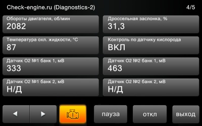

    Интерфейс плагина, страница "Diagnostics-2"
