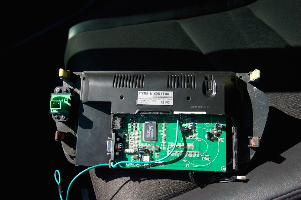

    Идея установит компьютер в машину пришла довольно давно. Сначала был EEE 701 валявшийся на панели с кучей проводов, была даже мысль установить его, но по причине не особо хорошей производительности и вариантов расширения от этой идеи отказался. Дяденьки из компании Honda обделили Accord для России какой либо мультимедией, но у нас было почти штатное место для установки монитора. И так началось вживление CarPC.

    1. монитор LILLIPUT 669GL-70NP/C/T

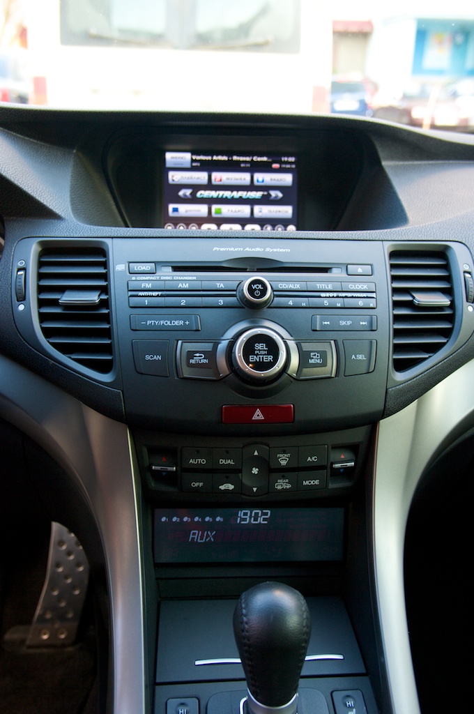

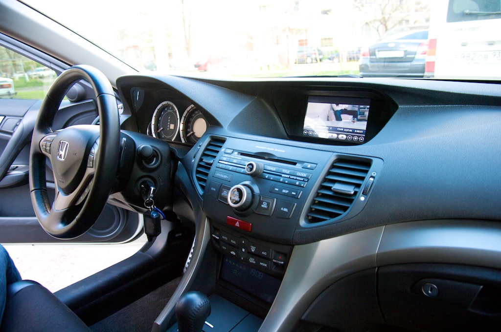

    Был перенесен экран штатного ГУ и климата вместо бордачка, причем применив небольшую хитрость удалось обойтись без шпаклевки! Внимательный заметит кусочек крышки того самого бордачка

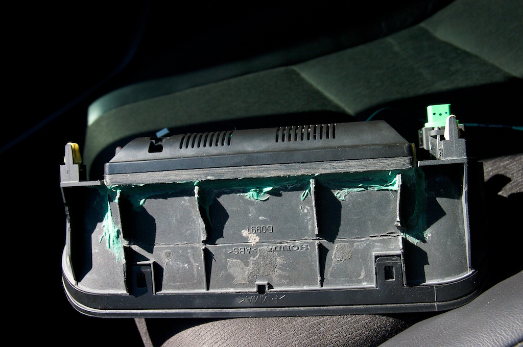

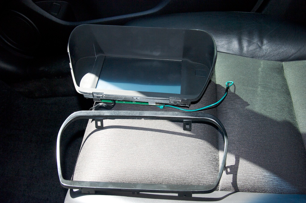

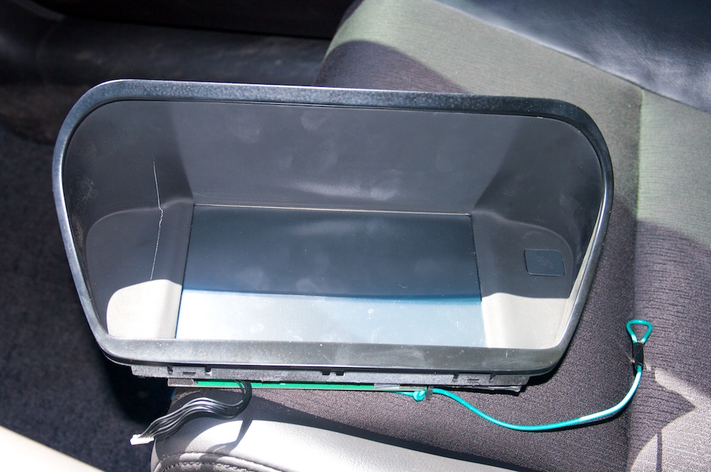

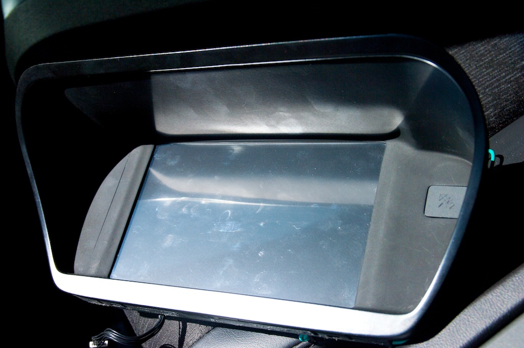

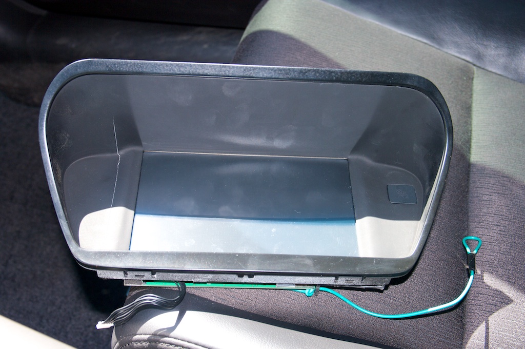

    А с рамкой для основного монитора пришлось немного повозиться. 7 дюймов все-таки немного многовато для нее, но только по высоте. Пришлось на пару см приподнять верхнюю часть. После двух дней сидения дома и небольшого количества эпоксидки с наждачкой вышло очень даже симпотично. С покраской сам решил не заморачиваться и отдал рамку своему другу маляру у него явно лучше получилось Красили какой-то авто эмалью с добавлением матовой присадки. У Accord'ов родной мониторчик прикрывает стекло, а хотелось то и пальцами в монитор потыкать Стекло сняли, но осталась некрасивая окантовка рамки. Из этого стекла была вырезанна эта самая окантовка и также покрашенна.

    получилось красиво почти завод

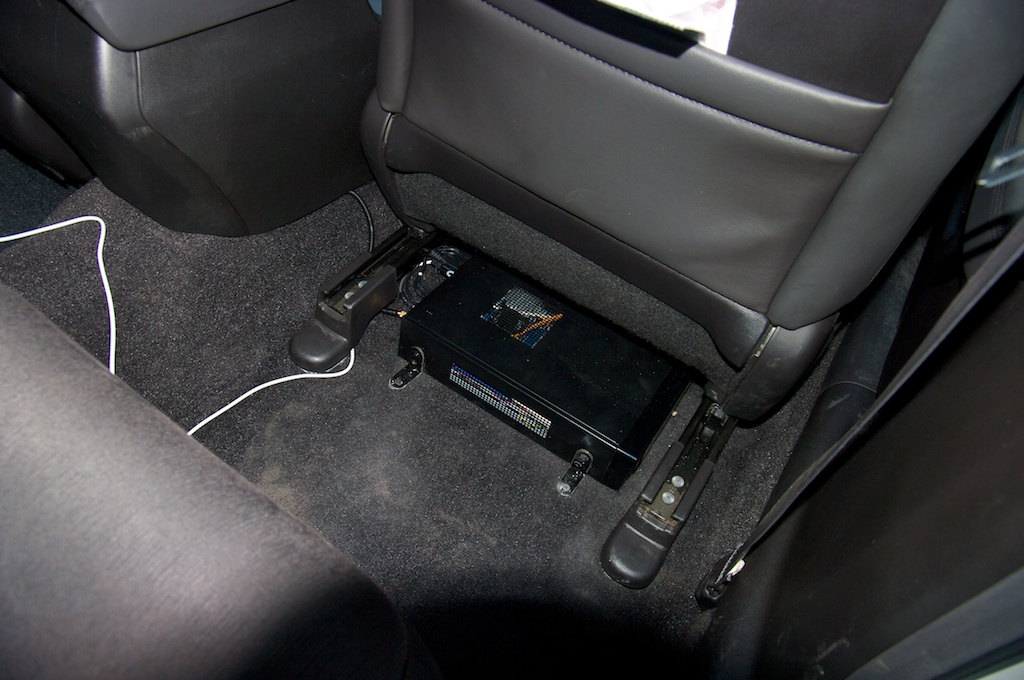

    Системник разместил под пассажирским сиденьем. Провода питания протянуты от АКБ.

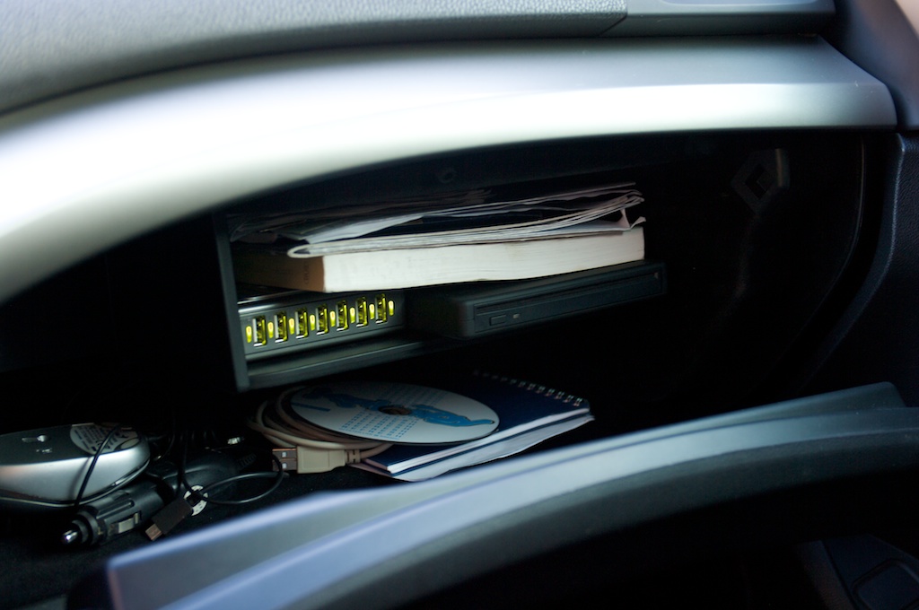

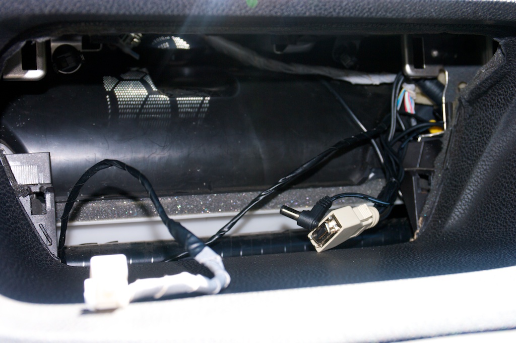

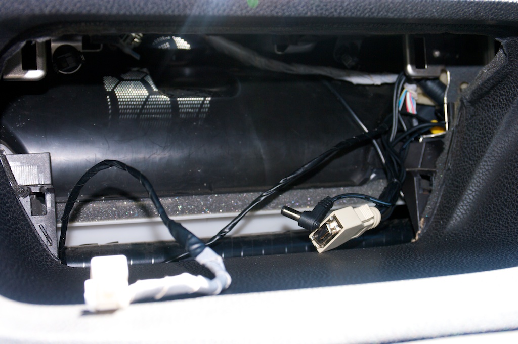

    DVD и USB HUB поселился в бордачке

    Звук подключен через родной AUX.
    Рамка монитора. В процессе примерок сильно потянул и пошла трещина Придется брать пиво и ехать к своему маляру

    Бывшее стекло, теперь окантовка рамки

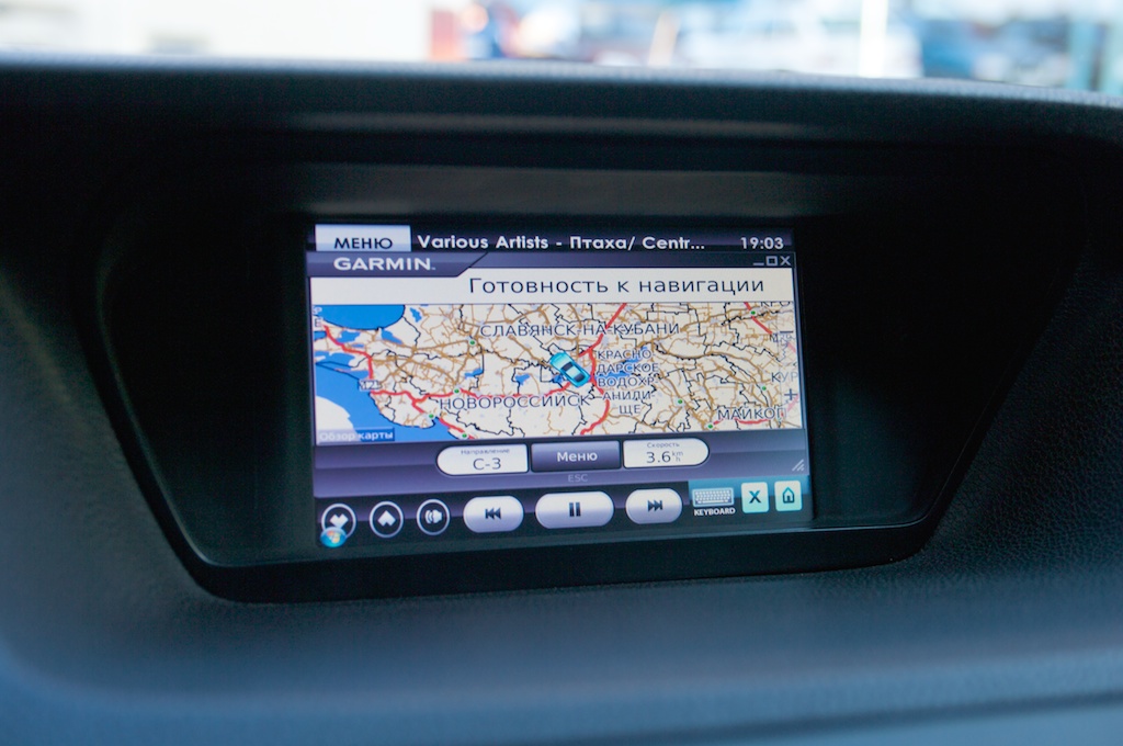

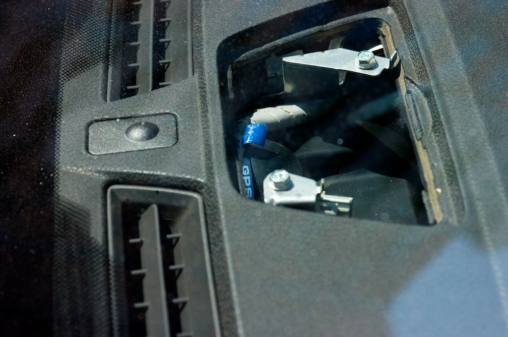

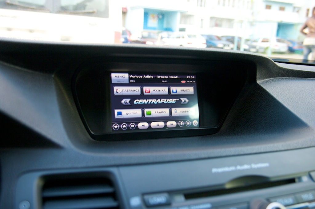

    Место установки монитора, видно установленный GPS BU-353

    И сам GPS BU-353 установленный на место центрального канала. Сам динамик снят за ненадобностью.

    Отлично получилось.
    Самое прикольное , то что моник не будет засвечиваться солнцем

    Классно!!! но про тач можно забыть, там точно не тыкнешь на ходу, а как реализовал управление карписи?
    Пока именно тыкаю в тач но не на ходу Остановился на светофоре тогда можно, впринципе не сильно напрягает. Был бы очень признателен если кто нибудь ткнул пальцем где купить 3d space navigator.

    По умолчанию Re: CarPC и Honda Accord 08
    А при такой установке системника, он не закрывает ли отвод воздуха.
    Получается что он дует прямо в корпус PC
    Новичок Аватар для Vetal_ATV
    19.04.2010
    199
    Дует прямо в корпус, никаких побочных эффектов не замечено Температура проца 28С , больше ни разу не поднималась.
