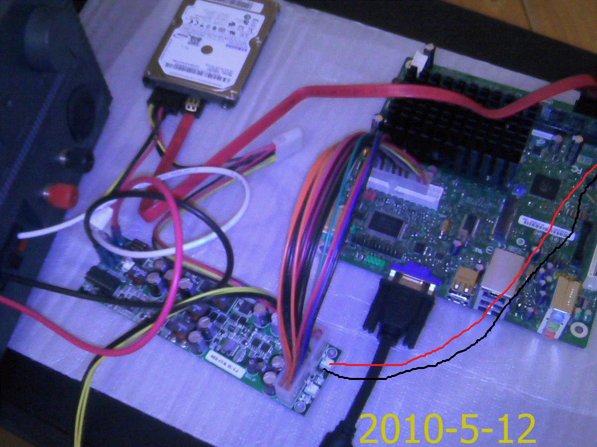

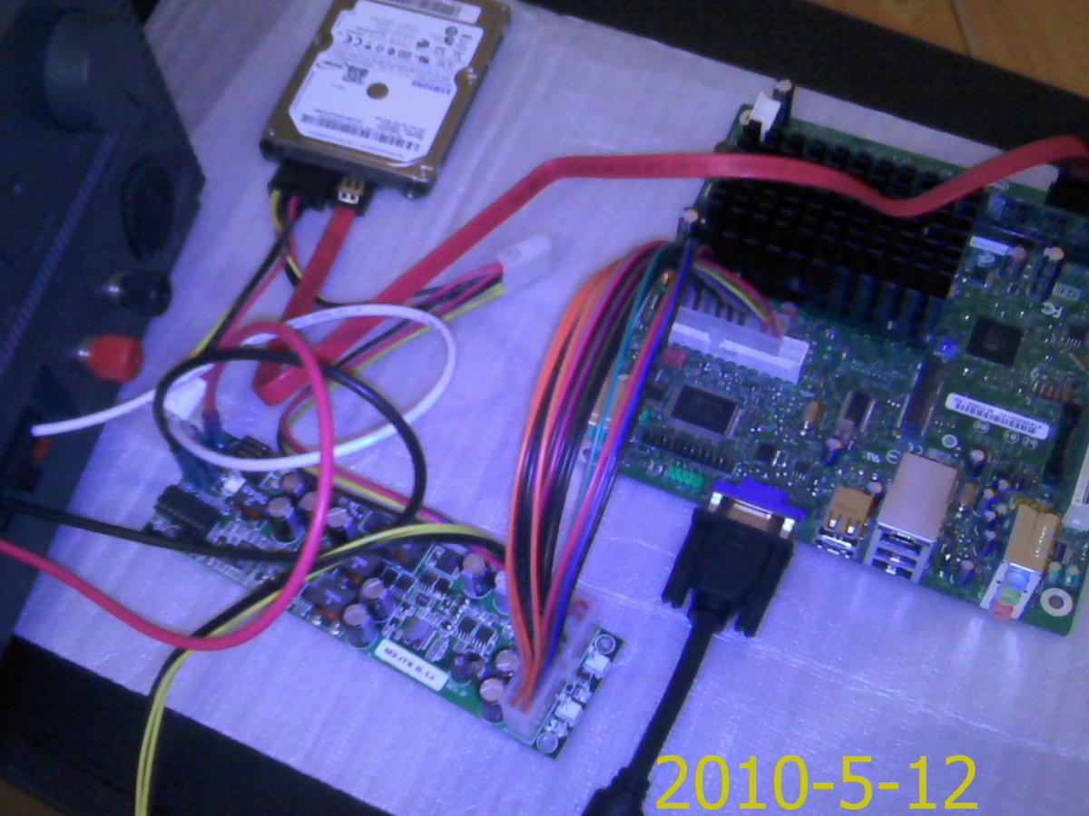

    Собрал вот такой компютер, зеленые лампочки 2 штуки на БП и 1 на материнке горит, но на мониторе пишет нет сигнала. В чем косяк?
    В компьютерах знаний нет, родились следующие версии
    1) нужен переходник питания 20/24 пин
    2) нужен провод на материнку от блока питания он/офф(в инструкции к материнке такого разьема не нашел)
    3) в инструкции к БП (на форуме) разъемы J6 и J7 почему то поменяны местами, может косяк с БП?
    Нужна помощь.

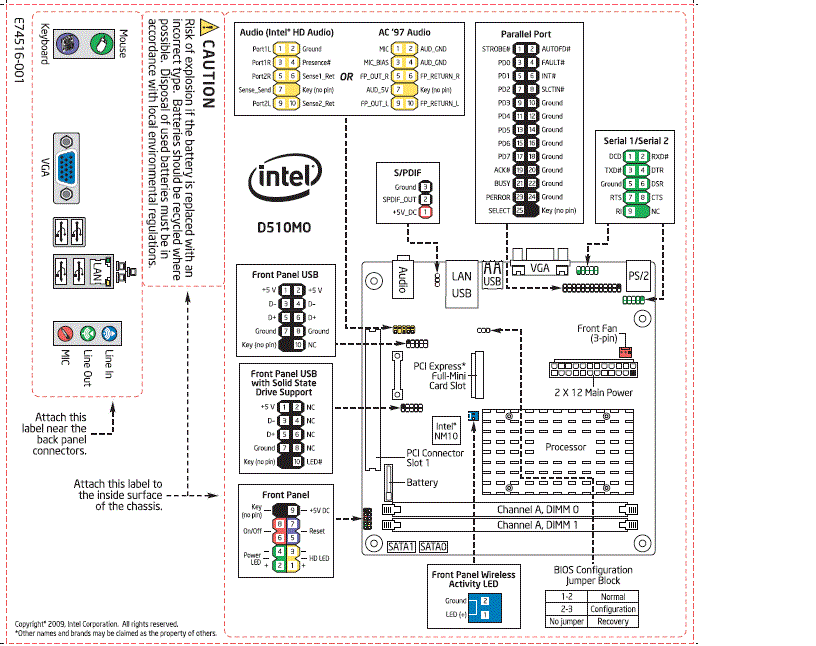

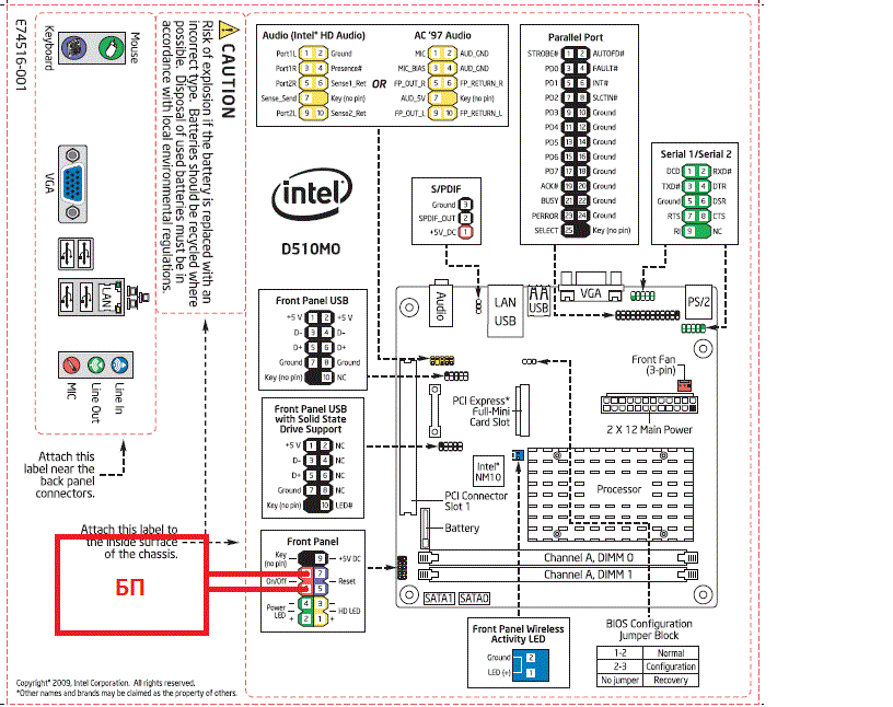

    Я на картинке нарисовал откуда куда тянуть провода, на второй есть распиновка тебе там надо Front Panel 6 и 8 нога

    По умолчанию Re: M2-ITX + INTEL D510MO нужна помощь
    Вот сюда
    Вставил все заработало.
    Спасибо!
