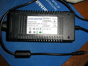

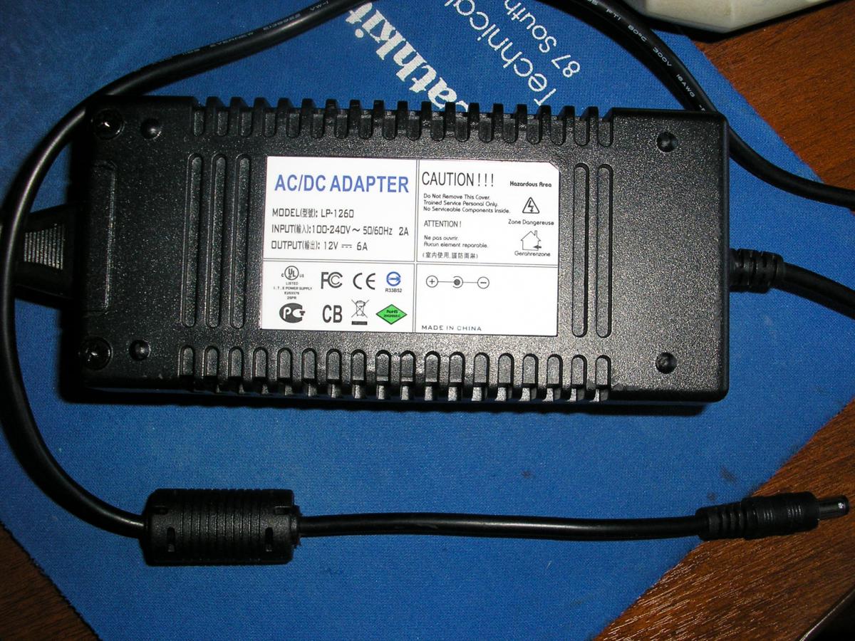

    Пользователь Аватар для gennady
    15.02.2010
    31
    200
    По умолчанию Re: Проблема с подключением камеры заднего вида
    Подключил вместо камеры DVD-плеер - такая же песня. Постоянно переключается туда-обратно. Такое ощущение, как будто где-то нет контакта или напряжение подается импульсами. Хотя все контакты проверял. Зеленый проводок припаян к плате надежно, питание +12V подавал на него тоже надежно.
    Такое ощущение что на проводок поступает не постоянка , а переменое напряжение или помеха сильная по питанию.
    15.02.2010
    31
    200
    Постоянка поступает - это 100%.
    Помеха тоже навряд ли, БП использую от купленного недавно корпуса mini-ITX. У него на питающем кабеле установлен бочонок, как я понимаю фильтр. Тем более я пробовал еще один, имеющийся у меня БП. Осталось только купить батарейку "крону" и с ней попробовать. Там уж точно помех не будет.
