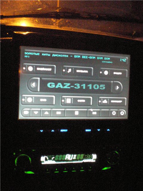

    Вот и закончился первый этап компьютеростроения…..
    Состав :
    мать DG201GLY, проц Celeron 215 1.33GHz, память 1 Gb, WiFi DWA 510, винт 160 seagate, БП M3-ATX

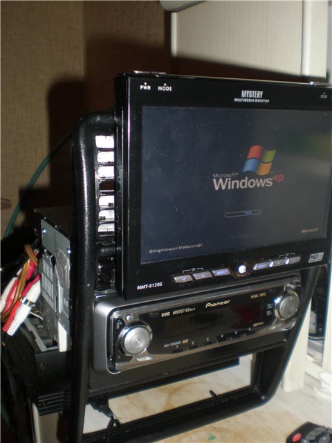

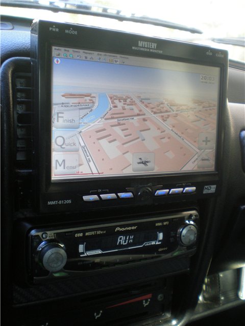

    Монитор MISTERY 8120S,

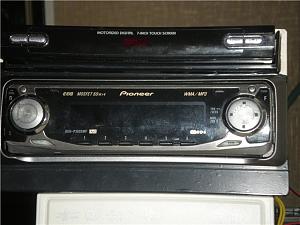

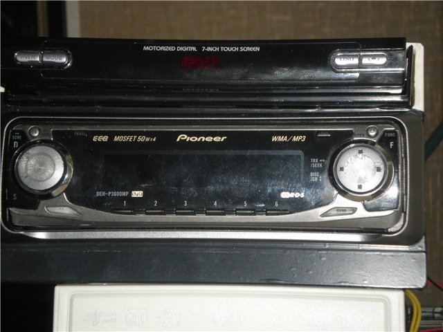

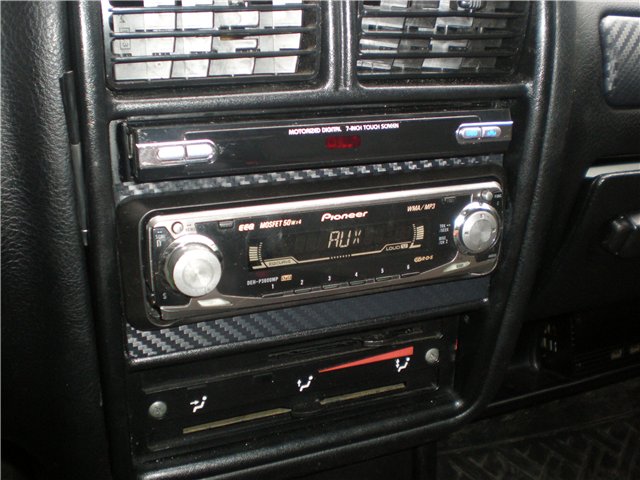

    монитор решил поставить вместе с магнитолой, которую тоже решил использовать в качестве усилителя и аварийного источника музыки...
    для чего на магнитоле был сделан AUX

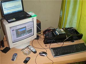

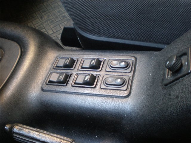

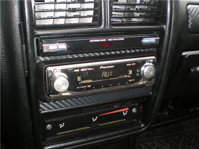

    консоль пришлось немного доработать кнопки были перенесены в другое место, а на их место установилась магнитола,чуть выше монитор

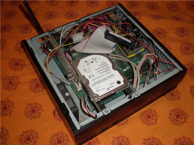

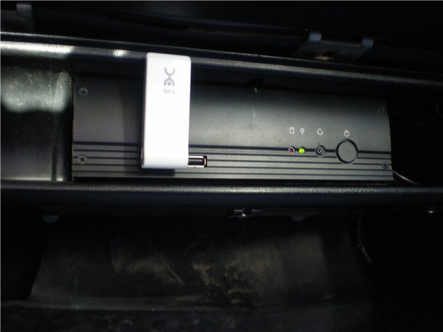

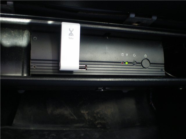

    сам компьютер было решено установить под бардачком там он идеально вписывается и остается место под грызуна....

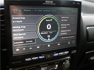

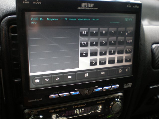

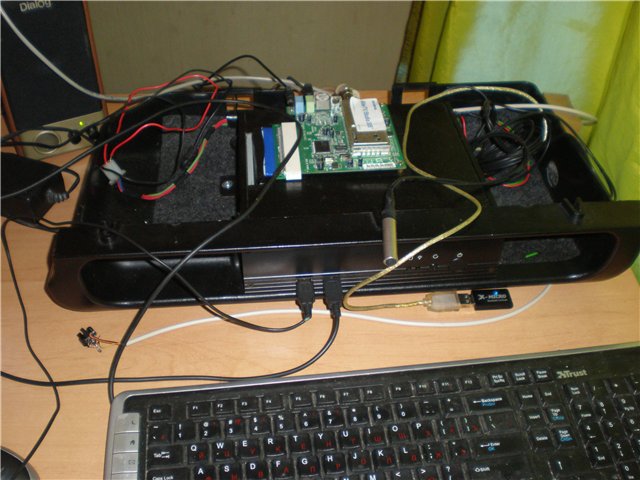

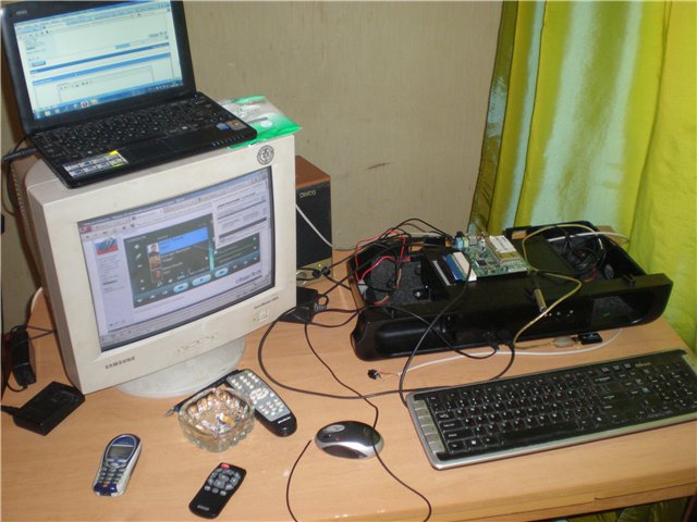

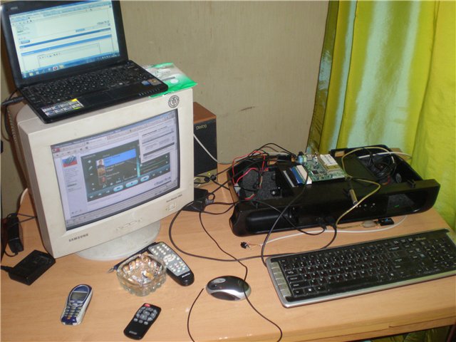

    дома было залит необходимый софт и немного изменен скин HAMMER для CF, должно же как то быть отображено принадлежность к Волге..
    плату аверки (в основном для видеорегистрации)пришлось крепить через шлейф на корпусе.
    После отладки

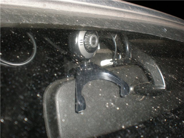

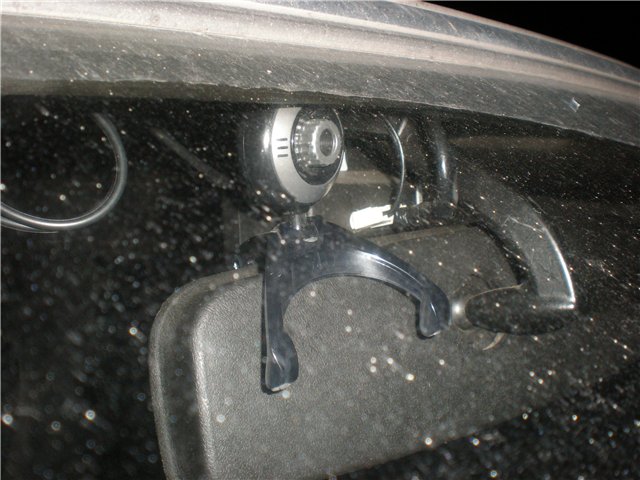

    камеру пока поменял на вебку Creative WebCam Vista
    установил ее на зеркале

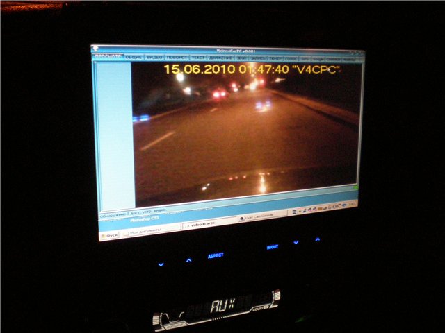

    днем пишет не плохо ночью похуже, но в ближайших планах поставить нормальную камеру.....

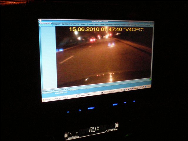

    софт для видеорегистрации 4-Video CarPC

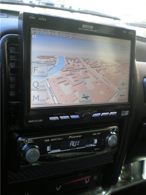

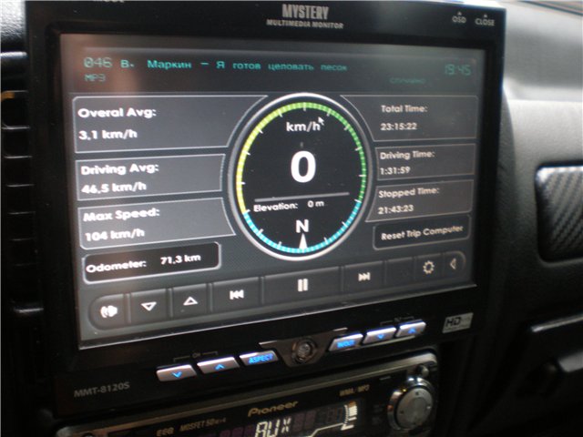

    В качестве навигации СитиГид
    GPS приемник GlobalSat BT-821
    интернет Yota
