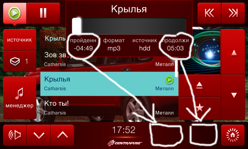

    Всем доброго. Переделал цвета стандартного скина ЦФ3.1 под себя. Возник вопрос. Как можно выцепит инфу о проигрываемом треке из всплывающего окна? Привык видеть время проигрываемого трека. Или вовсе убрать полосу прокрутки и вместо нее поместить инфу - так даже предпочтительнее. Что необходимо поправить/добавить в xml? На скрине думаю суть вопроса ясна.

    24.04.2009
    347
    311
    По умолчанию Re: Вынести инфу о треке
    таки без вариантов?

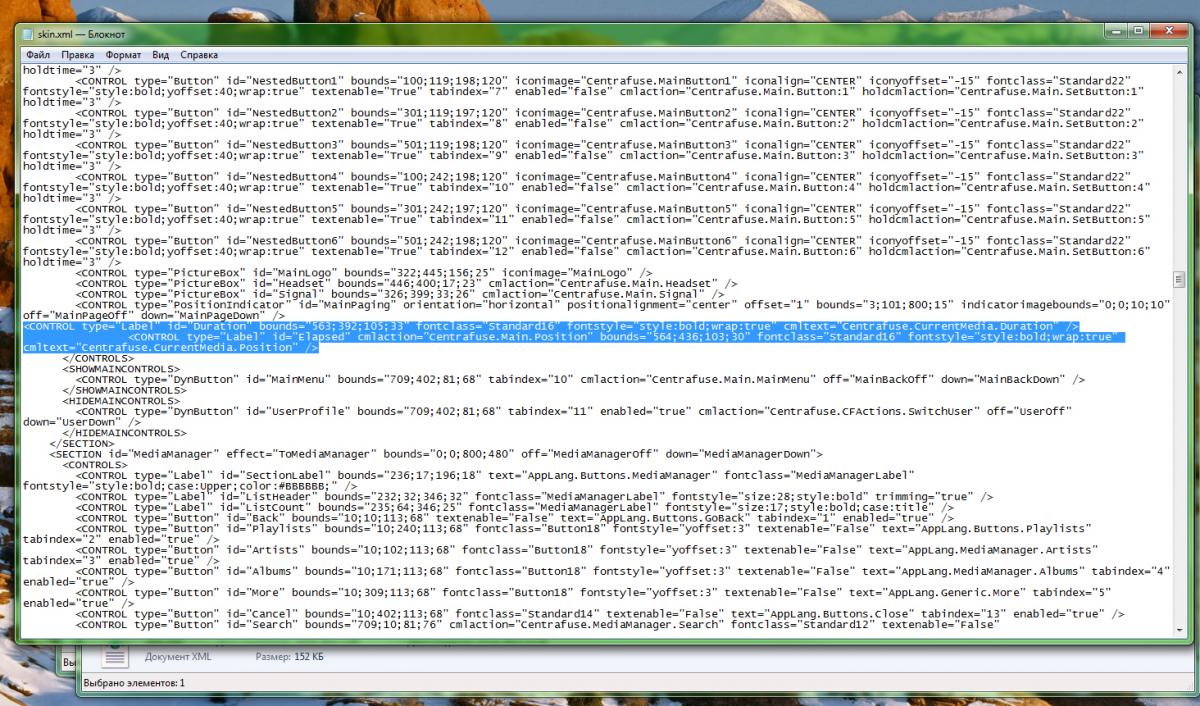

    Позновато наверное... но вот так можно решить:
    В секцию MAIN вносишь следующие строчки:
    <CONTROL type="Label" id="Duration" bounds="563;392;105;33" fontclass="Standard16" fontstyle="style:bold;wrap:true" cmltext="Centrafuse.CurrentMedia.Duration" />
    <CONTROL type="Label" id="Elapsed" cmlaction="Centrafuse.Main.Position" bounds="564;436;103;30" fontclass="Standard16" fontstyle="style:bold;wrap:true" cmltext="Centrafuse.CurrentMedia.Position" />
    и все получается. Значения справедливы для 848х480
    А можно поподробнее... Где секция main? В skin.xml? - не нашел. Или выложи файлик и скриншот как это выглядет?

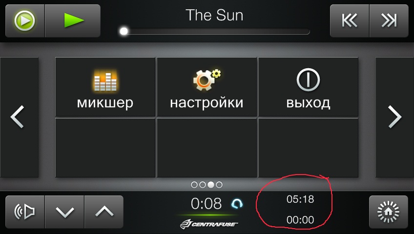

    Конечно можно
    Как просили: в аттаче файлик скина для CLEAN, я выделил место, где надо вносить изменения ( если это интерестно ) ну и скриншот, как это выглядит
    Ну как, помогло?
    Ухх, пасибище большое. Давно чет не заходил сюда Да, работает, то что нужно. Проверил на рабочем компе.

    Приподыму темку. А можно ли изобразаить тоже самое, только для CF3.5? Попытался вставить эти строки в skin.xml - результат не увидел
    24.04.2009
    347
    311
    Отвечаю сам себе. Под CF3.5 строки
    так же работают без правки. Первый раз не работало скорее всего из-за моей не внимательности - не туда воткнул строки. Применимо к стандартному скину.
