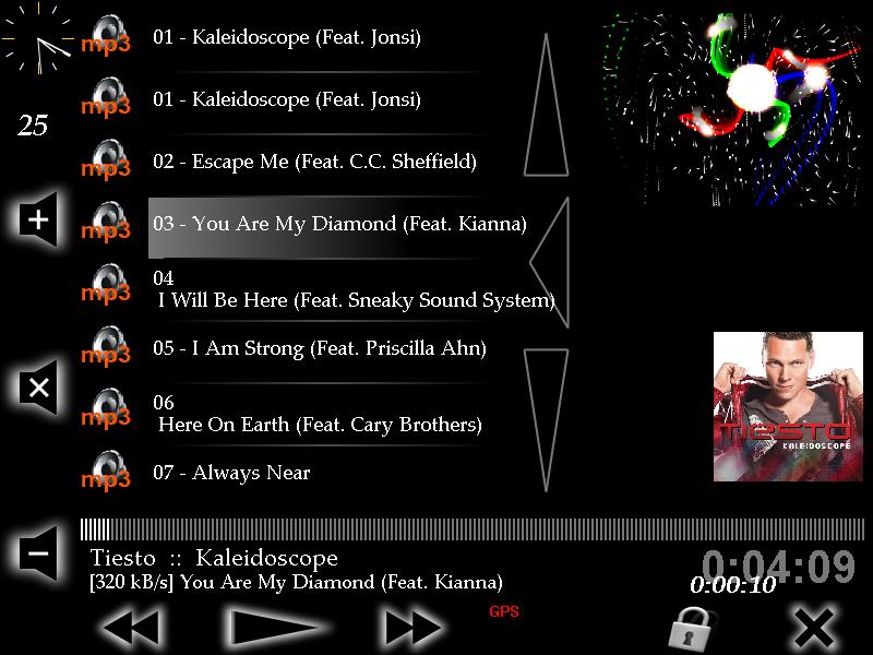

    Всем привет!
    Пациент:

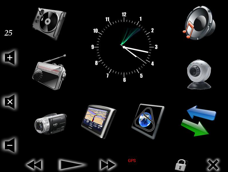

    1.Монитор: VGA LILLIPUT GL859-80NP/C/T
    2.Материнка: ASUS M3N78-EM (RTL) SocketAM2+<GeForce 8300>PCI-E+SVGA HDMI DVI+GbL+1394 SATA RAID MicroATX 4DDR-II
    3.Процессор: AMD Athlon II X2 245+
    4.Память: Kingmax 2GB
    5.Жесткий диск: 2.5" Seagate SATA 320GB
    6.USB-HUB: Gembird UHB-C247 7port
    7.GPS: GlobalSat BU-353
    8.Радио: LART FM
    9.Интернет: Мегафон USB-модем
    10.Блок питания: M2-ITX
    11.Доп. питание: +5в DC/DC преобразователь для питания HUB и перифирии
    12.Камера з.х.: RV-C270E
    13. Камера: web-камера A4Tech PK-836MJ (для опытов и отладки ПО)
    14. Клавиатура: Gembird миниатюрная с подсветкой
    15. Корпус: Samopal
    За пункты 1, 10, 11, 12 отдельная благодарность Chip'у

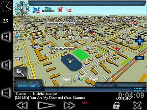

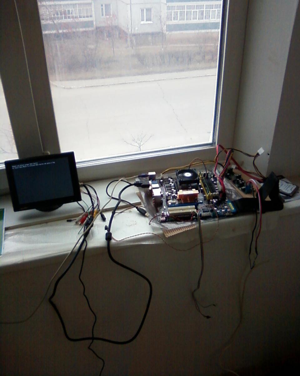

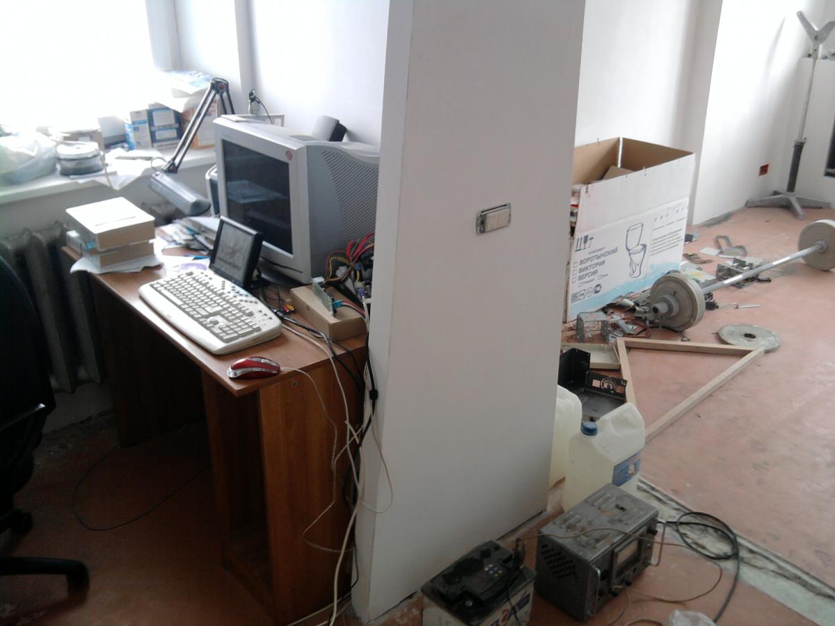

    Первый запуск дома:

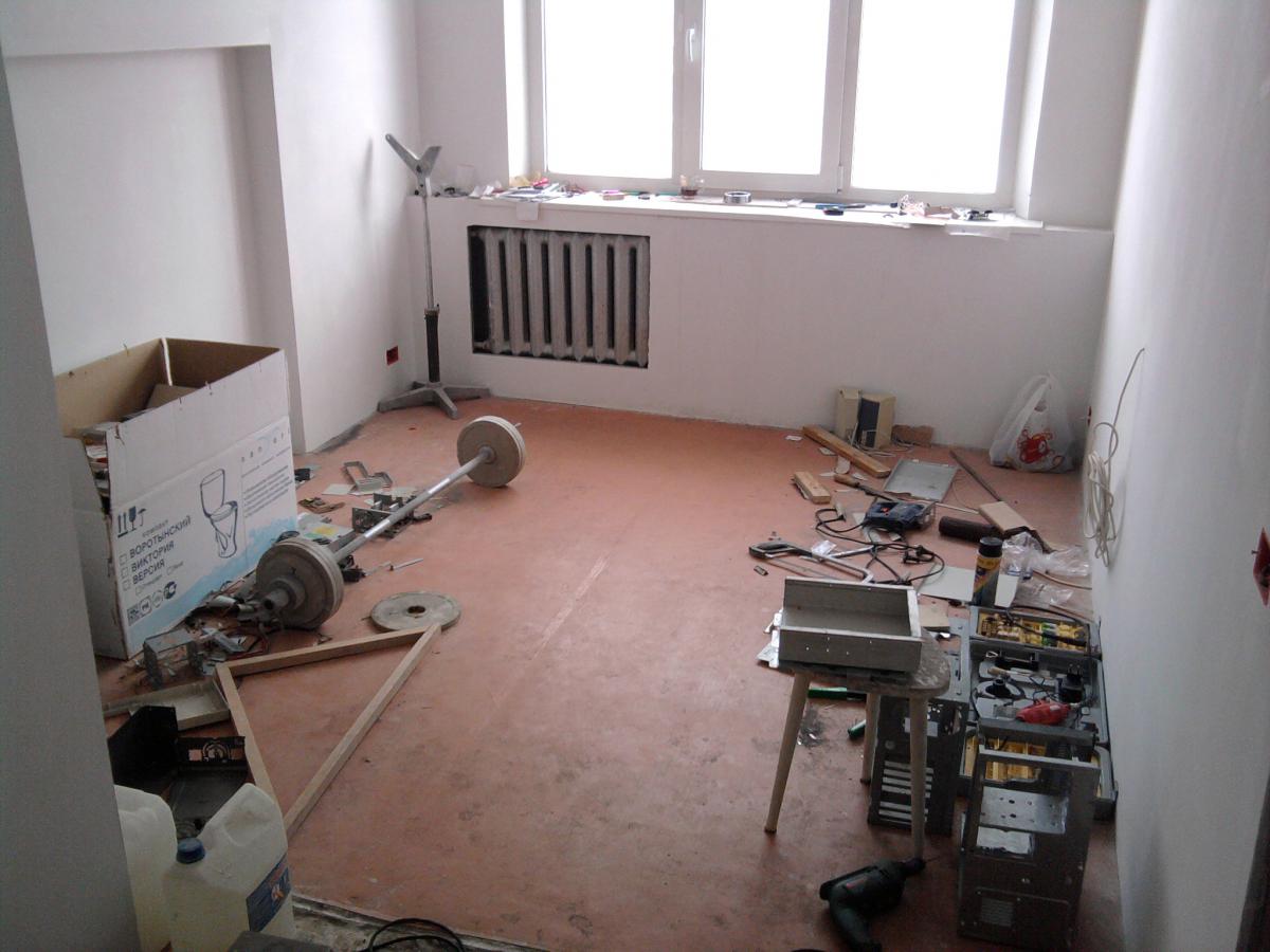

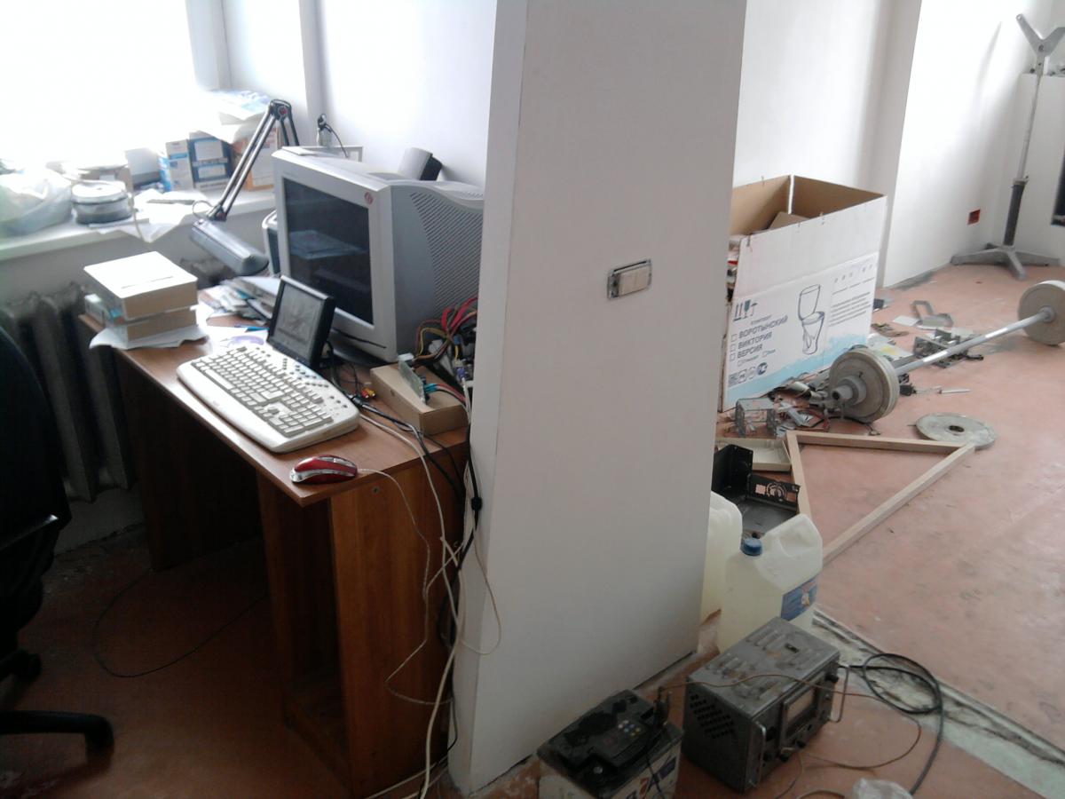

    Переезд в новою спальню откладывается, изготовление корпуса :

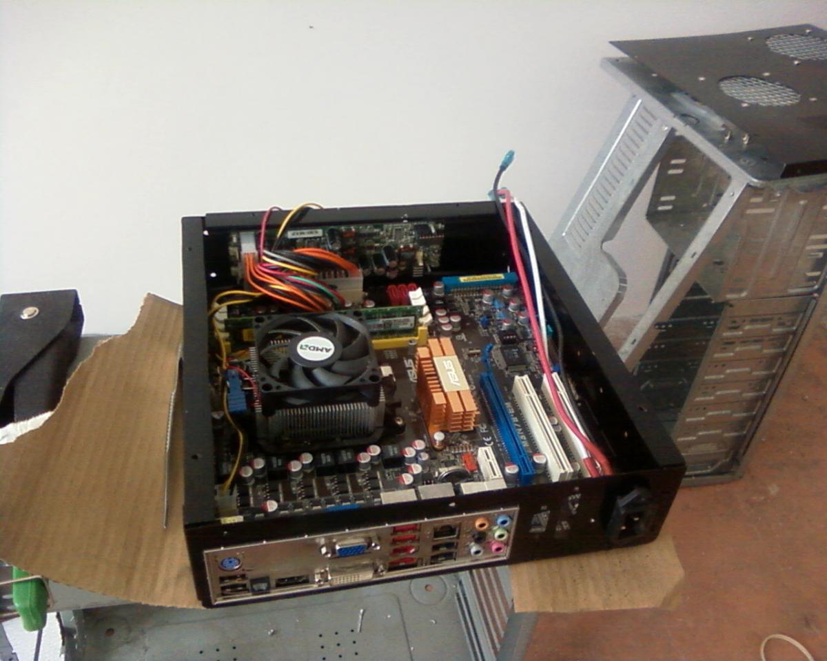

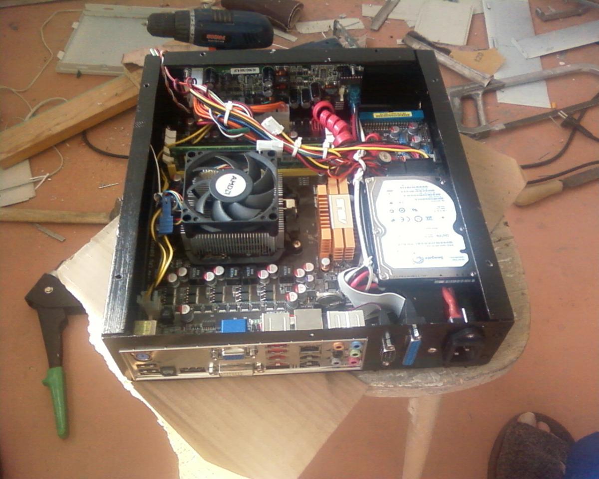

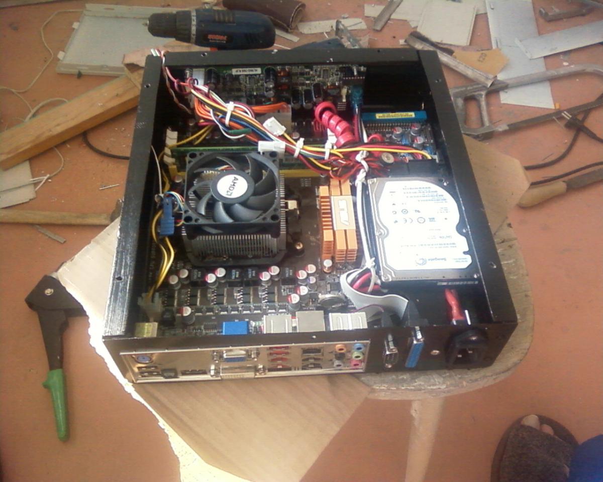

    Корпус готов и всё запихано:

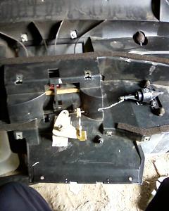

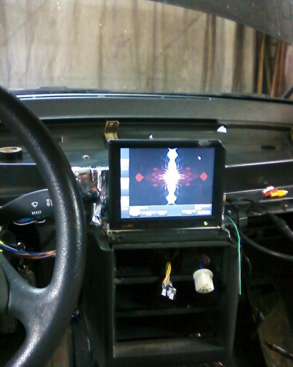

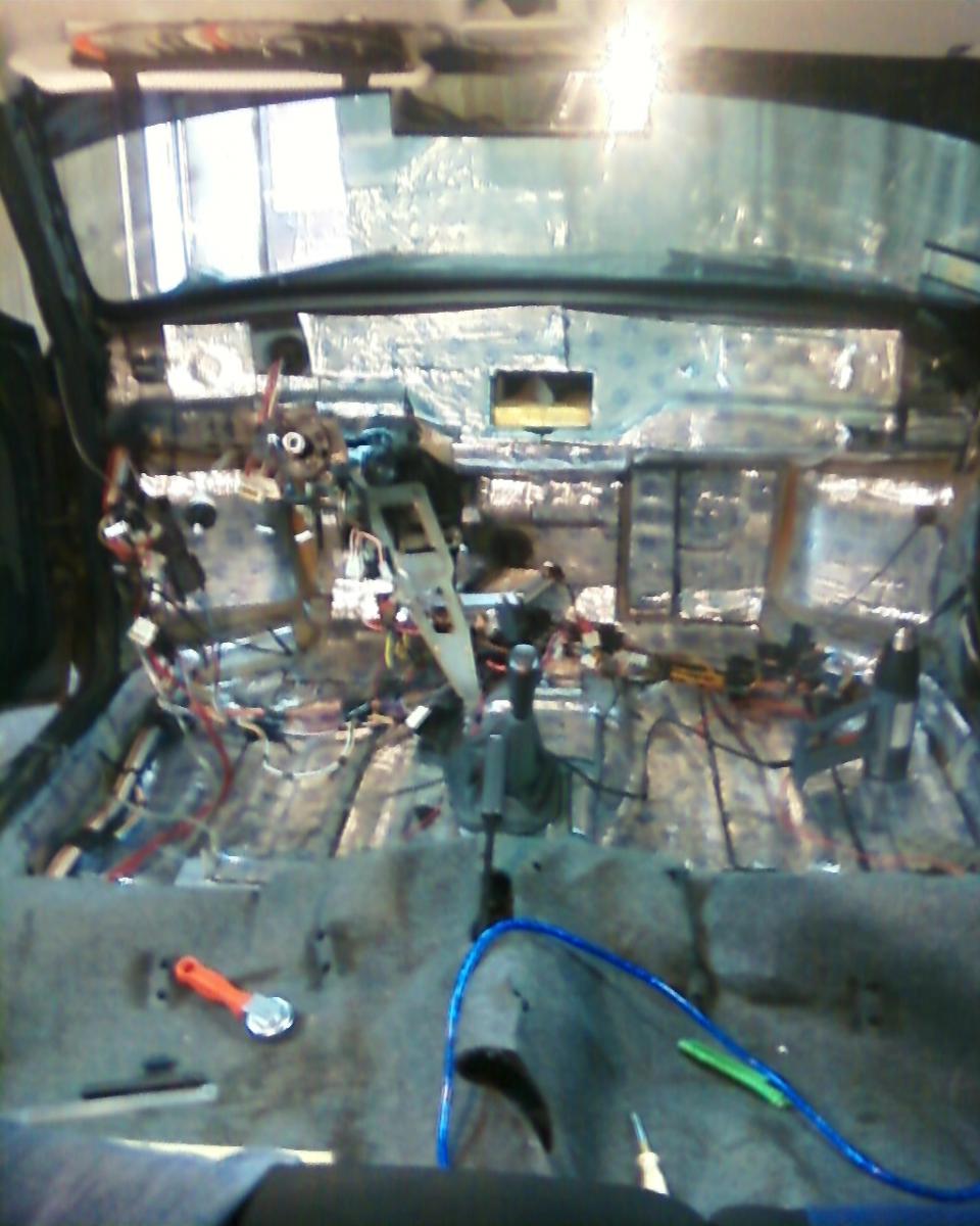

    Сделал вывод, что десятое семейство ВАЗов самое гиморойное для встраивания мониторов. Чтобы попасть в панель, надо снимать всё торпедо, что и было проделано. Сразу сделал полную шумо- виброизоляцию:

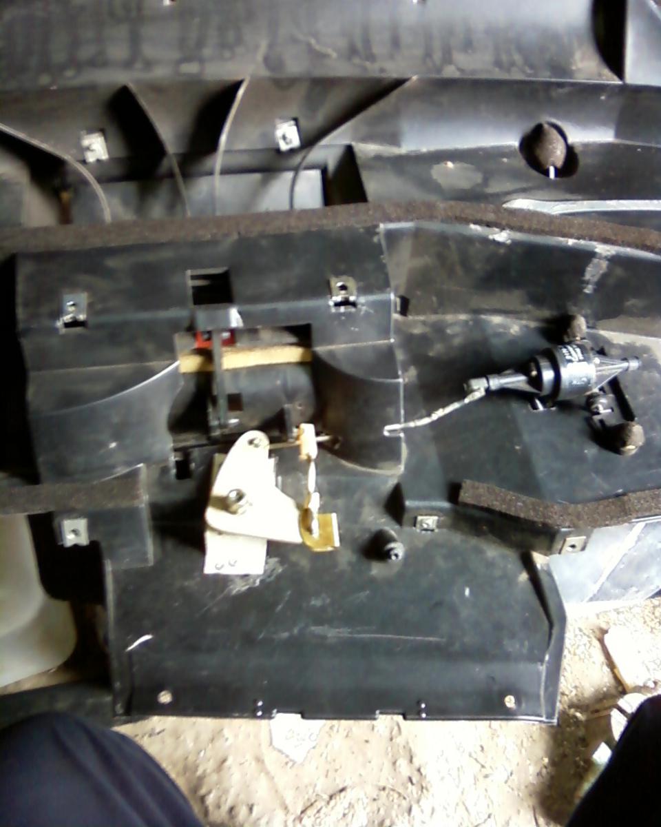

    Перенос сервопривода управления заслонками печки (упирался в монитор):

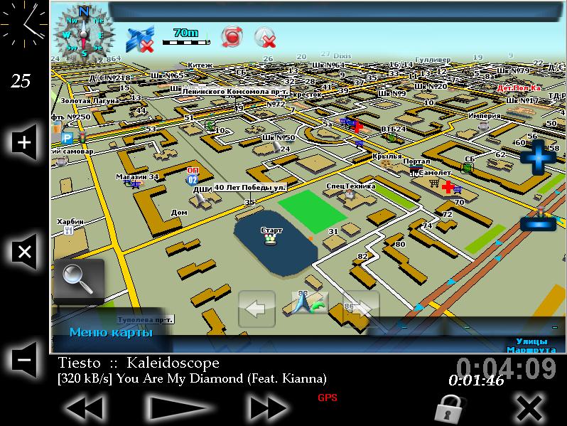

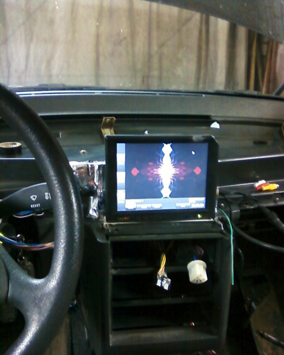

    Первый запуск в авто:

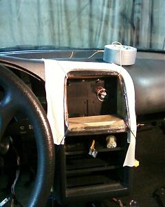

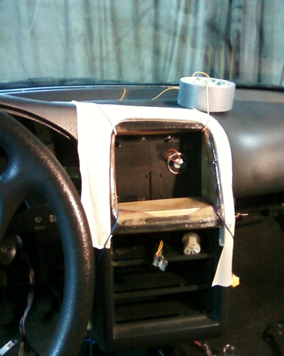

    Изготовление рамки, попытка номер раз...:
