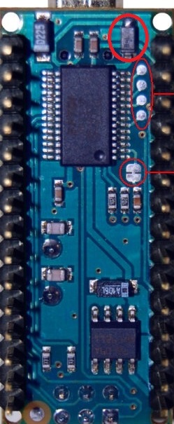

    А какой именно диод?
    По умолчанию Re: Как заставить Arduino не питаться от USB
    Вот этот

    А если такой вариант: перерезать красный провод (1 пин USB, питание +5 В) в кабеле а остальные оставить, питаться Ардуина будет от внешнего источника. Как думаете будет работать?
    Работать будет

    Ну и чудненько, спасибо за помощь, просто диод SMDишный выпаивать как-то боязно
