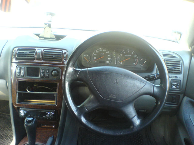

    Авто. Mitsubishi Legnum 97 года
    Музыка.
    Голова на данный момент стоит старая Prology CMD125, с добавленным линейным входом. Как усилитель она меня устраивает, поэтому пока останется жить. Сие устройство было перенесено в разъём вместо "очёчника".
    Так же имеется 4 динамика на 16 см, 2 пищалки, сабвуфер JBL 12", подключенный в мост к усилителю HotRod 2000

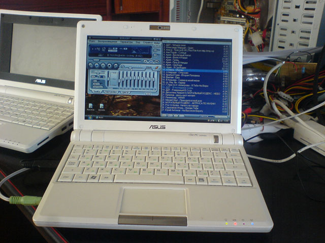

    ASUS EEEPC 900
    Спецификации
    * Экран: 8.9′′, разрешение 1024×600, размер точки 0.19мм по горизонтали, 0.2687мм по диагонали.
    * Процессор: Intel Celeron 353 ULV на частоте 900MHz
    * Оперативная память: 1Gb RAM (расширяется до 2Gb заменой модуля памяти).
    * Накопитель: 16Gb SSD
    * Веб-камера: 1.3 Mpx
    * Тачпад с поддержкой касания несколькими пальцами.
    * Питание от 12V.
    * 3 USB + SSD + Ethernet + Wi-Fi
    * VGA выход на монитор
    * микрофонный вход + линейный выход

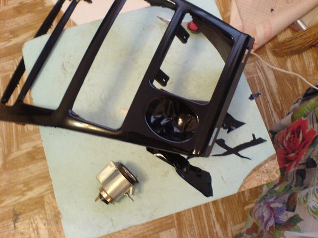

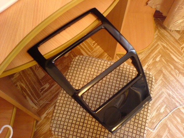

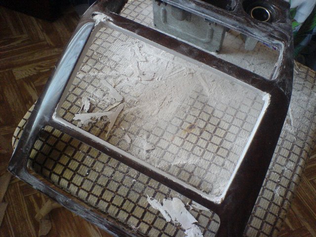

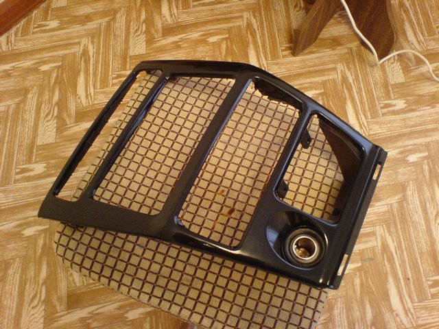

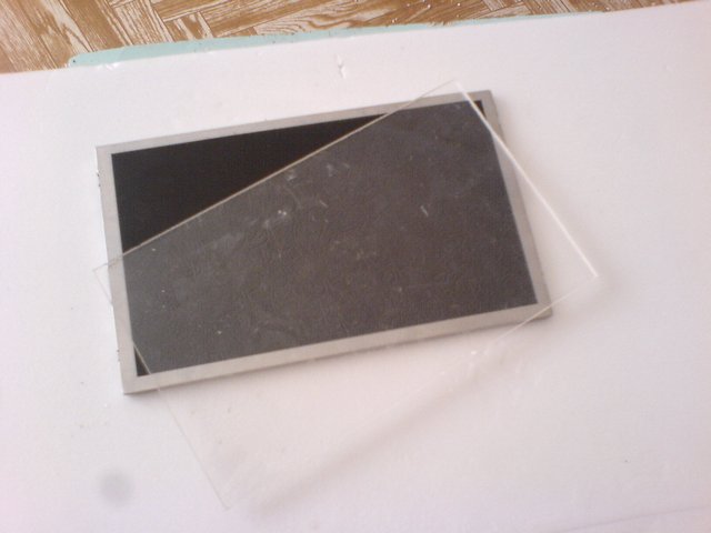

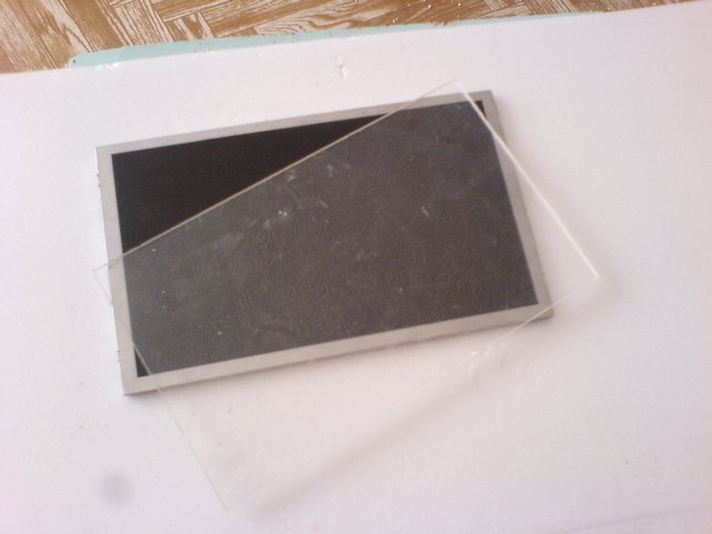

    следующий этап: внедрение матрицы в панель

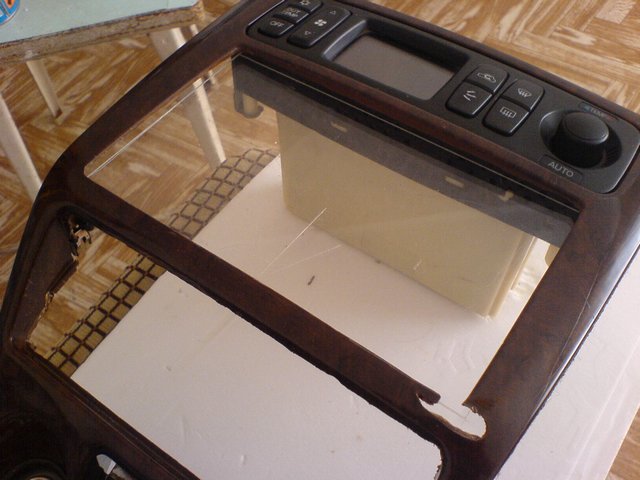

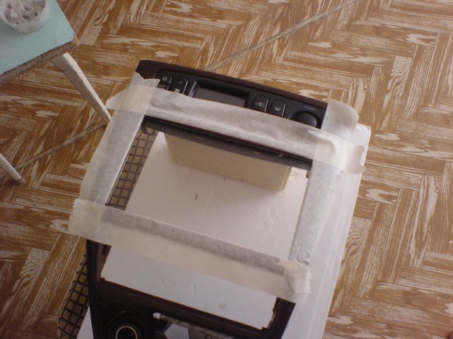

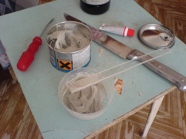

    - для начала вырезал из оргстекла точную копию по размерам матрицы
    и разметил на этом куске видимую область экрана

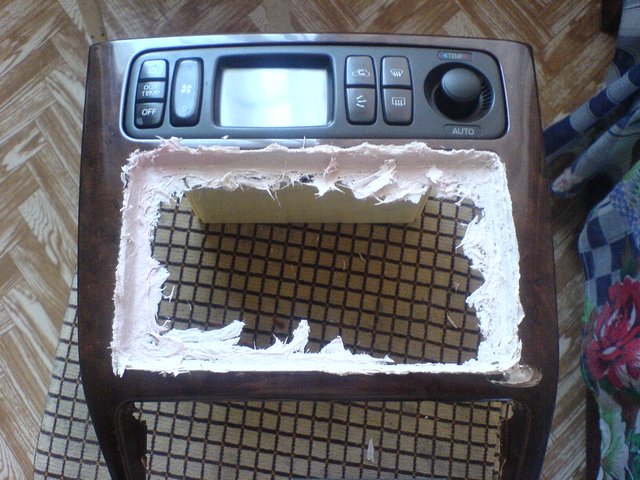

    - подложил оргстекло под панель и закрепил кусочками пластилина

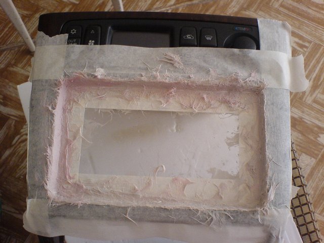

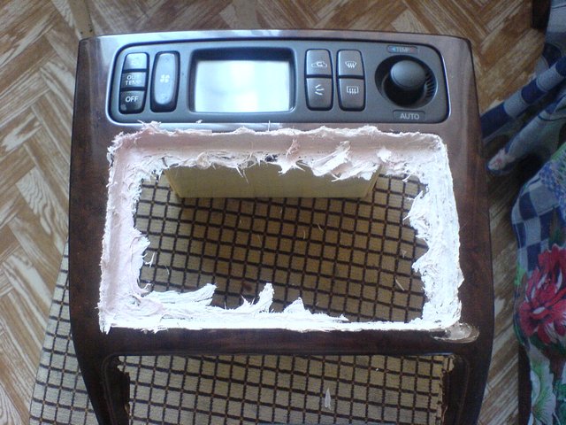

    главное, предварительно обклеить область прилегания к панели малярным скотчем чтобы шпатлёвка не прилипла, что я собственно и забыл сделать в первый раз
    - далее обклеил саму панель малярным скотчем

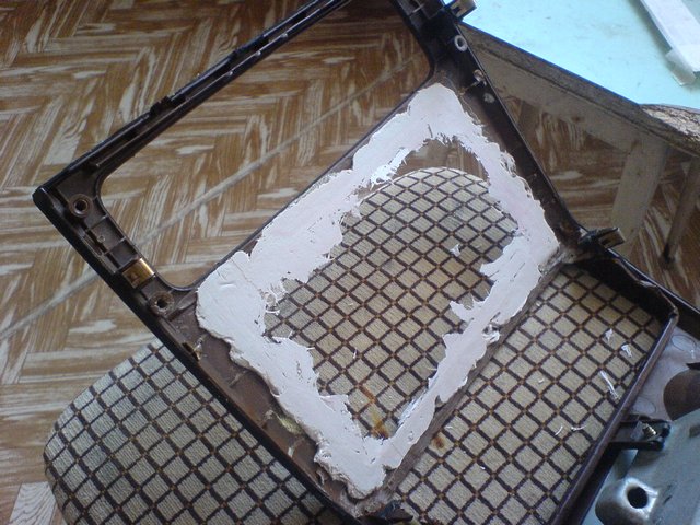

    - подготовил шпатлёвку и начал аккуратно забивать её в щель
    (шпатклёвку смешивал с отвердителем мелкими порциями чтобы она не успела застыть до укладки)
    после чего оставил всё это дело сохнуть на солнце приблизительно на полтора-два часа
    - далее содрал малярный скотч и аккуратно выдавил оргстекло
    получилась практически идеальная поверхность прилегания экрана к панели

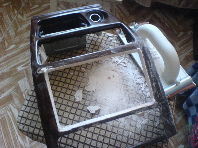

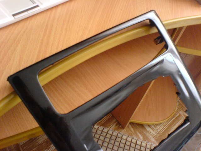

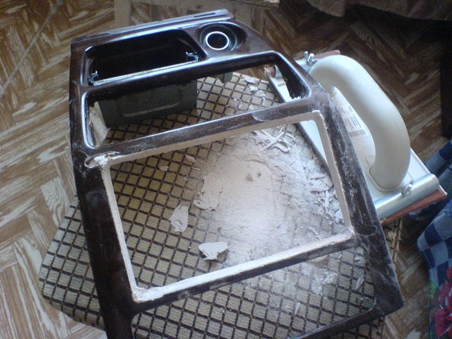

    - после проделанной работы, начал спиливать лишнее и выводить края
    для того чтобы края рамки получались ровными, без изгибов, использовал устройство с креплением под шкурку для шлифовки стен

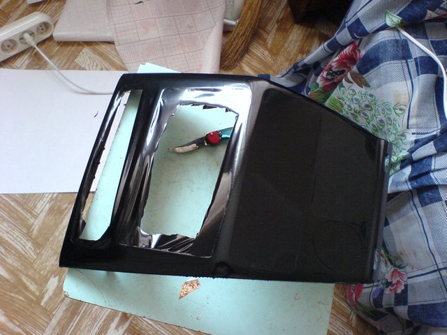

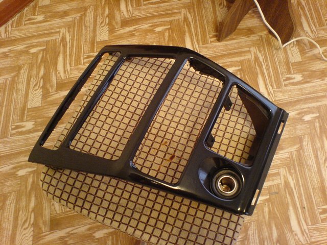

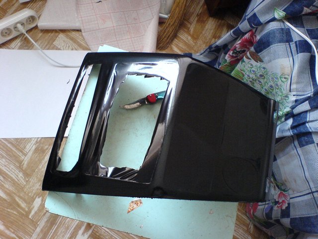

    - так как случайно в самом начале работ проделал отверстие в панели, решил обклеить её полностью плёнкой
    сначала нанёс плёнку одной плоскостью, подогнув и прогрев края
    и начал постепенно вырезать проёмы под блок климат-контроля, экран, и магнитолу
    - после предстояло вырезать проём под пепельницу и самое сложное:под разъём прикуривателя
    сначала разогрел хорошенько область и медленно пальцами начал продавливать до касания задней стенки разъёма
    после того как плёнка немного растянулась, сделал отверстие и вставил сам разъём,
    после чего нагрел всё это дело феном, и плёнка, натянувшись, приняля своё положение

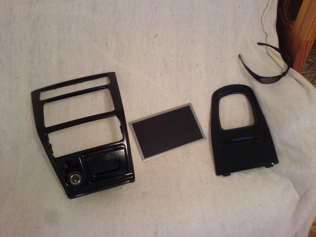

    вот что получилось:
    сама панель
    и всё вместе с продолжением консоли, на котором тренеровался изначально
    далее предстоит закрепить матрицу...
