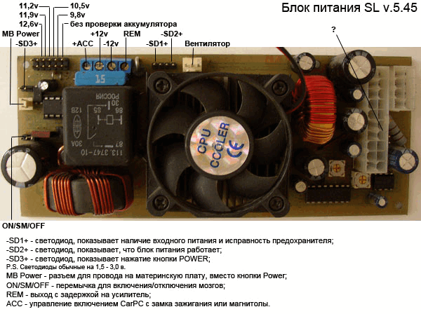

    Проблема комична с первого взгляда.
    Материнка стартует без управляющего провода МВ с БП!
    Я год назад бился она не хотела стартовать без этого провода, а теперь сама стартует.
    Пол-беды пускай стартует, но она не хочет переходить в спящий режим!
    Куда смотреть???

    В BIOS M/B что стоит в Power-> Restore on AC Power Loss или аналогичном разделе?

    Не понял, можно пояснить, пожалуйста.
    У меня мозг на бекрень съезжает весь БП уже перекрутил, думаю может где джампер слетел?

    Вообщем разобрался, стоит ОN
    Заметил интересное явление. У меня стоит 64Гб твердотельник, если к ниму подключаю второй обычный HDD(SATA) комп стартует как положенно, но вот как только один твердотельній не работает.
    У кого каки е мысли.

    Что не работает? Не грузиться? Если так, то выбрать в биосе загрузочным диском SSD.

    Прежде всего хочу сказать спасибо за участие!
    Ставил и ОН и ОФФ одинаково не реагирует. Только при Офф не работает спящий режим, те комп нормально не выключается. БП его через 45 секунд гасит. А это и есть основная проблемма - он должен нормально выключаться.
    Нет, не проблема выбрать его загрузочным диском. Это я все знаю.
    Проблема в том, что если один диск то, комп загружается без сигнала с БП(те без провода), что не нормально - отсутствует сигнал о нормальном завершении работы в автомате, а если ставлю два винчестера, то работает, как положенно с проводком от блока питания(без сигнала комп не стартует).
