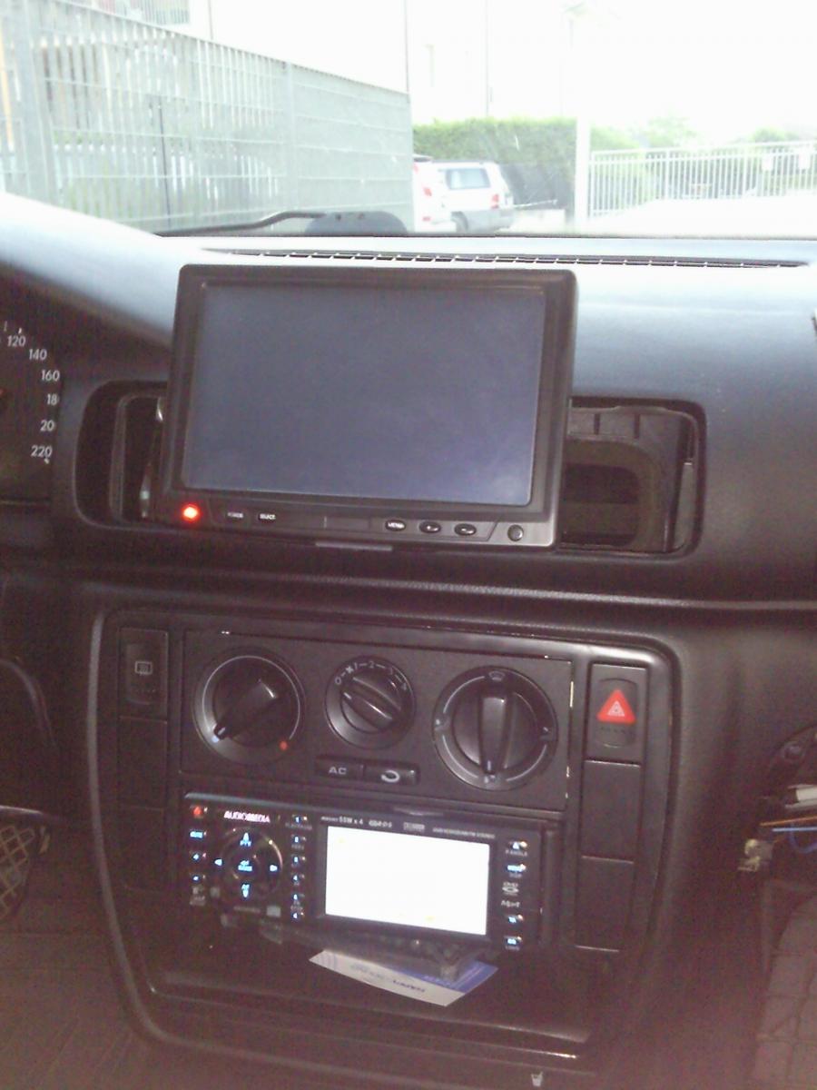

    По умолчанию Мой пассат

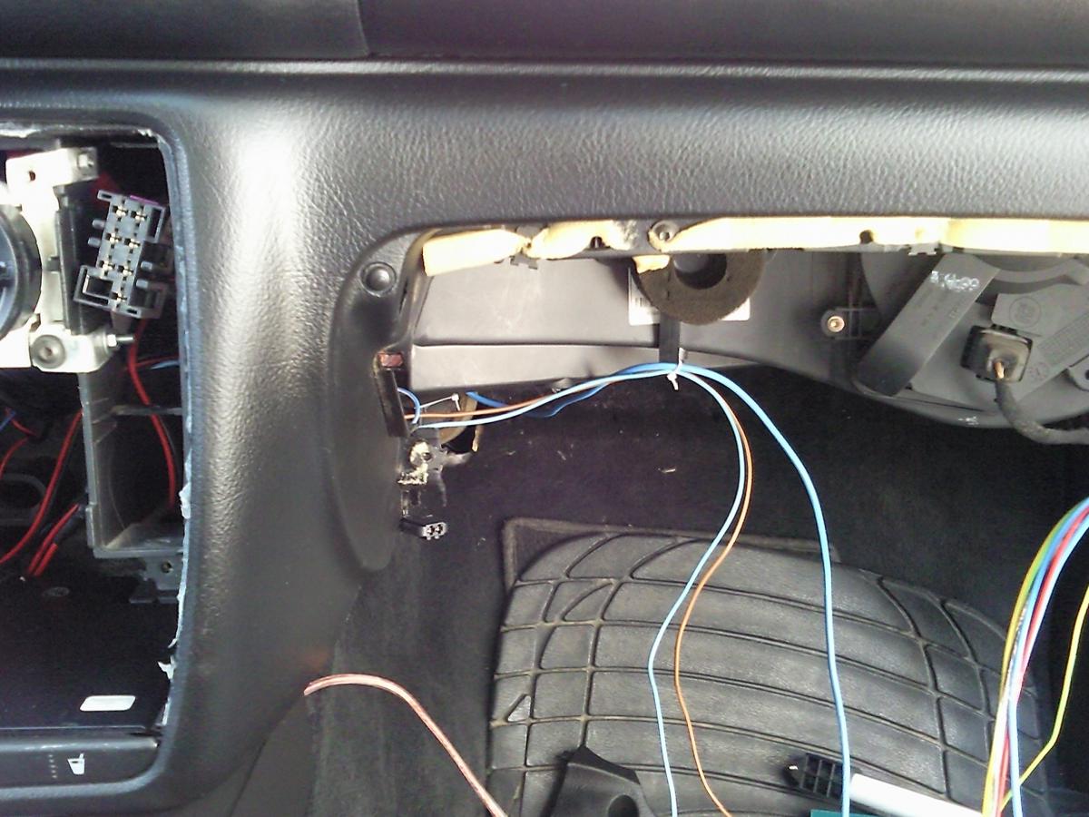

    Вот наконец дошли руки и выложыл фотки моей тачки
ID:	9447   Нажмите на изображение для увеличения.
ID:	9448   Нажмите на изображение для увеличения.

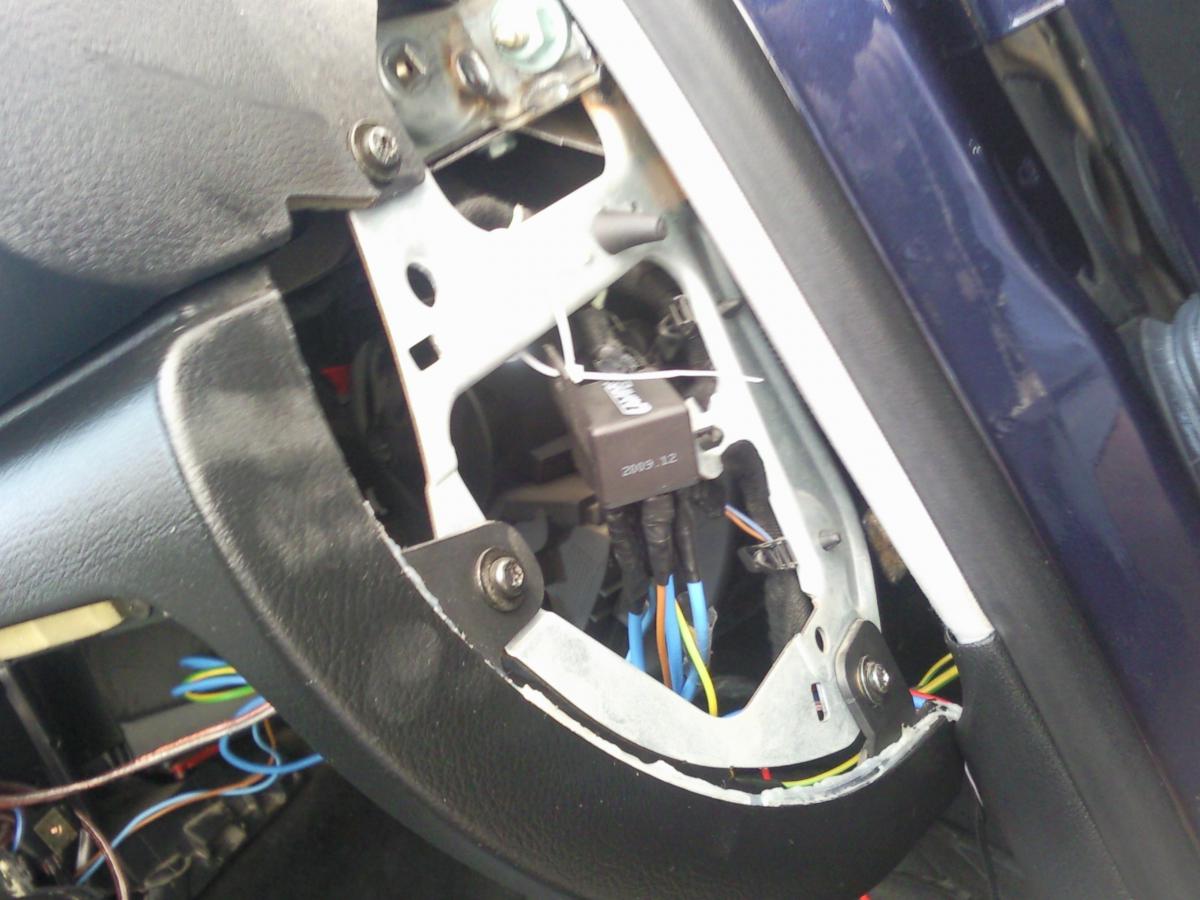

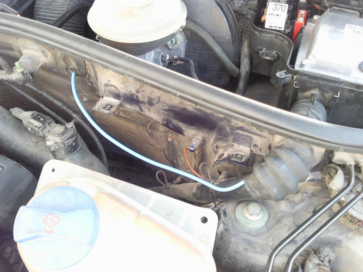

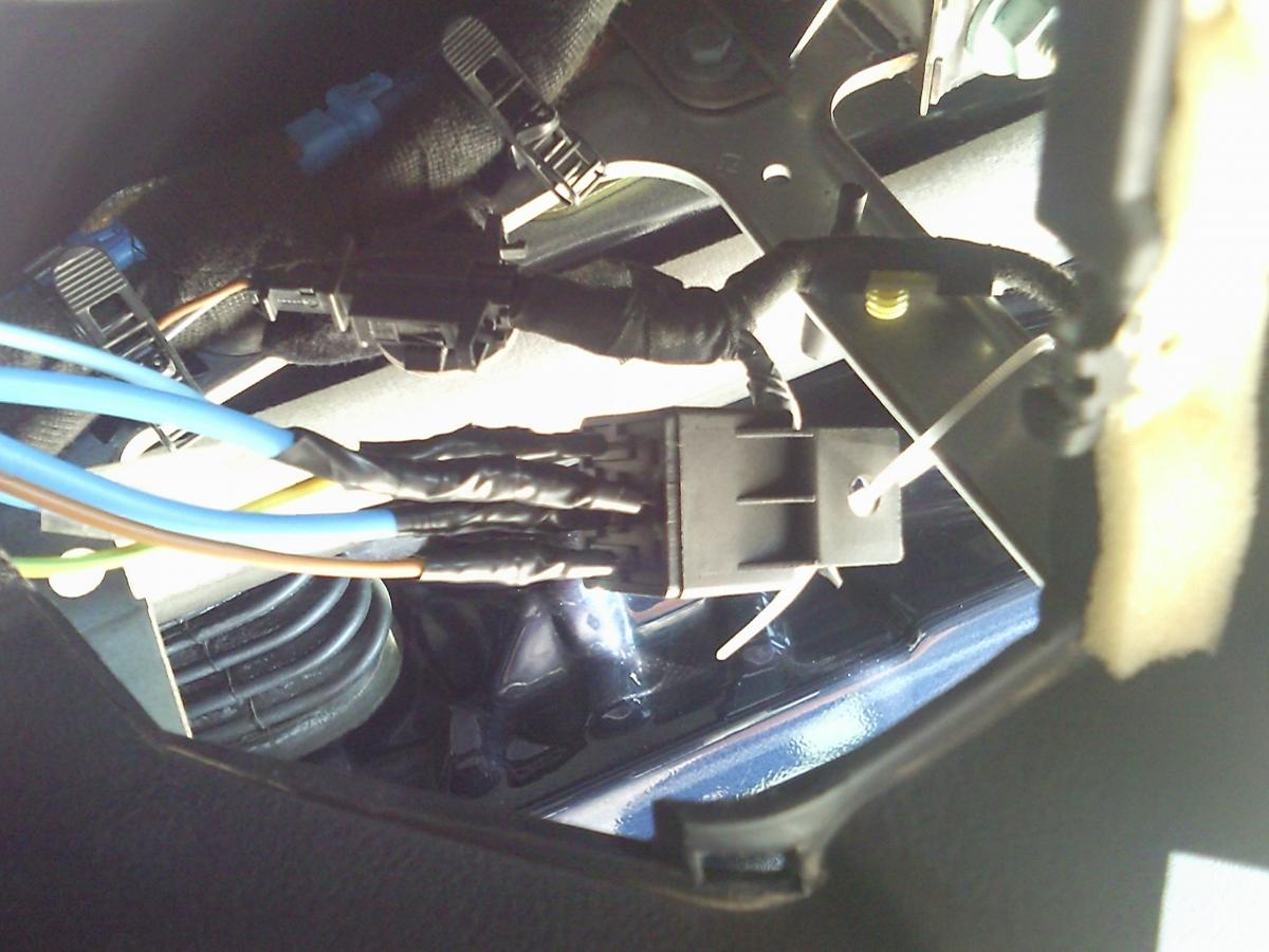

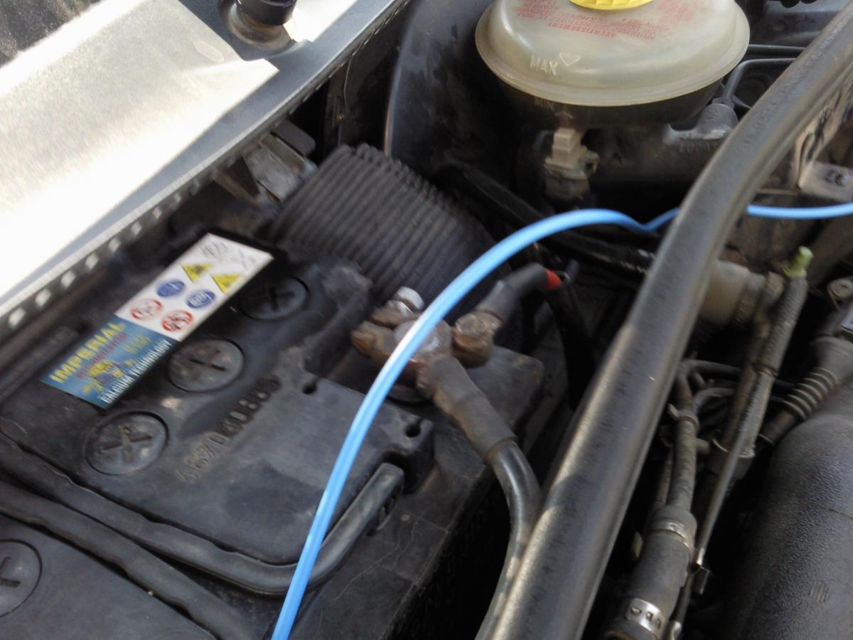

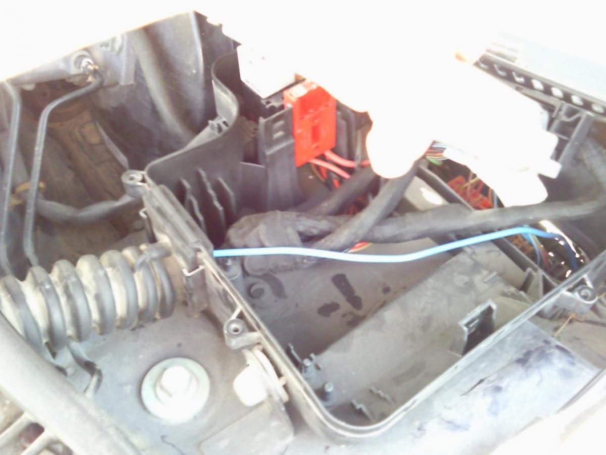

    здесь делал фото о том как протянул кабель с плюсом с акумулятора.дальше подсоединил через реле.
ID:	9450   Нажмите на изображение для увеличения.
ID:	9451   Нажмите на изображение для увеличения.

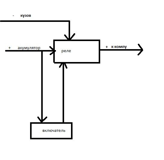

    здесь выложил скему подключения реле

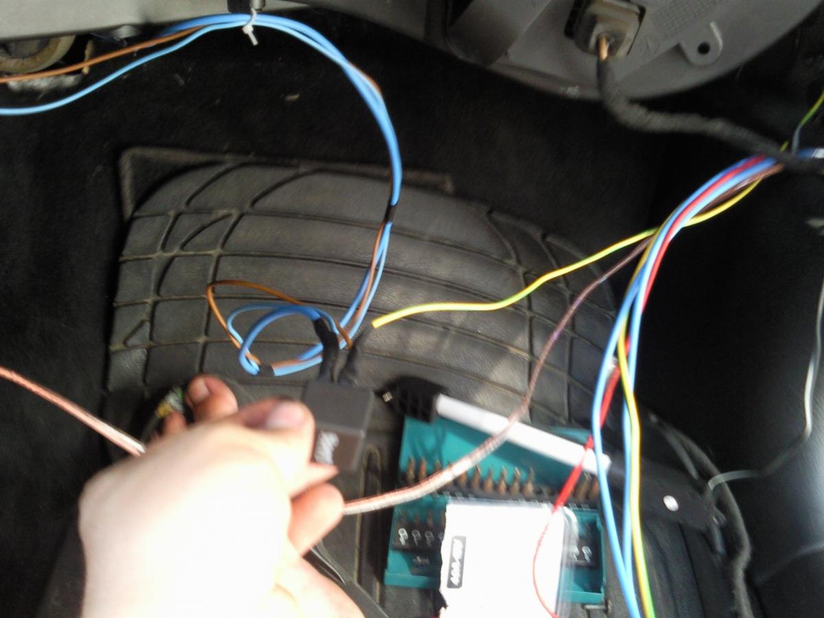

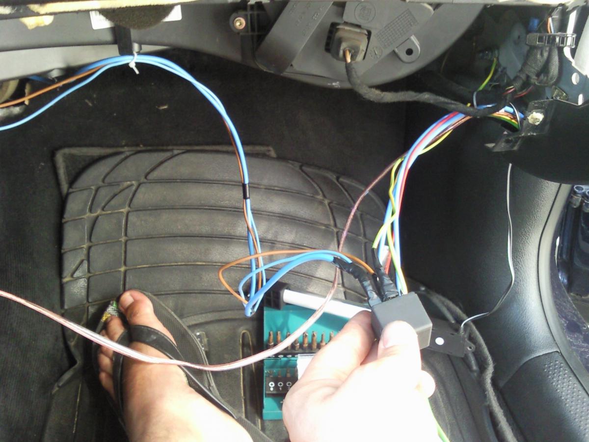

    здесь фото реле

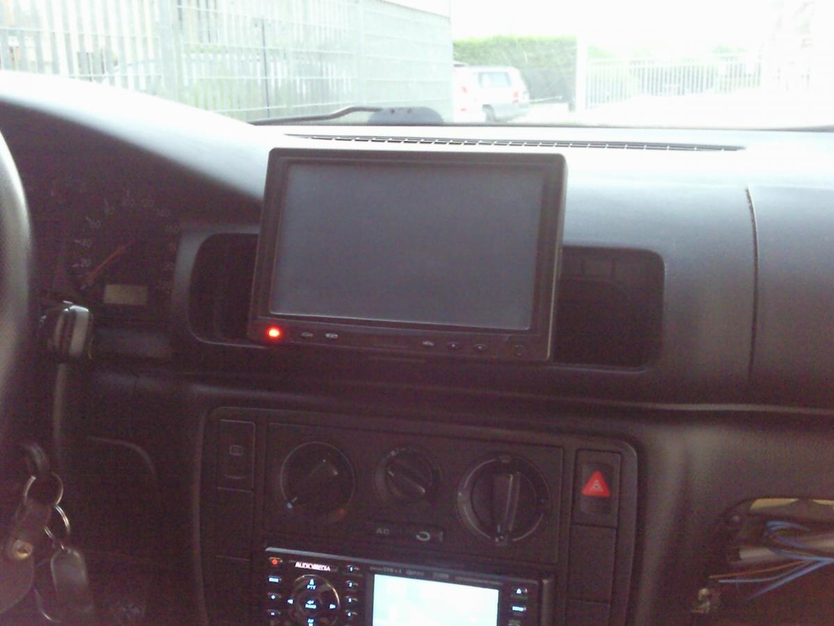

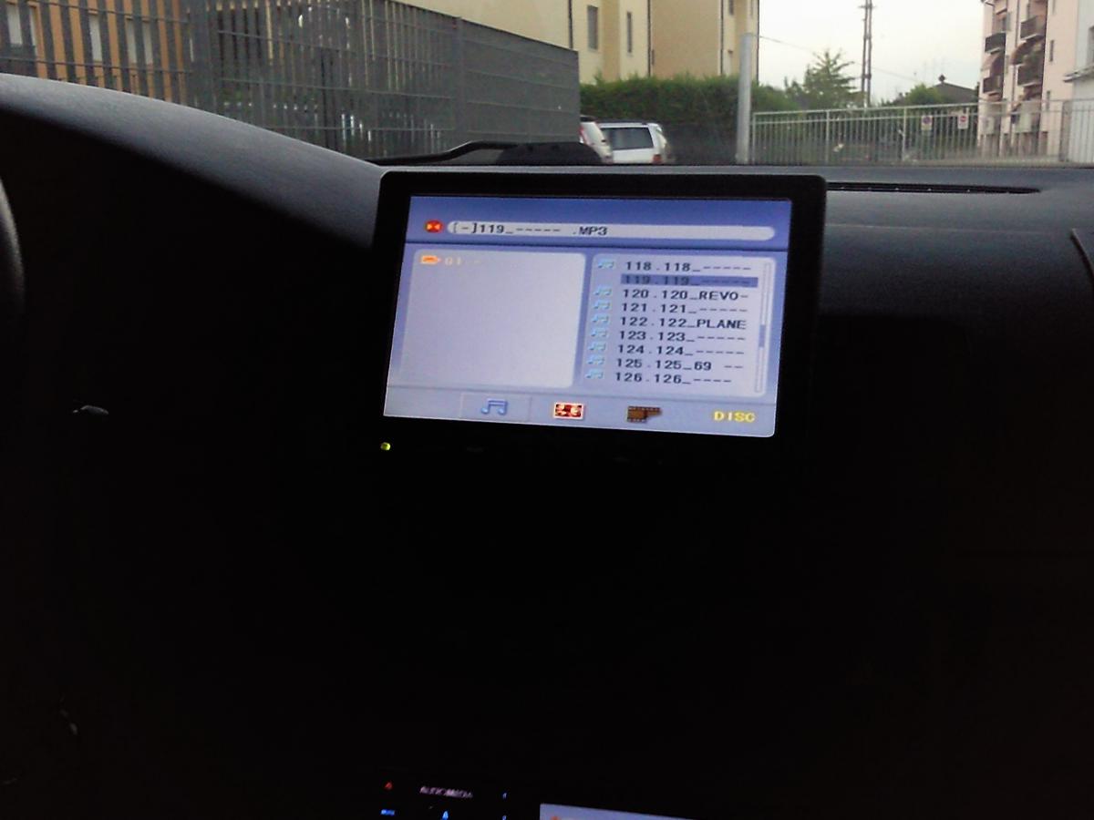

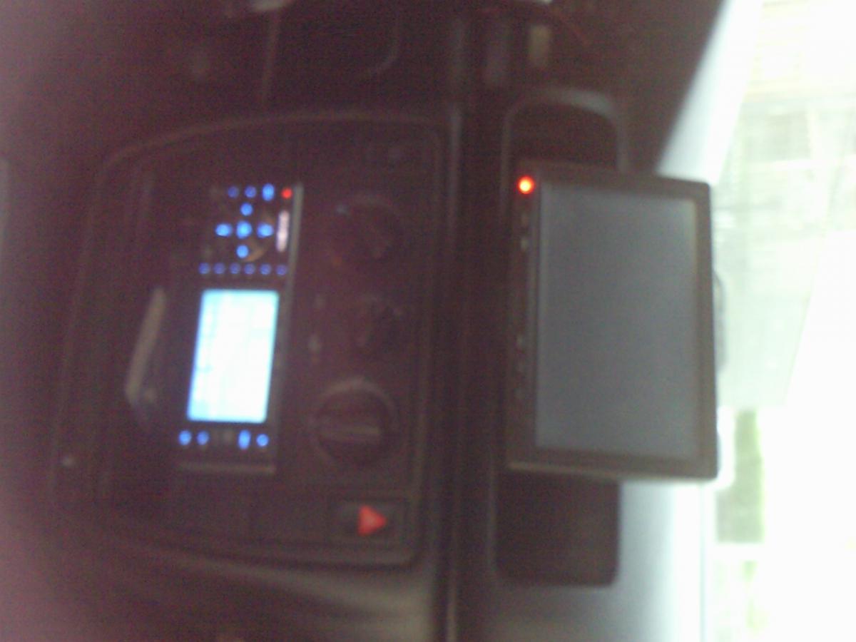

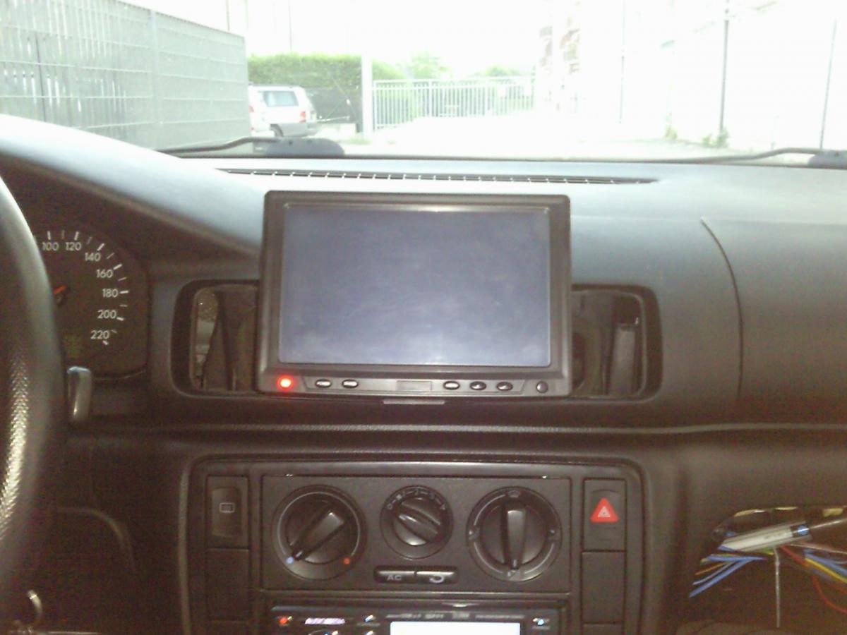

    Ну вот и сам монитор
ID:	9456   Нажмите на изображение для увеличения.
ID:	9457   Нажмите на изображение для увеличения.
    Последний раз редактировалось vitalie82; 19.08.2010 в 03:31.
    11.08.2010
    23
    203
    По умолчанию

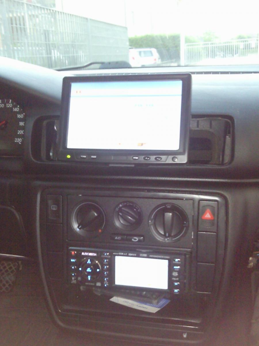

    осталось маску монитора сделать но только никак с дизайном не могу определитса. если есть идеи то прошу вас выкладывайте...
ID:	9462   Нажмите на изображение для увеличения.
ID:	9463   Нажмите на изображение для увеличения.

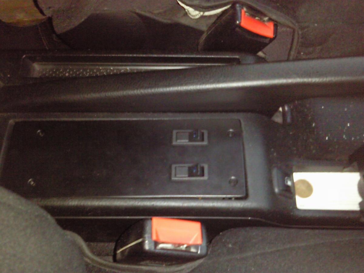

    По умолчанию Re: Мой пассат

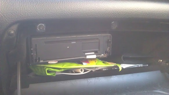

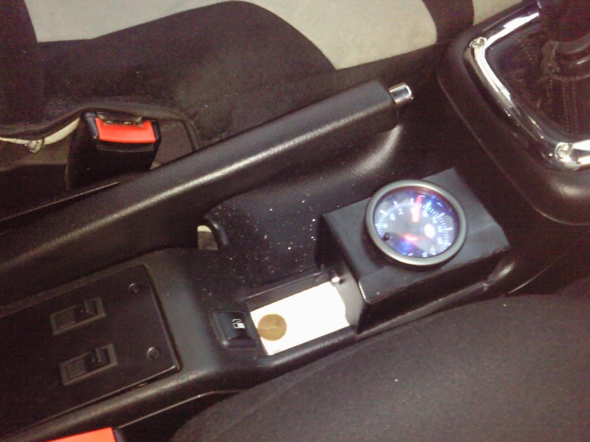

    а вот и кнопки включения компа(через реле) и кнопка ресет
ID:	9465   Нажмите на изображение для увеличения.
