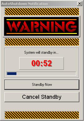

    Изначально для "усыпления" ноута я использовал простейший скрипт. Но выглядело не очень эстетично и отменять секундомер приходилось, нажимая на маленький крестик.
    После долгих мучений, нашлось супер классное решение!
    По всем параметрам подходила программа AutoShutdown. Но она категорически отказывалась усыплять ноут (зацикливалась на секундомере). Путем некоторых манипуляций, удалось найти причину - почему-то программа сама перезаписывает один ключик в реестре, прописывает "1", когда что-то меняем в ее настройках. Если вручную прописать "0", то глюк пропадает.

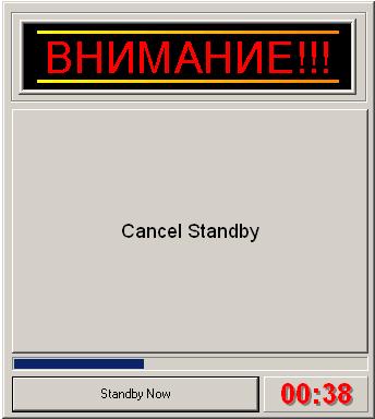

    Далее, я подправил интерфейс - увеличил главную кнопку чтобы было удобнее по ней попадать, и кое чего еще. В итоге, получил идеально подходящую для меня программу.
    В настройках, во вкладке "Power" выбирается действие по отключению питания. У меня выбрано: "Standby". Сначала ноут засыпает, а уже потом комп сам уходит в гибернейт через назначенное время (это уже функция BIOS). Остальные настройки по желанию. Кому удобно - можно сразу выставить "Hibernate".
    Чтобы убрать глюк с зацикливанием окна на стадии секундомера, нужно после любого изменения настроек программы, применять файл fix.reg (добавил в комплект) и перезапускать программу.
    Во вложении модифицированная программа. На скриншотах - окно до и после модификации.
