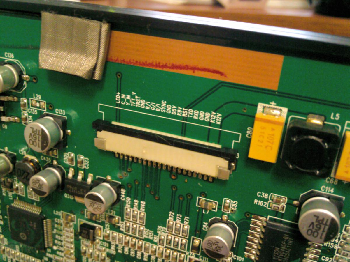

    Всем привет, имеется в наличие монитор от магнитолы Huyndai CMDN-6000
    Сзади на нем имеется 20-pin шлейф, можно ли его подключить к компу, чтобы он работал или нет?

    И всё же. Несмотря на всю печальность этого монитора, хотелось бы понять как её подключать...
    Отцы, помогайте. Я расписал тут чуть-чуть....))
    led+_____Подсветка моника ???
    c_in_____Непонятно
    y_in_____Непонятно
    tft_v_____Непонятно
    trst______Непонятно
    gnd______Земля
    r/l_______Понятно, что РГБ, но что именно?
    g/l_______Понятно, что РГБ, но что именно?
    b/l_______Понятно, что РГБ, но что именно?
    sync____Синхронизация.(непомню какая, на форуме где-то читал...)
    gnd_____Земля
    d5v_____Непонятно, может +5 вольт?
    k9v_____Непонятно, может +9 вольт?
    rst_____можно заюзать как ресет для компа ??
    txd_____дата для тача ?
    rxd_____дата для тача ?
    gnd______земля
    k12v_____питание 12вольт ?
    k12v_____питание 12 вольт ?

    маркировка на монике есть? можно даташит поискать...

    Нашёл на неё даташит...собстно, все разъёмы нашёл...осталось тестером прозвонить кабель ВГА, и припаять...

    Почему-то не работает..((
    С ВГА кабеля припаиваю РГБ, композитную синхронизацию, землю, +5вольт с моника.
    С внешнего блока подключаю 12 вольт.
    Белый экран и ничего больше...
    Что делаю не так?

    Возможно экран активируется по шине?
    txd

    Нифига ничего не помогает. ргб+земля+12вольт.
    Причём, когда припаиваю РГБ, ноут определяет, что подключен внешний монитор, но ничего не показывает.
    Также моник умеет поимать композитную синхру, но я нашёл ноги на процессоре, вертикалку и горизонталку, так что, если материнка не будет выдавать композит то припаяюсь прям к процу.
    RXD и TXD похоже не причём...
    есть идеи?
