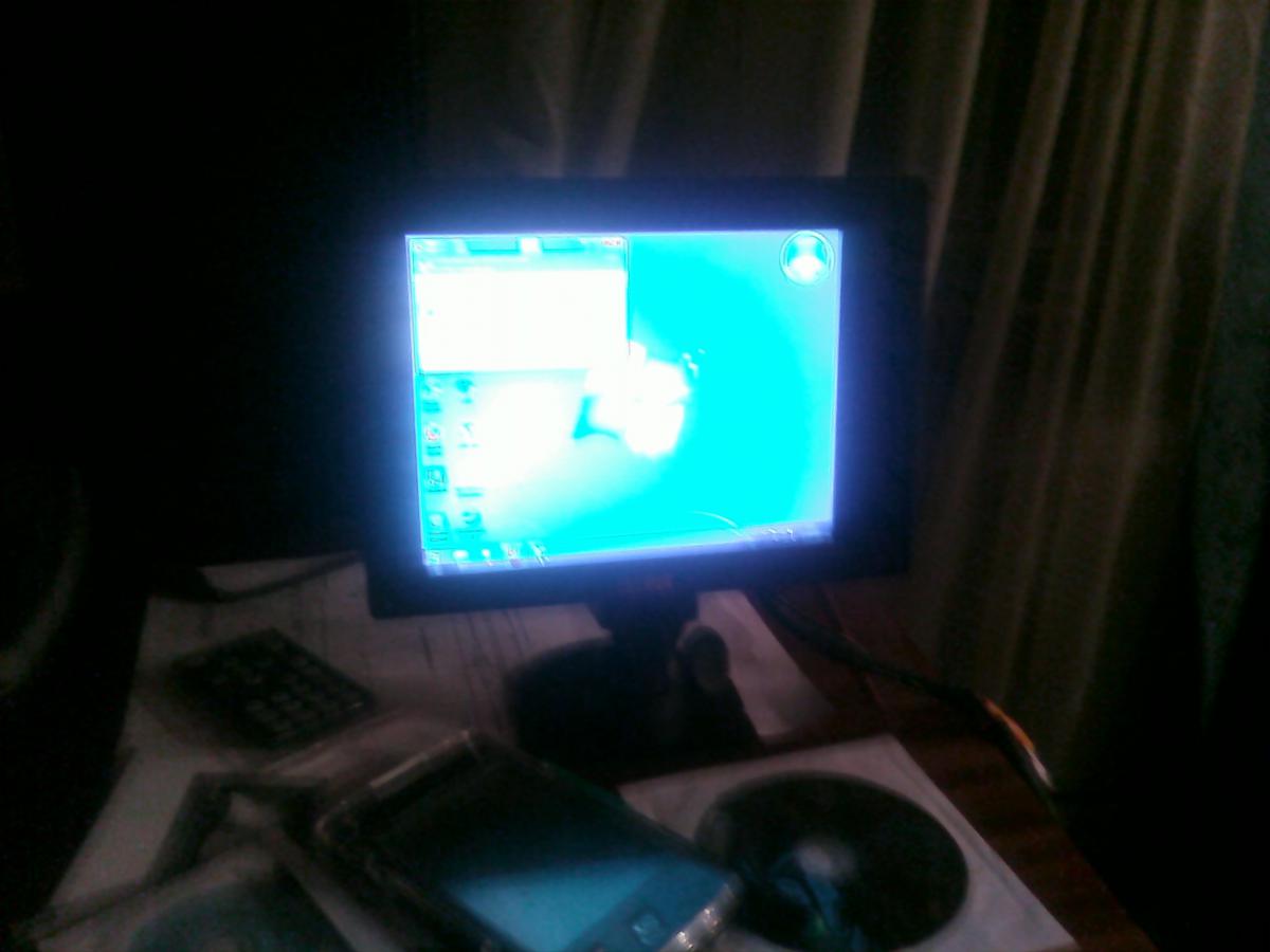

    Купил в местном интернет-магазине монитор Lilliput-829. Прикинул набор комплектухи для системника. Хотелось что-то быстрое и производительное.

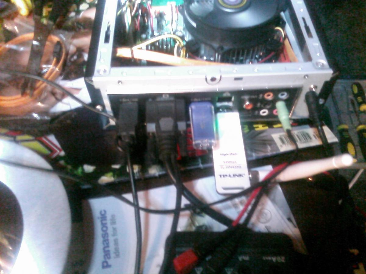

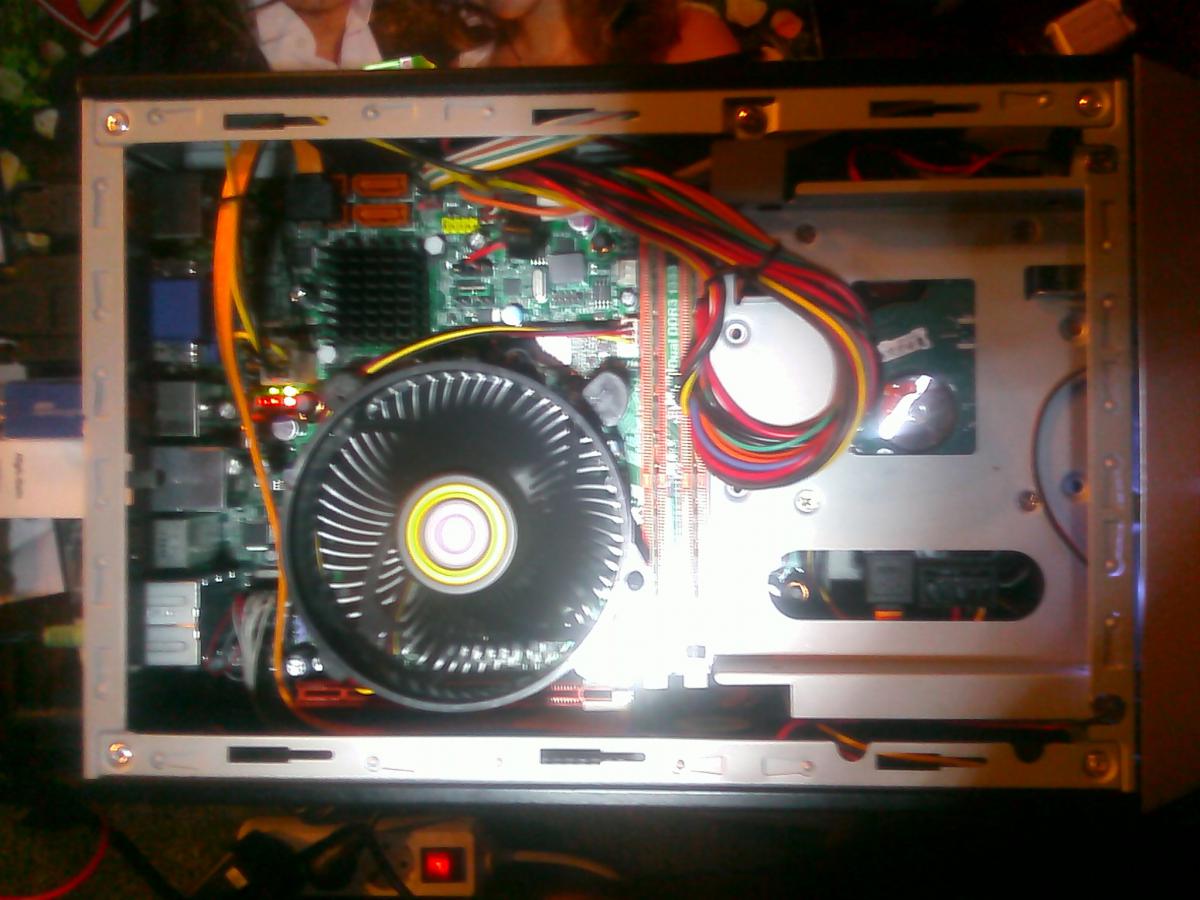

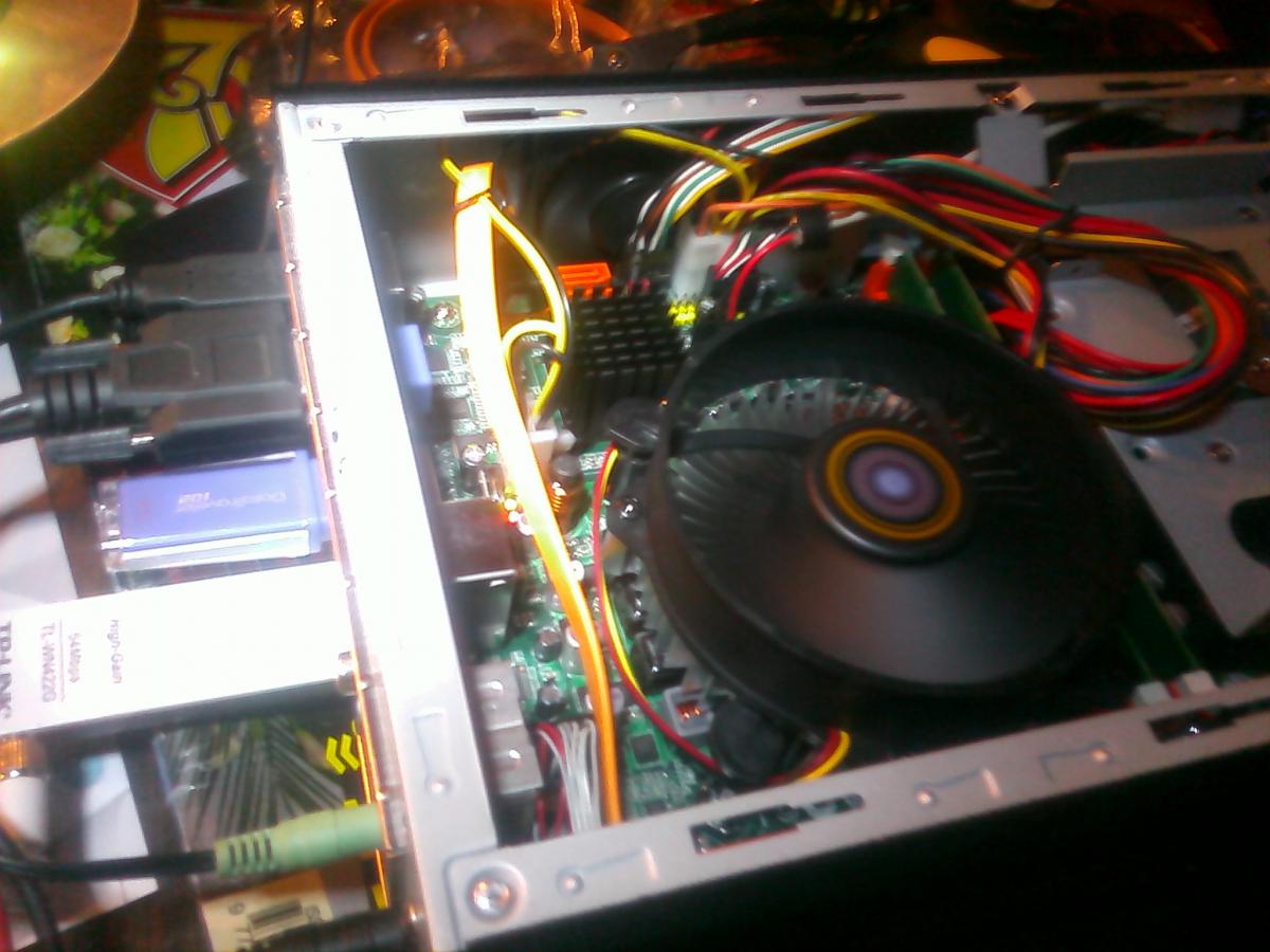

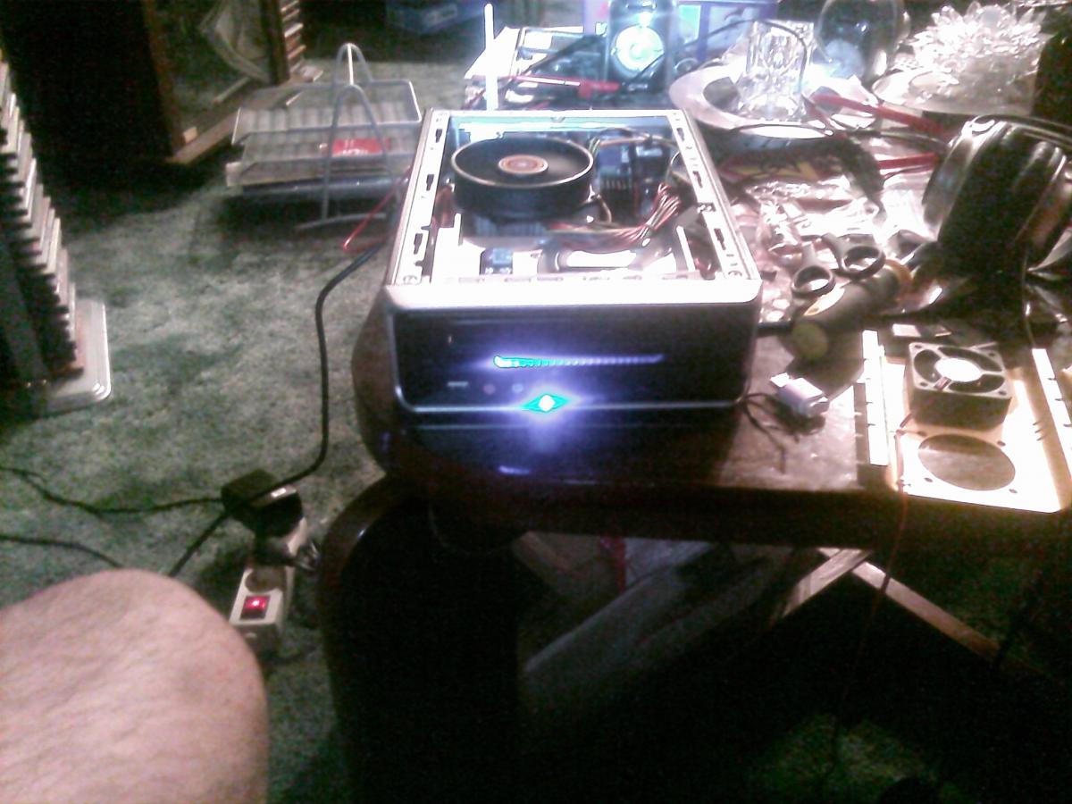

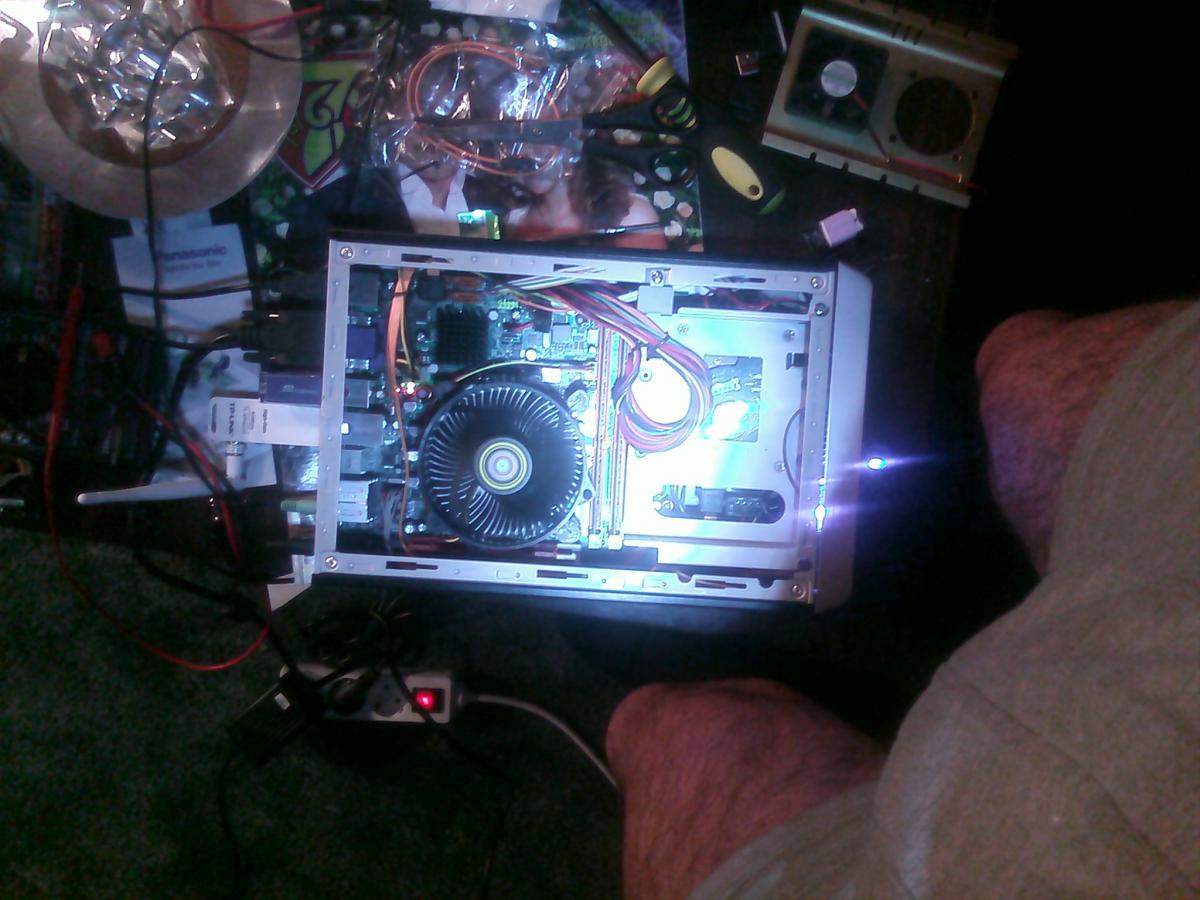

    Затем приступил дома к сборке.
    Вот, что получилось:

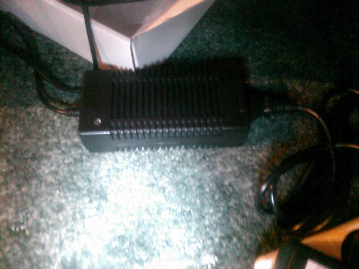

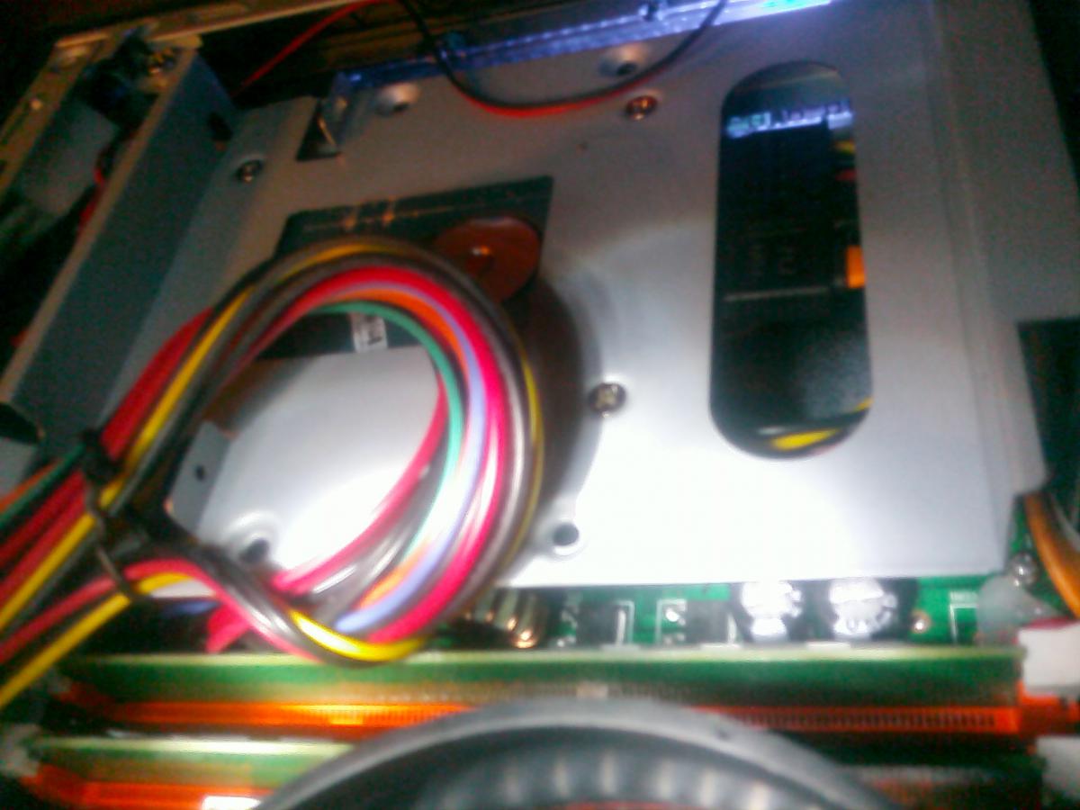

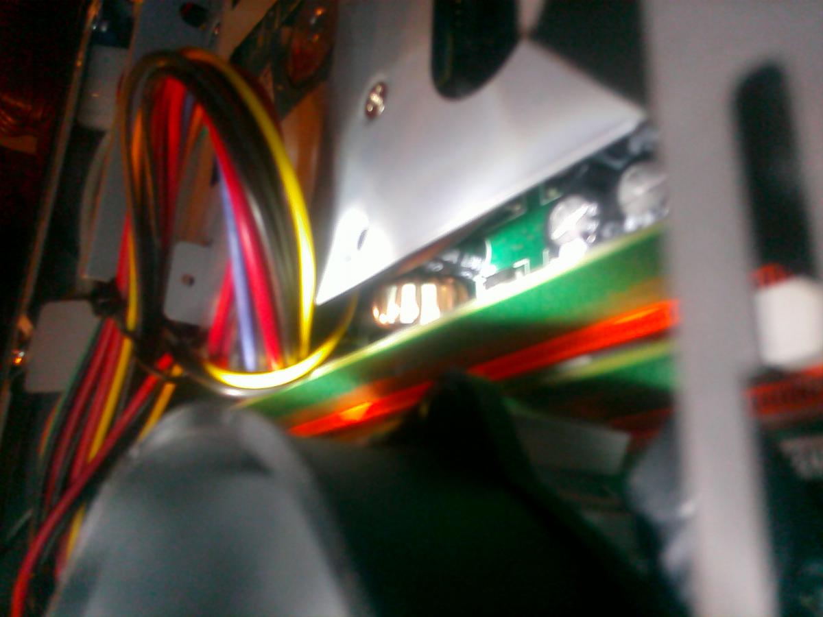

    Системник завёлся сразу. В комплекте внутри установлен типа dc-dc конвертер размером 180х30. В системник втыкается штекер от внешнего 220AC-12DC блока питания. А этот "типа" конвертер делает из 12в требуемые 5в и 3.3в(12в, наверное, тоже стабилизированные он на мамку выдает).
    На упаковке указано 65w. Интересно, это внешний бп выдает или этот внутренний "конвертер"?

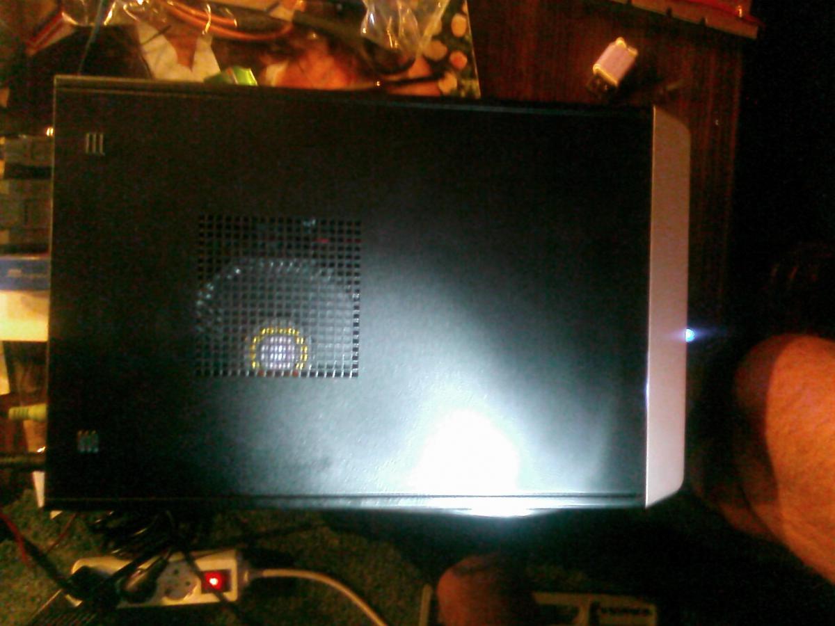

    В корпусе стоял 60мм вентилятор на выдув(питался от molex). Он гудел до неприличия громко. Я поставил на противоположную стенку 50мм кулер тоже на выдув и подключил их оба последовательно. Стало значительно тише. Греется системник на столе слабо (43с). Родного питания пока хватает. Хочу позже добавить в корпус резак слим.
    Поставил Винду 7, каспера2011 и проч лабуду. За несколько вечеров лагов/глюков/зависонов не было.

    1. Можно ли на вход системника подать 12в с бортсети авто? Выдержит ли этот "конвертер"? Там ведь и 14.4в бывает, и помехи всякие?!
    В будушем планировал собрать контроллер бп.

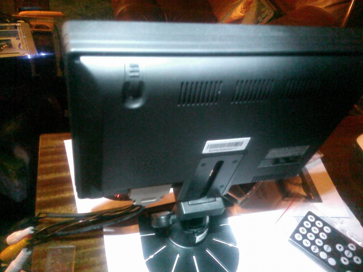

    3. На мониторе сзади стилус торчит. Не могу его из монитора вытащить! Это стилус или муляж?
    4. Для питания монитора достаточно ли его родного фильтра питания?
    5. Можно ли самому сделать автопереключение на камеру заднего хода?
    6. Так и не понял, у моего монитора подсветка LED? Какие минусы у этой модели?
    7. Не могу решить, врезать ли монитор в панель всборе или разобрать его и врезать матрицу?! В панели по высоте места впритык! На сколько он уменьшится по высоте, если ставить его без корпуса? И по ширине?

    1 - нельзя, данный блок не стабилизирует входное напряжение , выдает напрямую на мать.
