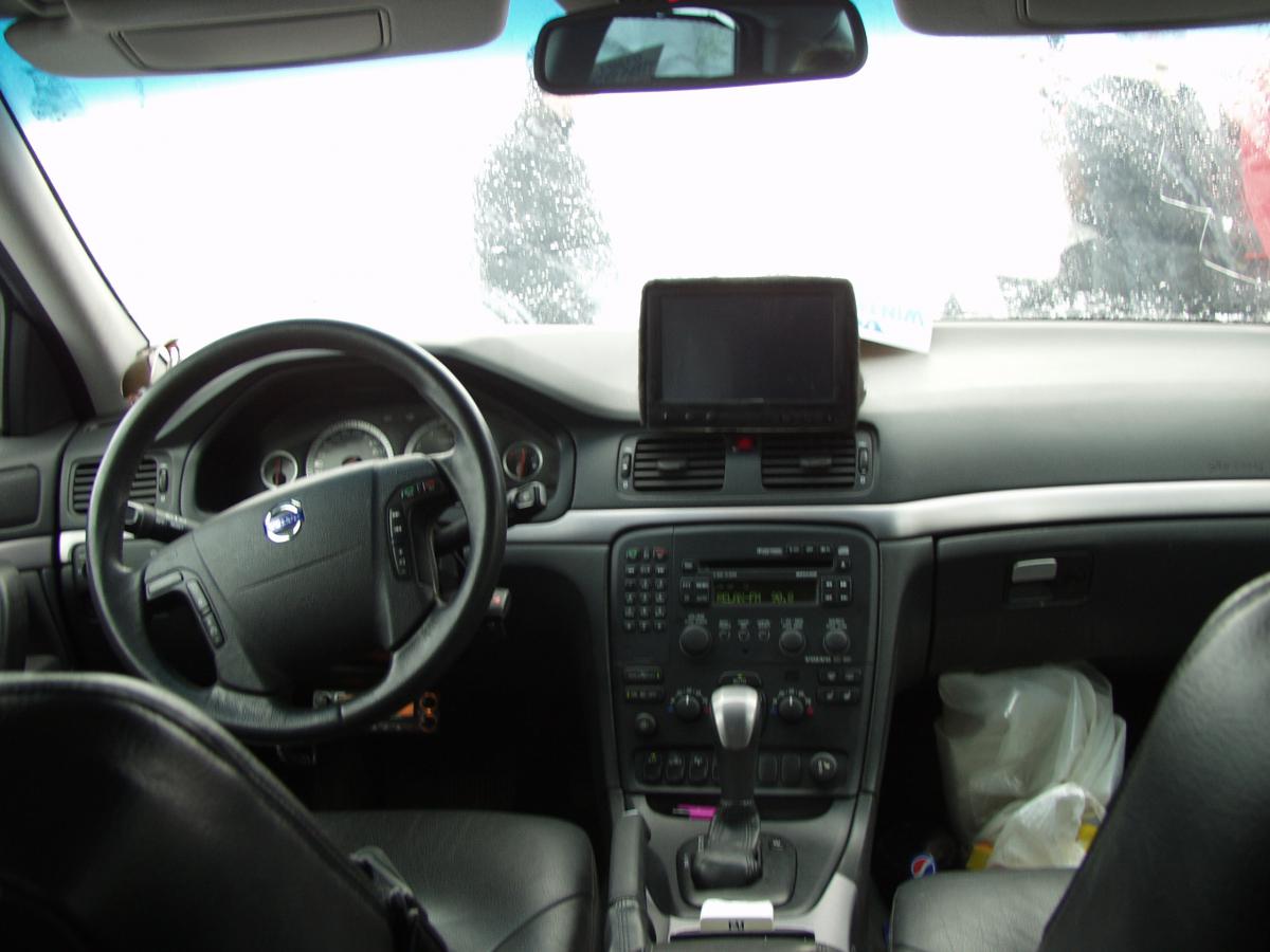

    Пытался сначала налепить монитор сверху, не понравилось.
