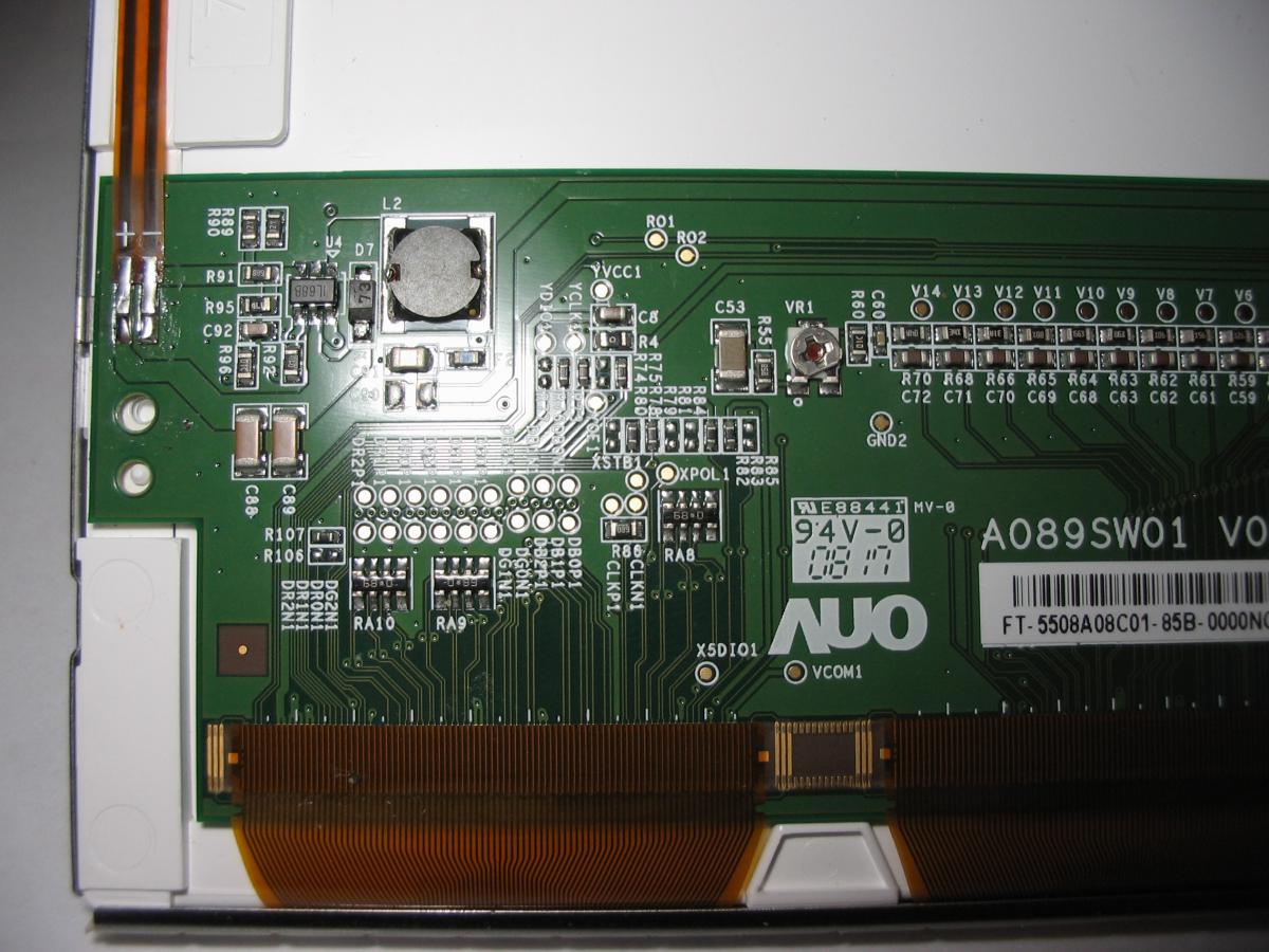

    я в выходные скатался на радиорынок,и по цене "пузыря" у какогото колдыря отрыл в куче хлама раздолбанную матрицу от какогото маленького бука, и там оно есть, маленькое шестиногое.

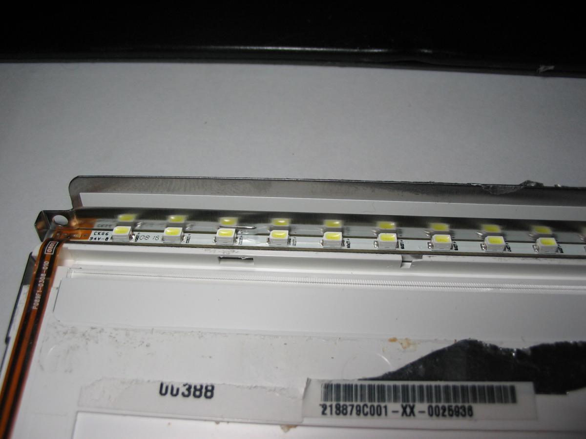

    плюс ещё выдрал отдуда линейку светодиодов
ID:	10548   Нажмите на изображение для увеличения.
