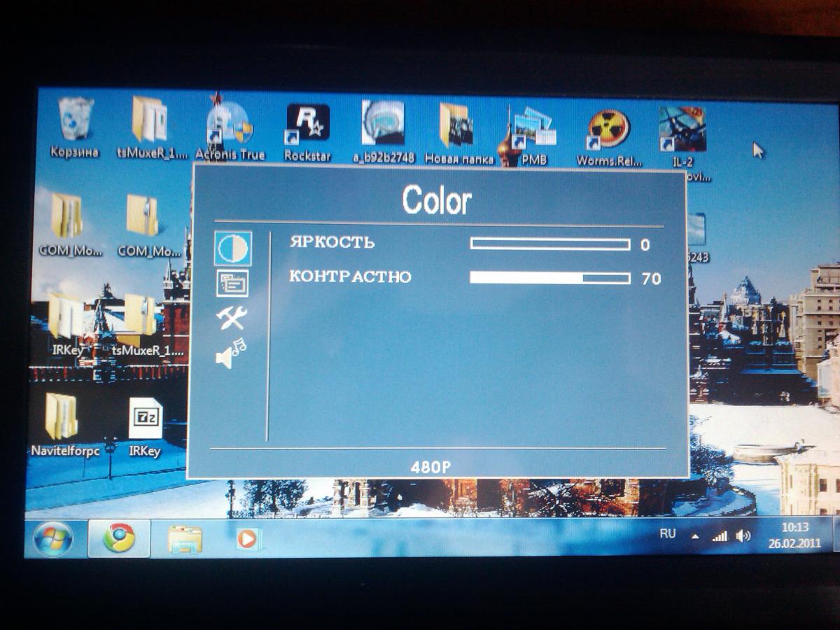

    27.03.2009
    148
    246
    По умолчанию Re: Прошиваем 819aht
    Прикрепил скрин, извиняюсь что телефоном снимал, фотик не нашел. На нем видно что квадраты квадратные а круги круглые. 80пикселей от 480п должны быть видны... Даже если это интерполяция - смысл не меняется. Кстати прошивка по-моему 1в1 как у Вас, т.к. определяется он так же(32 телек).

    10.07.2009
    238
    260
    это далеко не 800х480,мыло сплошное, это подключение по HDMI ?
    мылит телефон, hdmi.
    10.07.2009
    238
    260
    Нет я ничего против неимею, если нравится, и всё устраивает то пусть так и будет.
    Я сам поначалу думал что и так хорошо, пока неувидел чистые 800х480
    я просто хотел сказать что в монике нет поддержки 800х480, в твоём случае по hdmi он включает (выделено красным) режим HDTV.
    вот его полный EDID.
