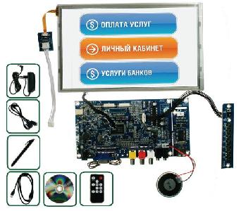

    Вопрос Вопрос по монитору Chi Mei N089L6
    Может у кого стоит такой монитор, по размерам просто идеально мне подходит, интересует качество изображения и яркость.
    Описание
    ЖК-дисплей
    CHI MEI N089L6-L01
    Диагональ
    8,9
    Разрешение
    1024*600
    Размер пикселя, мм
    0,1905*0,189
    Яркость, кд/кв.м
    200
    Контрастность
    400 : 1
    Время отклика tr/tf, мс
    3/7
    Угол обзора гор/верт, град.
    160/140
    Тип подсветки
    LED
    Потребляемая мощность, Вт
    3,7
    Рабочая температура, °C
    от 0 до +50
    Температура хранения,°C
    от -20 до +60
    Активная область, мм
    195.072 x 113.4
    Габариты, мм
    213.4 x 129.6 x 5.2
    Вес матрицы дисплея, г
    185
    Сенсорный экран
    опционально
    Контроллер
    SKD-V1.1 (процессор RTD2660)
    Поддерживаемые входы
    VGA, AV, Audio
    Поддержка NTSC/PAL
    автоопределение
    Макс. разрешение
    1920х1440
    Настройка изображения
    экранное меню
    Напряжение питания, В
    12 (БП 220в-12в в комплекте)
    Макс. потребляемый ток, мА
    130
    от -10 до +60
    Габариты, мм
    167 x 86 x 18
    Вес, г
    92
    Дополнительно
    включение при подаче питания,
    автопереключение на AV по сигналу
    Комплектация монитора
    БП 220в, кабели подключения, пульт ДУ, стилус, CD
