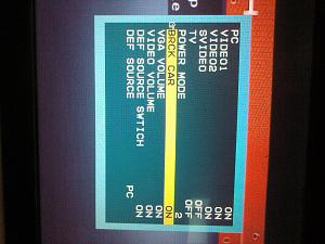

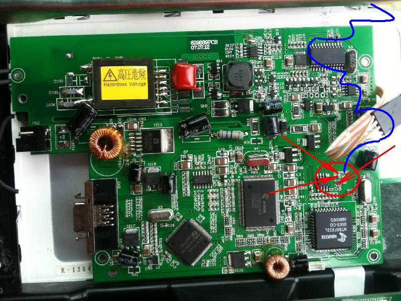

    Раньше всё шикарно работало. Оторвался проводок переключения на камеру. Вроде припаял где и было, но не переключает. Где ошибся?

    Диод впаял т.к. при выключенном заднем ходе машина переключает на массу, и монитору это очень не нравится.

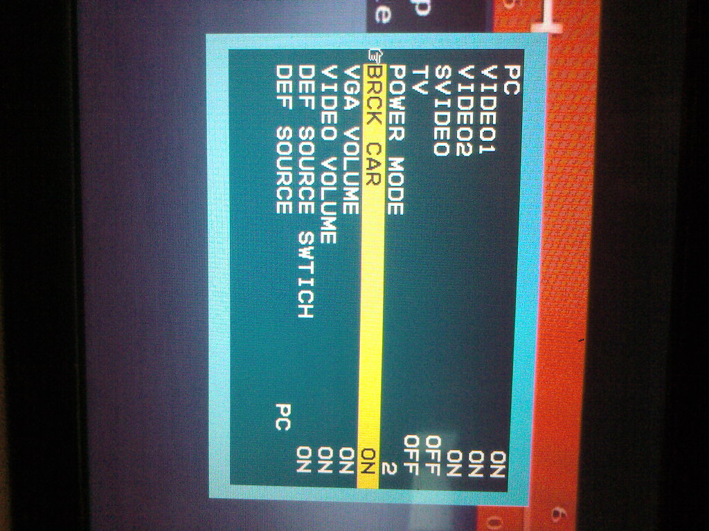

    Вернул монитор в машину, результат:
    1. Переключение происходит ТОЛЬКО когда включен PC. (Дома не мог протестить - нет кабеля)
    2. Переключает непонятно куда - пишет "нет сигнала". Или сама собой умерла камера (маловероятно) или глюк монитора. перепробовал все входы.
    Завтра возьму панельку с кнопочками, убежусь что камера работает и сидит на AV-2

    Нашел фото, перепаял, всё заработало!) Я и забыл что там фольга с платы отлетела...

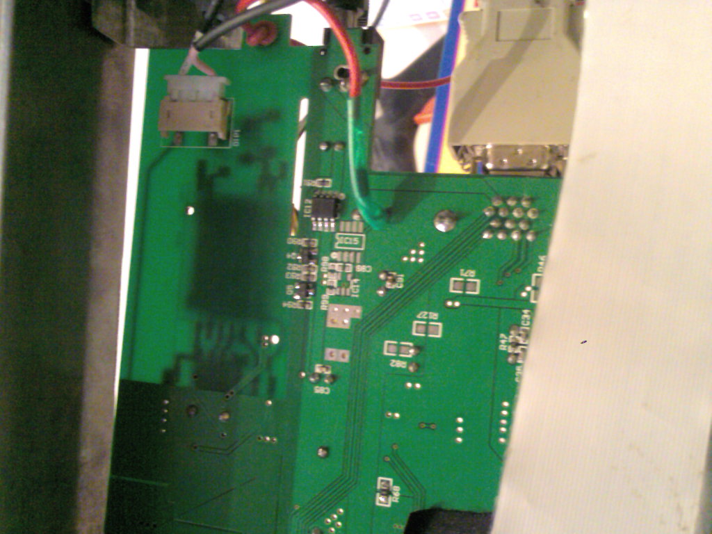

    Заказал себе такой же монитор (889gl), приехал, но без автопереключения.
    внктри плата, совершенно не похожая на ту, что он фото. Сама плата прямоугольная, большая микруха всего одна - rtd2662 и сама плата гораздо более "пустая".

    у меня аналогичная плата но провода нету( прошу помощи куда его там припаять можно? http://www.compcar.ru/forum/showthread.php?t=8006

    http://www.pccar.ru/showthread.php?t=6408&page=2 начиная с поста №13... Нужны ещё два резистора (на схеме R3, R5) по 10 кОм ( обозначение "103") и тошибовский транзистор LY (на схеме Q1), или аналогичный (я другой ставил, не помню какой). Не видно на фотке из какого места (не помню), можно ещё один проводок вывести по такому же "макару" с такими же резюками и транзистором, будет работать другой видеовход.

    огромное спасибо за совет!
    с резисторами всё понятно а вот какой транзистор брать? обозначение LY что-то мне ничего не дало... поискал в нете не нашёл
